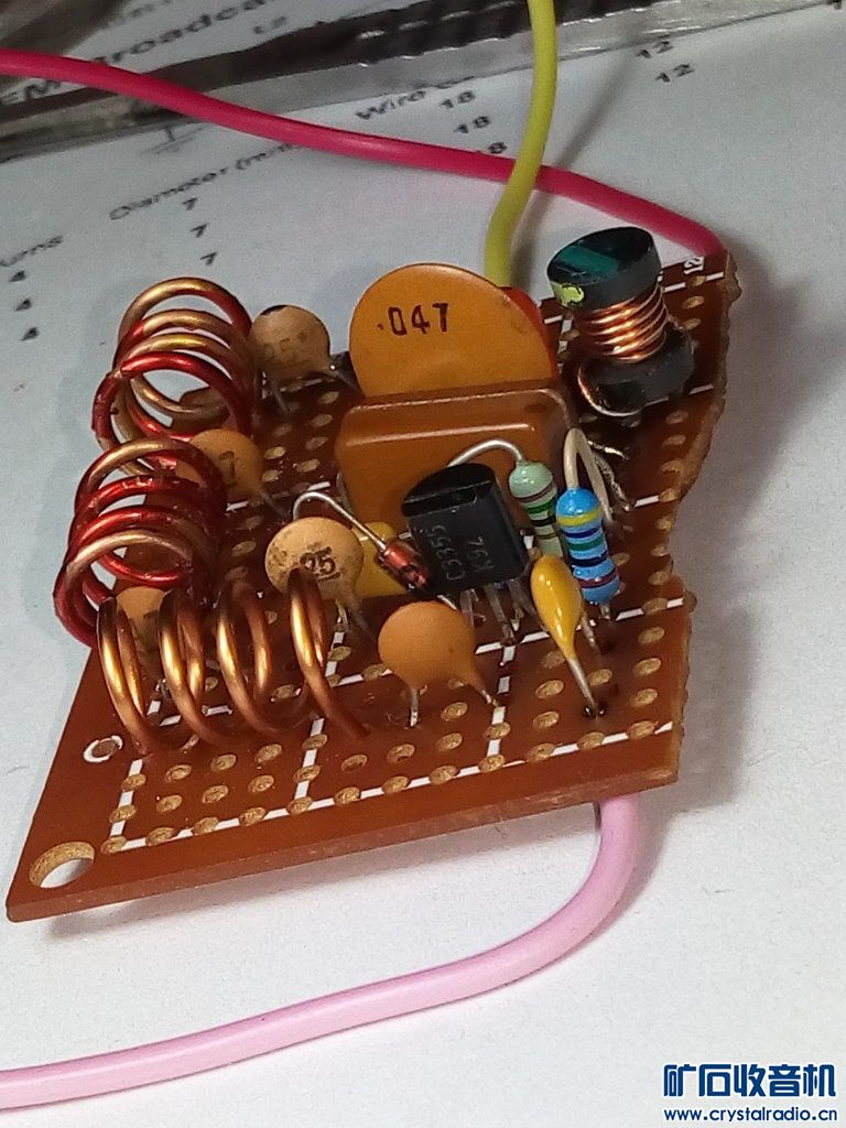

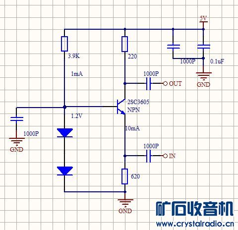

前久木盒装的收音头,觉得在离窗比较远的房间,,听有的电台,就会有轻微的沙声,与人的位置感应也变得明显。
就想做个天线后调频预放大,考虑到有网友说缺少BPF(88-108MHz带通滤波器),噪声也会大,就在网上找资料,
找了个BPF结构电路图来做,它的输出接到高频预放大,

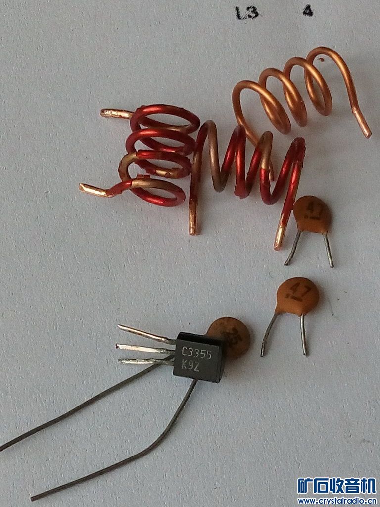

高频管用的是2SC3355(买的拆机元件),基本的共基放大电路,
参照《晶体管电路设计》,铃木雅臣著,上册,P125,图6-14(高频宽带放大电路),〔图在8#帖〕
试了下, 效果不错,原先易发沙的台,现声音干净有力,人体感应没有了。

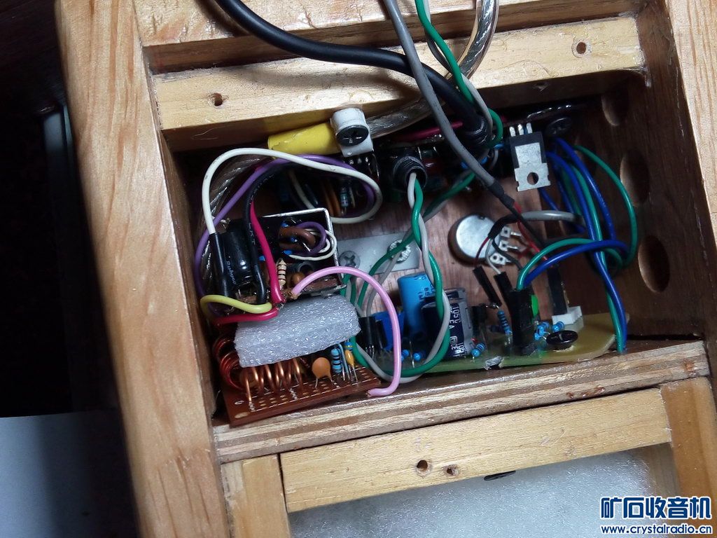

盒子内空间紧凑,要做大些就更易安装了。

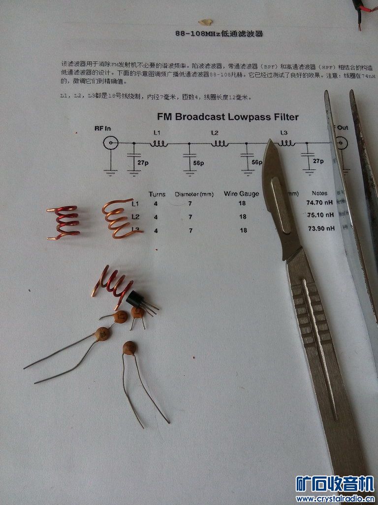

发表于 2015-4-29 06:28:55 | 显示全部楼层
手术刀都用上了

好久没画图,生疏了,
按书上原图画了下,,实际可根据需要设置射极电压和电流,,也可串入射极一小电阻调增益。

李友明 发表于 2015-4-29 06:28
手术刀都用上了
,觉得做电路比较有用的,有次在* 宝上看见旧物处理便宜就订了。

derekzhou 发表于 2015-4-29 09:21
正想做一个天线预放大电路呢,能否发个完整图纸。
见8楼,就是基极放大电路,根据实际微调就好。

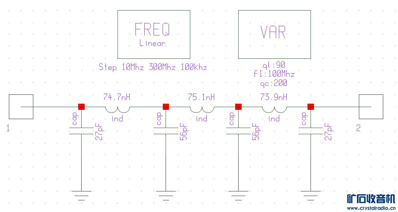

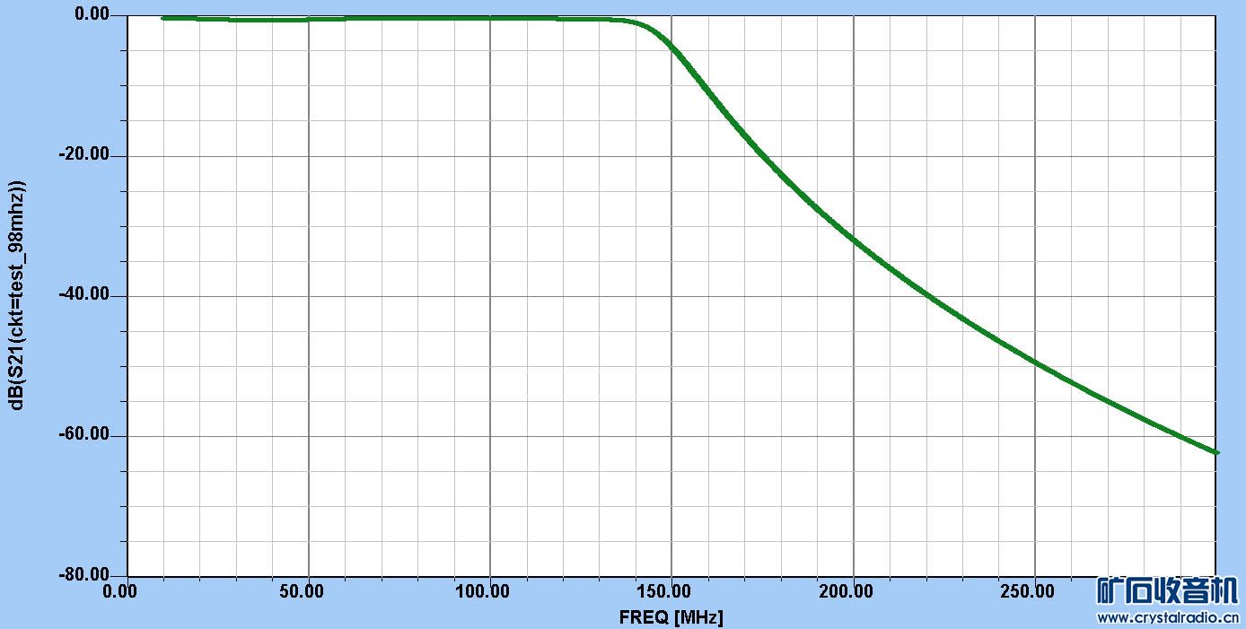

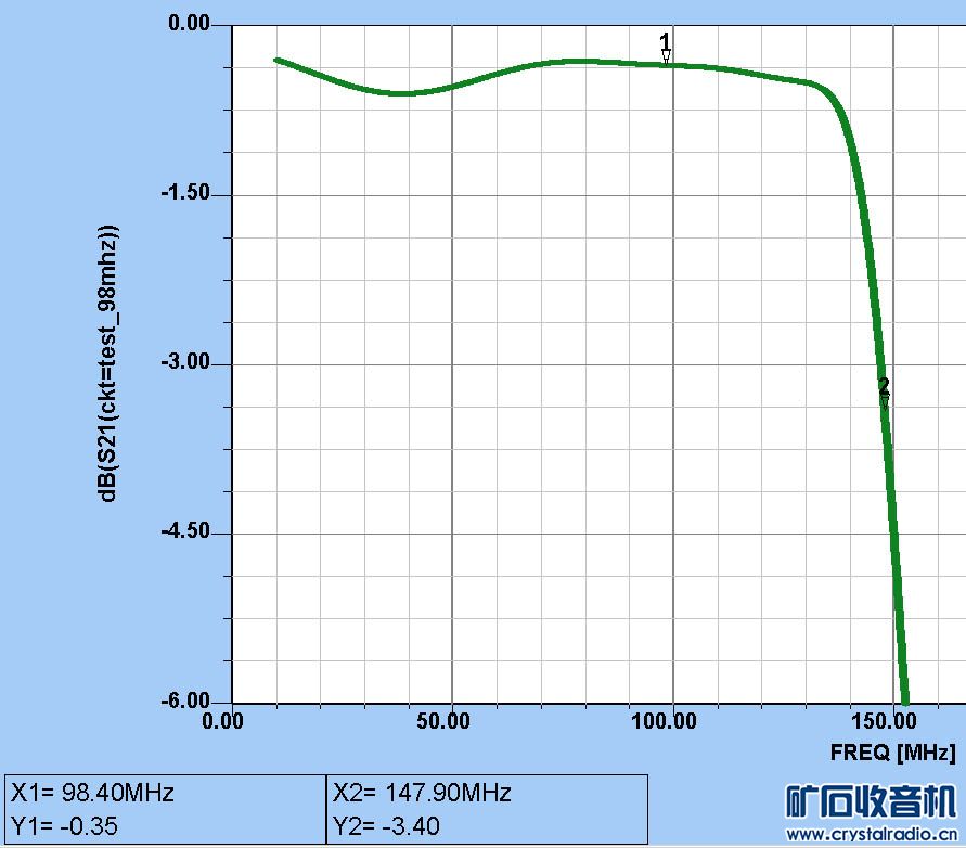

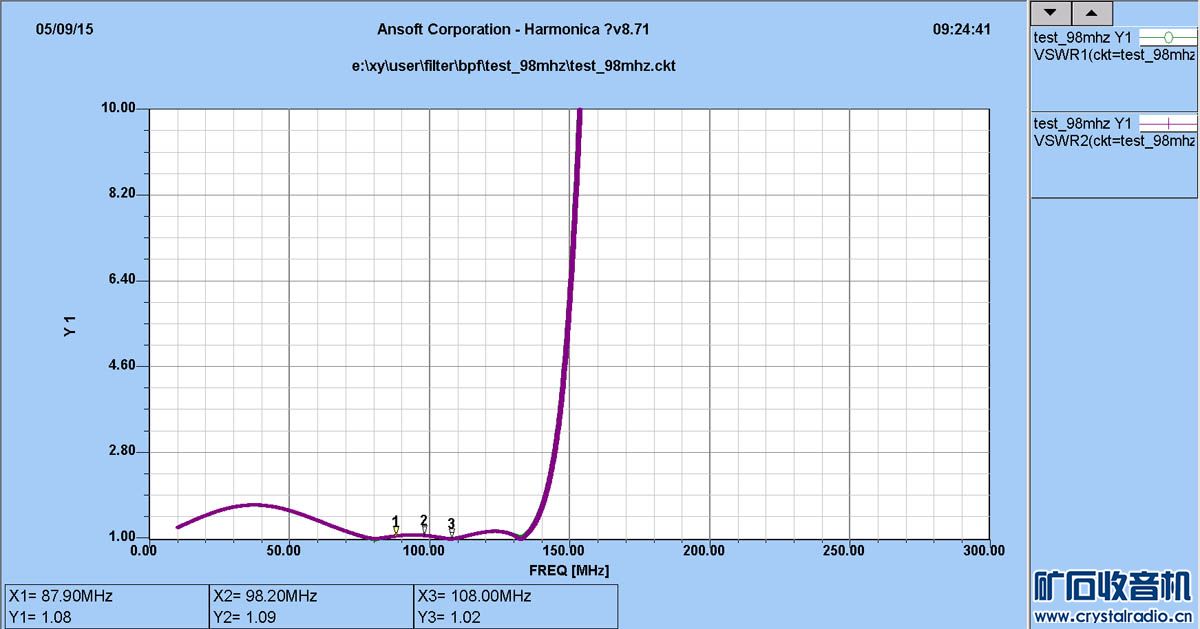

发表于 2015-5-9 09:54:45 | 显示全部楼层
该滤波器为典型的低通滤波器。贴一下滤波器的仿真曲线
带宽148MHz
带宽148MHz
带宽148MHz
看看带外特性
看看带外特性
看看带外特性
驻波挺好的

原理图
原理图
原理图
