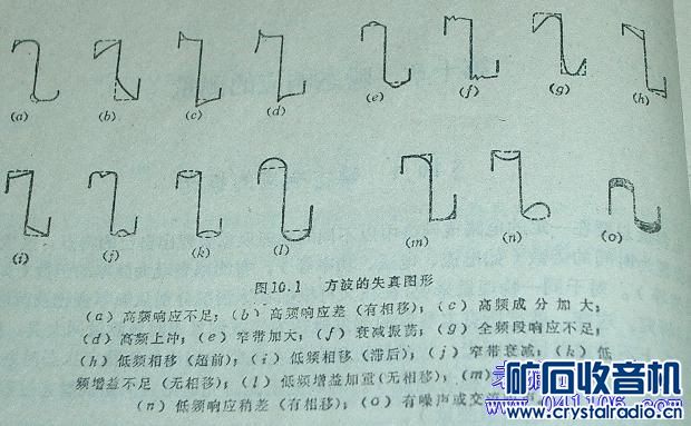

我个人觉得V3的发射极如果接一个电阻,,,,,方波测试可能会好一些。

aaa555000 发表于 2015-4-28 14:12
谢谢指导!
我试着用示波器自带的1000Hz信号测试了一下,确实比正弦波更好观察。对称性较好,说明直流状 ...
看看这个波形对比一下吧

测量时接纯电阻负载,不接喇叭。
谢谢指导!
试试减小c4,那个10p的小电容。
发表于 2019-1-21 15:48:06 | 显示全部楼层
谢谢指导!
试试减小c4的容量,就是那个10p的电容。
