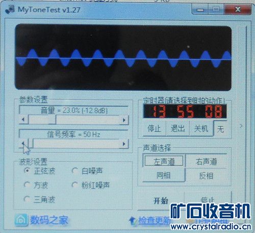

年纪渐长,器官愈衰退。用音频信号发生器测试了一下,只能听出40~14000Hz的频率,心中不免有些惆怅。
听力不佳,更疑惑自己做的收音机和功放,存在自己听不出的失真。为了不贻笑大方,花小钱在淘宝买了台成色不错的20M双踪示波器,捣鼓半天,大致弄明白使用方法。

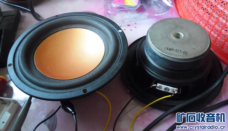

负载用2只6寸8欧低音。

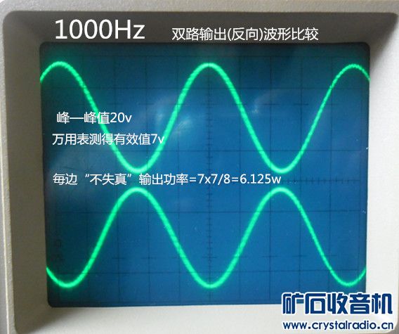

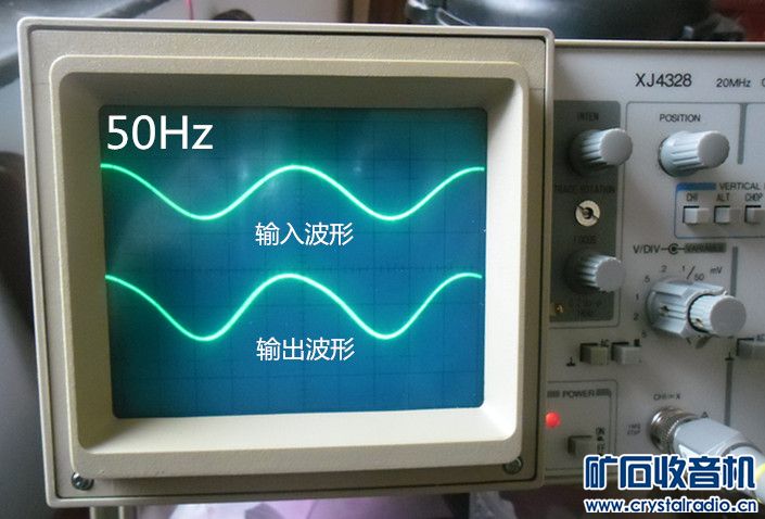

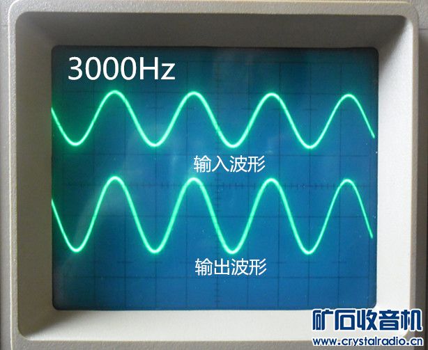

分别用50、500、1000、3000、5000、8000、12000Hz进行双踪对比测试。其中50Hz的输出波形稍微前倾,8000Hz以上又稍微后移,是何道理?还待以后捣腾推究。其余的500~5000Hz波形无明显失真。
左右声道的情况基本一致,以原设置要求5w+5w测试出不失真波形。
又捣鼓出进入失真波形时的状态。

冰岛 发表于 2015-4-25 22:49
50赫兹以下相位不对,原因是C7容量太小,18千赫以上相位不对,原因是C2、C4和C5容量太大。在R7选1K的情况下 ...
C7 应该是个高通滤波器,和它串联的电阻对高频部分分流。应该不对50赫兹这样的频率起作用,不然几乎在音频频段的信号就都加在下面的那个电阻上了。

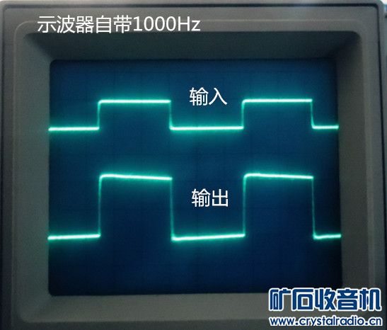

发表于 2015-4-26 14:34:53 | 显示全部楼层
用示波器看功放带宽,一般用1KHZ方波测量,要求高的用10KHZ方波测量没有明显失真即可,没有必要用各个频率的正弦波来测量。正弦波反映不出真实情况。

发表于 2015-4-28 12:50:42 | 显示全部楼层
卤煮能听到14000Hz不错了。我大学时也就这水平而已。
50Hz相位超前是因为临近高通滤波器分频点。此高通滤波器是相位超前的。
10000Hz相位滞后是因为临近低通滤波器分频点。此低通滤波器是相位滞后的。
都正常。
不正常的是我看你50Hz输出波形似乎有偶次谐波失真(大小头)。
 楼主| 发表于 2015-4-28 14:12:29 | 显示全部楼层
zeng_zww 发表于 2015-4-26 14:34
用示波器看功放带宽,一般用1KHZ方波测量,要求高的用10KHZ方波测量没有明显失真即可,没有必要用各个频率的 ...
谢谢指导!
我试着用示波器自带的1000Hz信号测试了一下,确实比正弦波更好观察。对称性较好,说明直流状态没问题;输出频率有失真变化,问题应在交流回路中,调整所有电容均无明显改变,不知症结出于何处。

 楼主| 发表于 2015-4-28 14:20:42 | 显示全部楼层
50Hz相位超前是因为临近高通滤波器分频点。此高通滤波 ...
谢谢!50Hz时确实是谷小峰大的失真状态。
发表于 2015-4-28 20:20:03 | 显示全部楼层
aaa555000 发表于 2015-4-28 14:12
谢谢指导!
我试着用示波器自带的1000Hz信号测试了一下,确实比正弦波更好观察。对称性较好,说明直流状 ...
这个波形表明存在低频失真,可加大输入电容试试。
