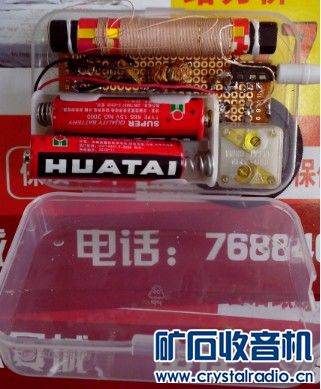

楼主: monky1977
也装9014单管!!!!!!!!!!!!!
发表于 2015-4-24 08:03:04 | 显示全部楼层
RE: 也装9014单管!!!!!!!!!!!!!
DUZHONGHUA 发表于 2015-4-24 03:15
做单管机为什么要强调9014三极管呢?望指教。中波单管机(我没做过) 对管子要求不高,我认为好多管子都行吧 ...
9011是正路。

 楼主| 发表于 2015-4-29 20:21:11 | 显示全部楼层
现在改成一节5号电池供电了!
发表于 2015-4-30 11:06:03 | 显示全部楼层
monky1977 发表于 2015-4-29 20:21
现在改成一节5号电池供电了!
你好,楼主!请教第一张图中磁环扼流圈怎么绕的,9014的β及电流?
发表于 2015-4-30 11:34:03 | 显示全部楼层
glory 发表于 2015-4-24 05:46
是都行,效果差别大了,9014的效果,那叫好得一塌糊涂。
是啊,9014和9015管,放大倍数大且线性极好,做单管机是很好的,这也是我的感受。
 楼主| 发表于 2015-4-30 13:10:09 | 显示全部楼层
你好,小磁环是电子镇流器里拆下的,用铁丝绕个小穿梭,吧线先绕到穿梭上,计算好长度,穿来穿去就绕好了,9014β230多(用我的胜利万用表测得不知道准确不,因为这台表测不出老管子的放大倍数,所以有严重怀疑中!),电流1MA左右!

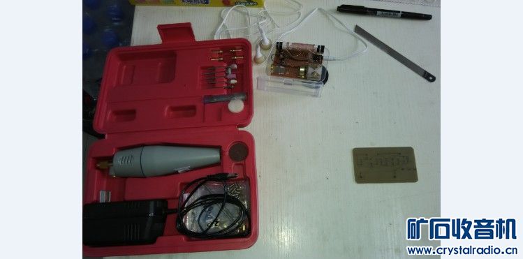

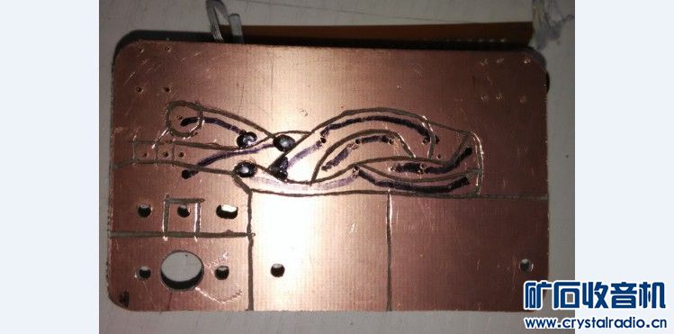

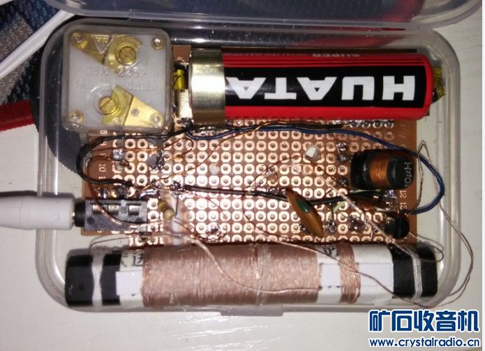

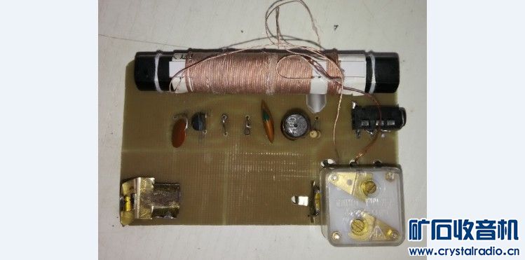

 楼主| 发表于 2015-5-9 14:41:05 | 显示全部楼层
今天练习了一下刀刻简单的电路板,下面是图!
准备好的工具
准备好的工具
先画一下原件的位置
先画一下原件的位置
打孔
打孔
添原件
添原件
慢慢的完成
慢慢的完成
结束
结束
