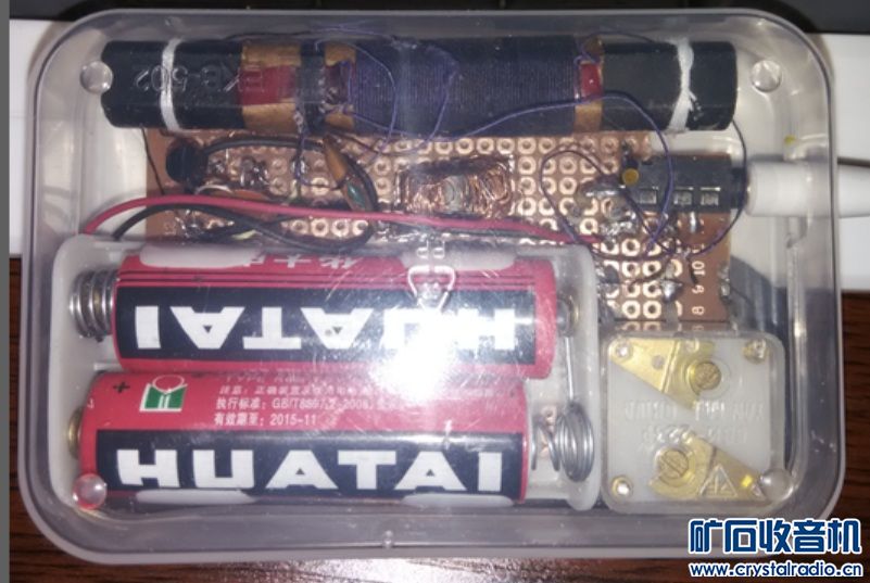

有图片,呵呵呵!一次装稍微调整一下偏流,就有声音了,在室内各种叫声。晚上到外面稍微转动可变就收到3台,没细品。明天继续调整。9014真的很容易成功!线圈是配合270P双连的,我的是140。改天自己绕一个换上!因为磁棒短,怕失败为了提高成功率才选的9014.空间小,几个原件挤到了一起,还没有加再生。(估计挤也能挤出点来,哈哈!)

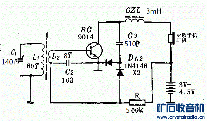

上个电路图看看呀,有空也整个玩玩!
 楼主| 发表于 2015-4-23 20:05:31 | 显示全部楼层
天火行者 发表于 2015-4-23 20:02
上个电路图看看呀,有空也整个玩玩!
晕用的是坛里的9014电路。我在去找下,补上!

发表于 2015-4-23 22:33:40 | 显示全部楼层
盒子很精致,那买的?
 楼主| 发表于 2015-4-23 22:45:41 | 显示全部楼层
某宝,大概1.5元
 楼主| 发表于 2015-4-23 22:47:19 | 显示全部楼层
老国哥 发表于 2015-4-23 22:33
盒子很精致,那买的?
运费比盒子贵的多的多!盒子,1.3元 我在用这台机器,听中国之声,呜啦呜啦的,哈哈
