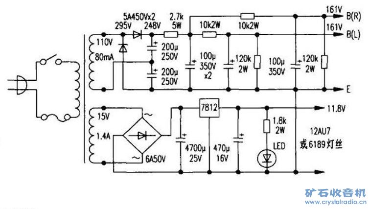

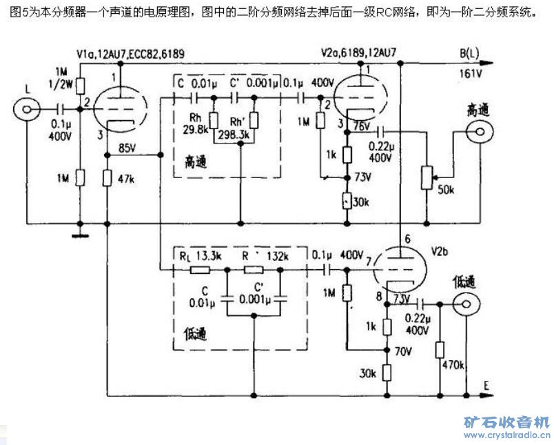

  制作一具分频放大器,以不同放大器来放大不同的频率,比起用一个放大器来做全频带信号放大,无论从保真度、还是临场感等方面来说,都会优越的多。要实现这种处理方式的关键是,要设计出合适的分频器。这里就是如何设计分频器的知识。是在网上找来的,我将其制成了图片,共有兴趣的朋友们参考:
电子管有源分频器实例.a.jpg 电子管有源分频器实例.b.jpg 电子管有源分频器实例.c.jpg 电子管有源分频器实例.d.jpg 电子管有源分频器实例.e.jpg 电子管有源分频器实例.f.jpg 电子管有源分频器实例.g.jpg 电子管有源分频器实例.h.jpg 电子管有源分频器实例.i.jpg

发表于 2009-4-28 23:45:49 | 显示全部楼层
呜呼老师这个电路是可行的,相位上也没有问题,最大优点是降低输出变压器的制作难度。缺点是成本上升近一倍,另外分频点上会有小的起伏。在半导体电路中有一种减法式分频电路,分频好得多。可惜在电子管中未见这种电路出现过,也可能是我少见识了

朋友,我认为你的认识有误区。例如:
1,你说,“如果仅仅是为了分频,用运放更简单,不要为了追求电子管而用电子管,优美音色来自末级电子管和变压器的共同作用,和用电子管分频没有什么关系。”
事实是,人们在开始研究分频问题的时候,电子管是唯一的有源器件,舍此并无第二家,因此绝对不是你说的“为了电子管而用电子管”。远在晶体管、集成电路出来之前,这样的分频带放大器在较高级的收音机里就使用了。国外的我们暂且不说,国内就有呢。请看:
2,你说,“信号经过RC网络,再通过高通和低通两套不同的后级,搞不好给你来个两路相位相差270度”。这个结论很武断,我们用什么来证明这两路信号变成声音后,其相位一定就是相差270度,不是其他的角度呢?
事实是,人耳的听觉特性并非完全线性。声音传到人的耳内经处理后,除了基音外,还会产生各种谐音及它们的和音和差音,并不是所有这些成分都能被感觉。人耳对声音具有接收、选择、分析、判断响度、音调等功能,人耳对于声音的感觉,在相位上是最迟钝、不敏感的。只有在响度与音调等方面才是比较敏感的。响度决定音量的大小,而音调是由频率的高低决定的。即人耳对声音的感觉是靠响度与频率来决定的。
