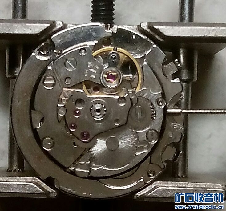

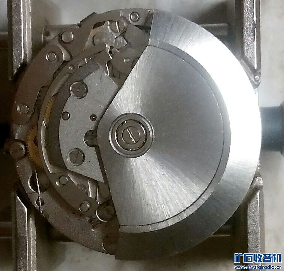

在维修一块雷达单历2824自动表,感觉该机芯打磨除了帝舵以外,没有比它更好的ETA精磨机芯了,单从机芯内夹板打磨技术看,比浪琴梅花技术好,也采用了帝舵的高级螺丝微调内桩,其摆轮也是天文台三梁设计,稳定性进一步得到提升,至于条轴和钻石有没有替换原有,此处缺乏资料本人也不清楚,单从稳定性来看,和我那只帝舵王子有得一拼
 楼主| 发表于 2016-3-2 23:35:16 来自手机 | 显示全部楼层
补几张照片作为参考

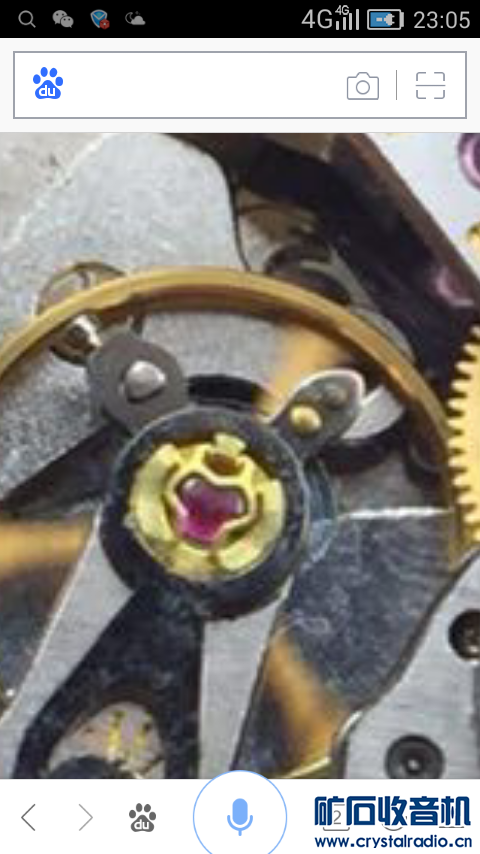

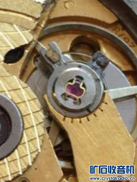

 楼主| 发表于 2016-3-3 13:49:18 来自手机 | 显示全部楼层
爱表一族 发表于 2016-1-20 22:34
手表的避震器非常重要:当手表从1米高处坠落时,摆轮将承受自己重量5000倍的冲击,而摆轮乃是 ...
老兄看看这个避震器怎么样啊,高端手表避震里才有的哦,可惜没相关KIF和英加百禄避震的技术资料,不敢随意替换它

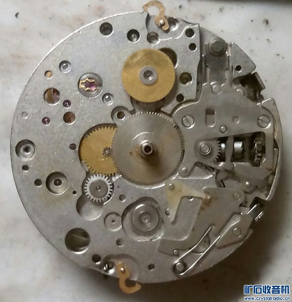

 楼主| 发表于 2016-3-13 20:46:54 来自手机 | 显示全部楼层
替朋友再修只7753机芯,这机芯是丹东产品,精仿欧米伽的机型,拆开观察其内部各种夹板工艺和进口区别挺大的,另外感觉三点位置另加了几组变换计时轮(30分钟计时),加大了负荷,运作方面应该没7750机芯流畅,这种类型变种型号,返修率较低的还是7750和7751机芯,其他故障率较高,和进口77XX系列机芯零件互换率在70%左右,只是元件质量差别挺大,不介意的话也可以互换
12小时计时轮脱离了
12小时计时轮脱离了
从背面看和进口机芯差不多,别看摆轮夹板系统哦
