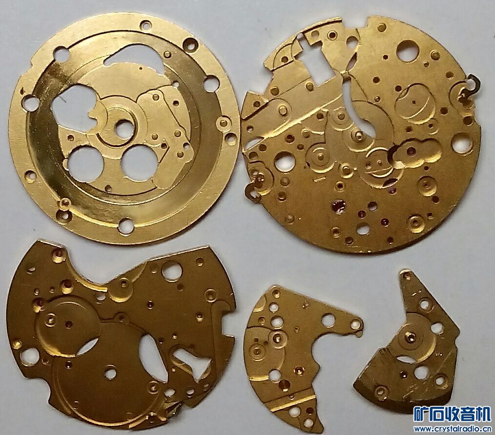

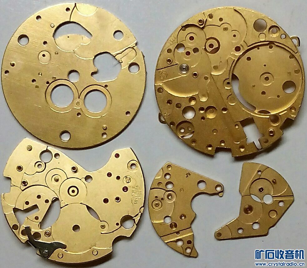

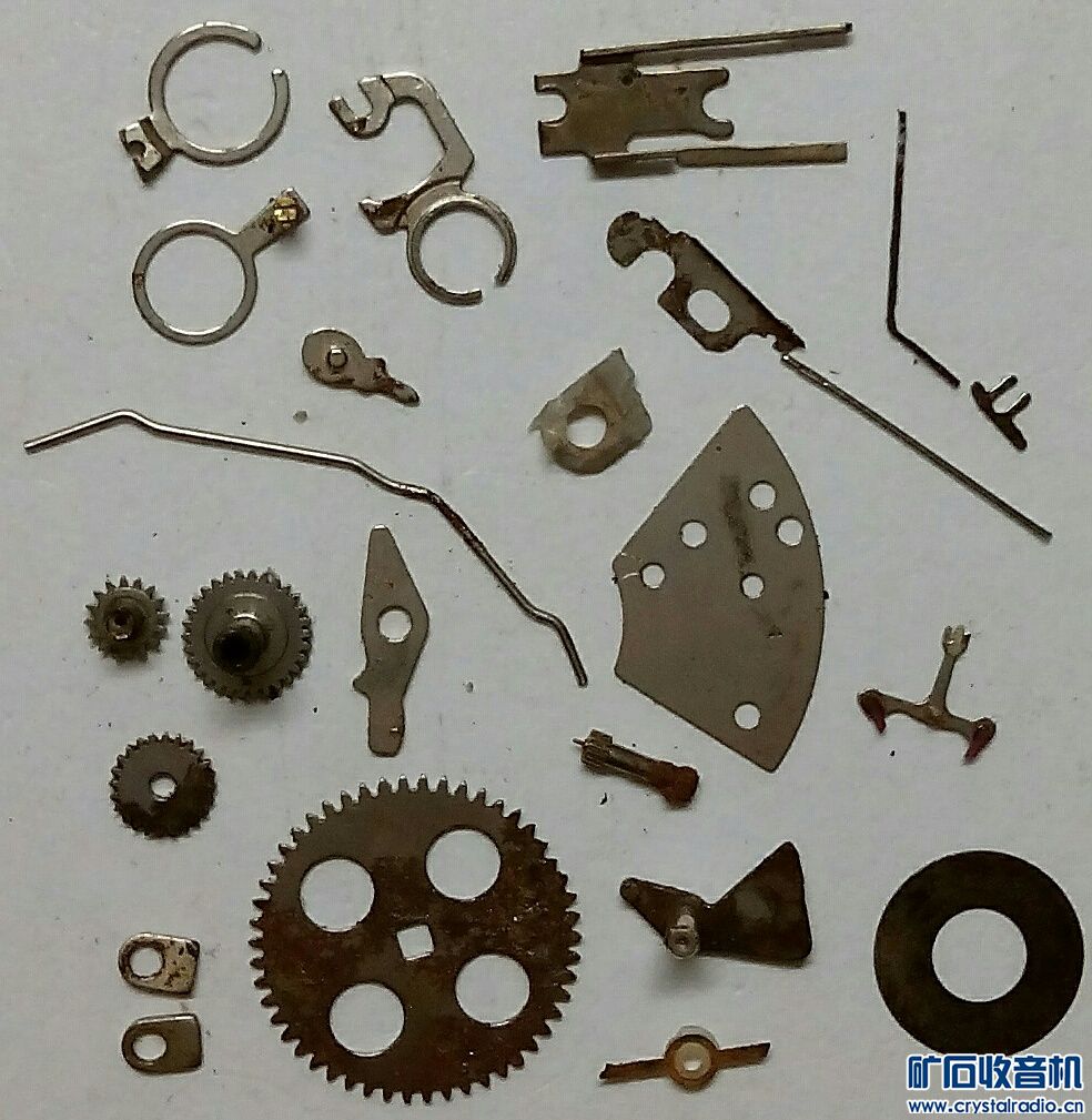

 楼主| 发表于 2015-7-29 15:28:01 来自手机 | 显示全部楼层
补几张瑞士7750机芯图片
第一幅图片所有元件都得换,感觉挺多的,汗

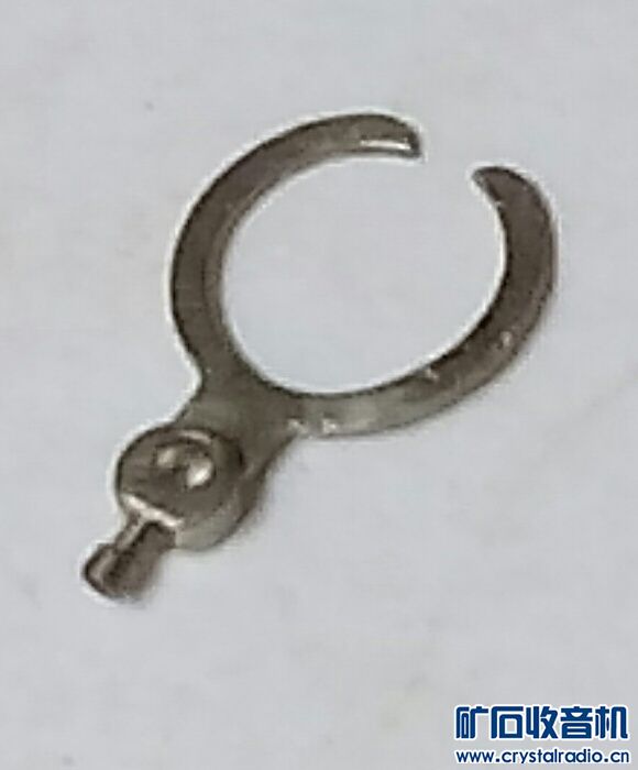

 楼主| 发表于 2015-8-1 19:49:11 来自手机 | 显示全部楼层
原先的7750带穿孔的活动外桩损坏,从老款2789破机芯拆了只带螺丝的活动外桩,然后用镊子整形后用摆轮游丝桩头实验,完全可以代替原有活动外桩,呵呵,又省了点钱
重新做了只带穿孔的7750活动外桩
重新做了只带穿孔的7750活动外桩
