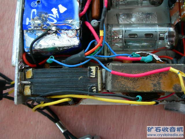

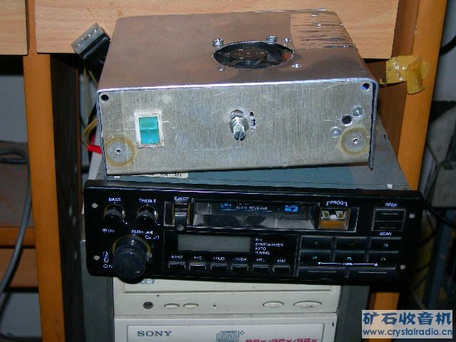

搞了个车载6p1立体声功放
 楼主| 发表于 2009-4-27 18:02:48 | 显示全部楼层
照相机不知道扔哪了,找到了上图
 楼主| 发表于 2009-4-27 18:30:20 | 显示全部楼层

我觉得使用6P1X2和6J1X2比较合适,灯丝电压好处理。汽车大部分是12V的。

 楼主| 发表于 2009-4-27 19:00:14 | 显示全部楼层
原帖由 山东激光 于 2009-4-27 18:52 发表
用6J1还得增加一个管子,我用了个7806给6N2稳压,毕竟灯丝电流小,好解决,6P1两个串联灯丝

发表于 2009-4-27 19:11:59 | 显示全部楼层
原帖由 空空猫 于 2009-4-27 16:01 发表
基本上是这个电路,做了点改动,用的是大功率开关三极管
231409
这个电路有安全隐患:自己生成的220V交流直接接到了12V蓄电池上。
解决的方案有:
1,增加一个单独的取样专用绕组;
2,用光耦隔离。
[ 本帖最后由 呜呼 于 2009-4-27 20:21 编辑 ]
 楼主| 发表于 2009-4-27 19:25:26 | 显示全部楼层
原帖由 呜呼 于 2009-4-27 19:11 发表
桥式整流后一端接地,一端接阳极,还有其他的接发吗

发表于 2009-4-27 20:18:39 | 显示全部楼层
车上用6P1功放,冷天还行,夏天就是烤箱了,同志慎重啊~  用电3A?也够厉害的了!和开空调差不多了,应该开起来也有点阻尼了,呵呵,
 楼主| 发表于 2009-4-27 21:29:59 | 显示全部楼层
解决的方案有:
1,增加一个单独的取样专用绕组;
2,用光耦隔离。
你说取样呀,取样电阻很大,大约600K左右,通过电流不到1毫安,应该安全
 楼主| 发表于 2009-4-27 21:34:18 | 显示全部楼层
原帖由 无烟男人 于 2009-4-27 20:18 发表
偶尔用用,开一会可热呢,开车倒是没感到有阻力,毕竟才几十瓦的功率,空调的是电磁离合器的电流3A,主要是带压缩机消耗功率大所以感觉有阻力
发表于 2009-4-27 23:21:04 | 显示全部楼层
其实没有多大实用价值,功率小 在车上来说有点力不从心 不适合
发表于 2009-4-28 02:04:37 | 显示全部楼层
车用空调都超过1KW,这个功放才几十W,何来的阻尼?
