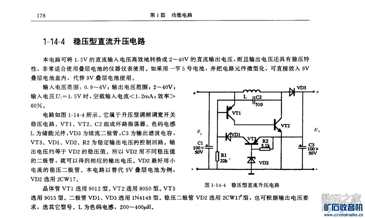

前段时间发了一个帖子 http://www.crystalradio.cn/thread-679735-1-4.html 求个靠谱的22.5V的升压电路,蒙众多坛友指点,对此有了一些粗浅的认识.尤其是hotdll老师,还专门发帖 http://www.crystalradio.cn/thread-681971-1-2.html 发一个BOOST升压带稳压免开关的电路.在此一并感谢!

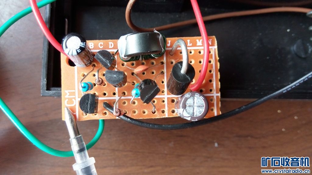

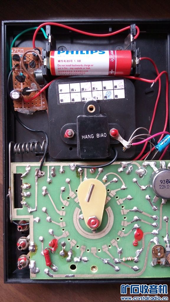

最终参考了下面的电路,制作了一个22.5V的升压器,特来交作业,请多多指教.
顺便说下,没有直接用hotdll老师的电路,主要感觉串联型稳压要比稳压管稳压好些.

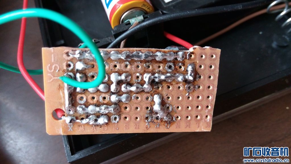

IMG_20150414_135842-0.jpg IMG_20150414_135842-1.jpg IMG_20150414_135842-2.jpg IMG_20150414_135842-3.jpg IMG_20150414_135842-4.jpg IMG_20150414_135842-5.jpg IMG_20150414_135842-6.jpg IMG_20150414_135842-7.jpg
原件清单:
三极管 9012 9015 8050
二极管 1N4148 1N5822
稳压管 22V
电感 镇流器磁环 用我最粗的漆包线绕了30圈,万用表册了下约1.2mH了,拆到剩20圈
电容 100u 680pf
电阻 10k 4.7k

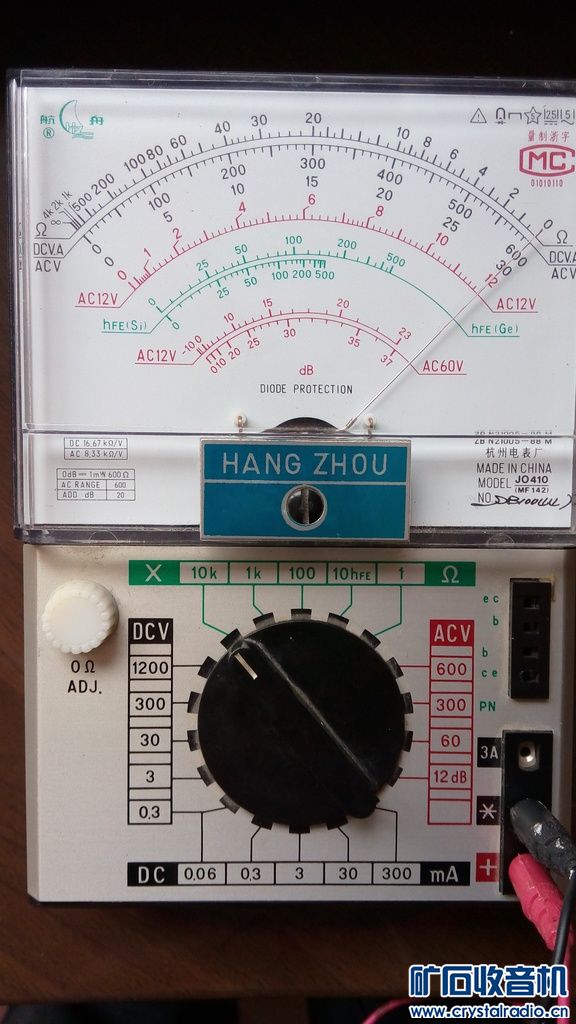

测量结果:
稳定输出22V,使用1.5V电源时,万用表表笔短接调零,工作电流约40mA.
遗留问题:
电路接上电源工作,接入负载测电压,或者空载用万用表测电压,都正常,说明8050作为开关工作正常.接入万用表后,10K档调零表笔短接,电路不启动(指针不动,说明电路无输出,用数字表量下电压,或者接下负载就有输出了),怀疑8050不稳定,换成9014也是不行,不明白什么原因?

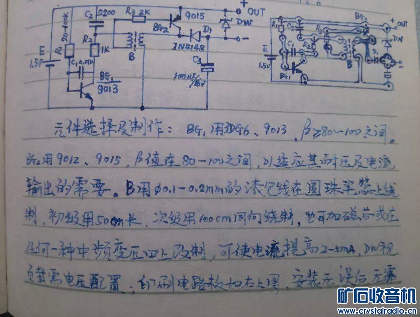

发表于 2015-4-16 15:33:08 |

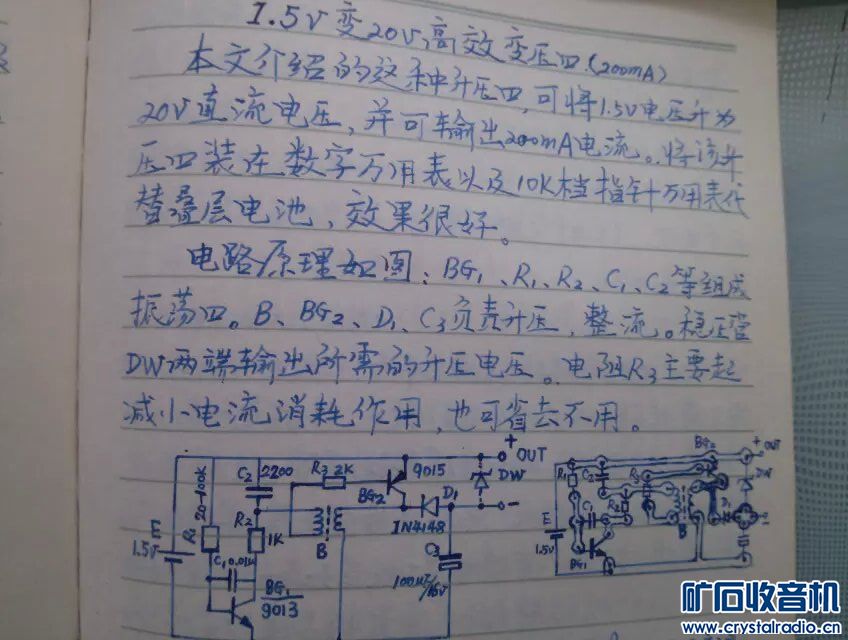

找到了我好多年前的笔记,有款升压电路比较简单易做,适当调整L的圈数或调换DW即可满足要求,你试下。
电路图1
电路图1
电路图2
电路图2
