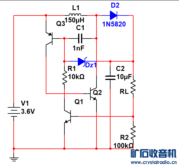

呵呵,变压器绕制很麻烦,用电感就方便太多了。试验了几天,取得一些比较有用的数据:
说明:
我测试的时候用的是9012和9013三极管。
L1为100uH到220uH,我测试的是,150uH的时候波形最好。
R1的取值为3K到20K之间,我使用的是10KΩ,实验用的是锂电池供电,升压输出为9.3v ,可以在100欧姆的负载上获得93毫安的电流.
C1是振荡反馈电容,取值为470pF-1000pF,电感使用150uH的时候,电路震荡频率在50KHZ到200KHZ,电路的波形接近完美的矩形波。
C2用漏电小的电容,比如独石电容。容量10uF即可。
R2和Q1是启动电路,R2是防止误触发。
输出电压:约等于供电电压+稳压二极管电压。

静态电流多大,能升压至15v代替万用表电池吗?谢谢。

静态电流我的3位半测不到。小于1uA。15V?你打算用在指针表上,该电路输出电流可以达到数百mA,更换稳压二极管为15-电源电压的值的稳压二极管即可。
这个电路因为Q1的原因损耗了 0.7/(电池电压+稳压二极管压降)*100% 的效率。如果不是为了做到免开关,效率在9V上可以提高10%,在22.5V可以提高5%。
今天打算尝试使用同步整流试试,手里没有mos,就用三级管当MOS把。

其实升压电路我不建议用1.5V升压,升压倍数太大。电感充电周期很长,电路效率普遍都很低。
各位前辈发的帖子说效率很高,我实测,效率都小于60%,3AG1前辈的经典升压电路,号称80%实际上不到50%,并且输出电流很小。
提高效率的办法是用低饱和压降的三极管,有条件最好用低压低内阻mos,电感L1自己绕,尽可能的降低L1的内阻。如果还要向高效率,需要用高频开关性能比较好的三极管或和MOS管,减少饱和时电能损耗。再追求更高效,输出端就要同步整流了。

R2用100K?

lxa000 发表于 2015-4-5 11:52
R2用100K?
R2是防止误触发的。可以调小,也可以调大,对损耗没有影响。

lndkm 发表于 2015-4-5 10:05
请教一下,这个升压电路的效率可以做到多少?
按图中所接,效率65%。
提高效率的办法:提高效率的办法是用低饱和压降的三极管,有条件最好用低压低内阻mos,尽可能选直流电阻低的L1。如果还要向高效率,需要用高频开关性能比较好的三极管或和MOS管,减少饱和时电能损耗。再追求更高效,输出端就要同步整流了。
