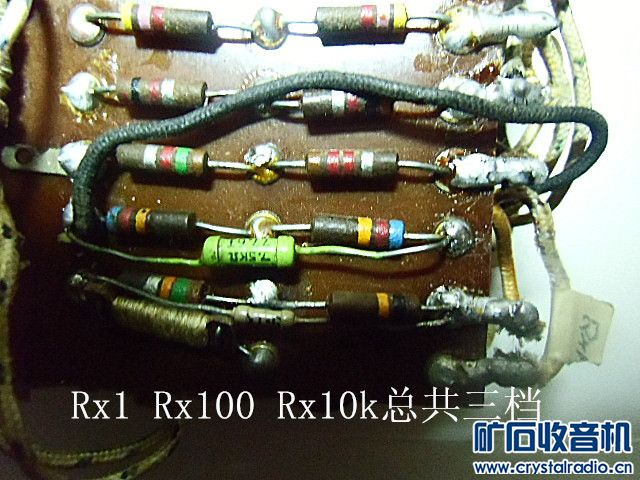

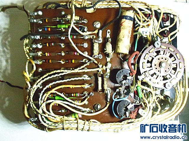

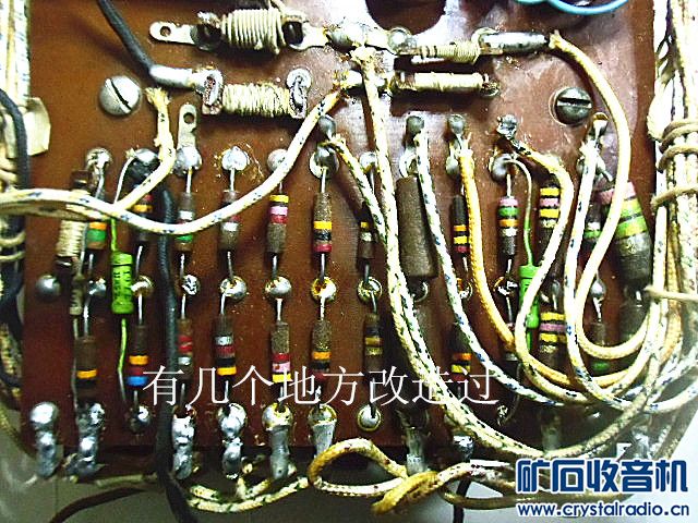

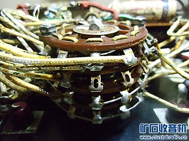

很老的美国指针万用表

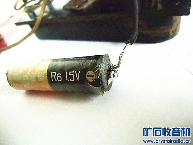

 楼主| 发表于 2015-4-15 12:27:37 | 显示全部楼层
上面图片中RX10kΩ 档我把它改成了RX1kΩ了 因为当时没有资料 不知道两侧面的电池是多少v  只能凑合使用 昨天晚上一点多 才查到资料 两侧的电池是个个头很大的两个3v电池串联为6v  给RX10kΩ使用 端头的电池是一个1.5v的 AA电池 都没有电池座 电池都是手工焊接上的 从我的图片里也可以看到 因为它是当时芝加哥辛普森公司的早期产品 现在看是太落后 太简陋了 不能和现在的产品同日而语 对不对  谢谢大家关心关注 鼓励帮助
