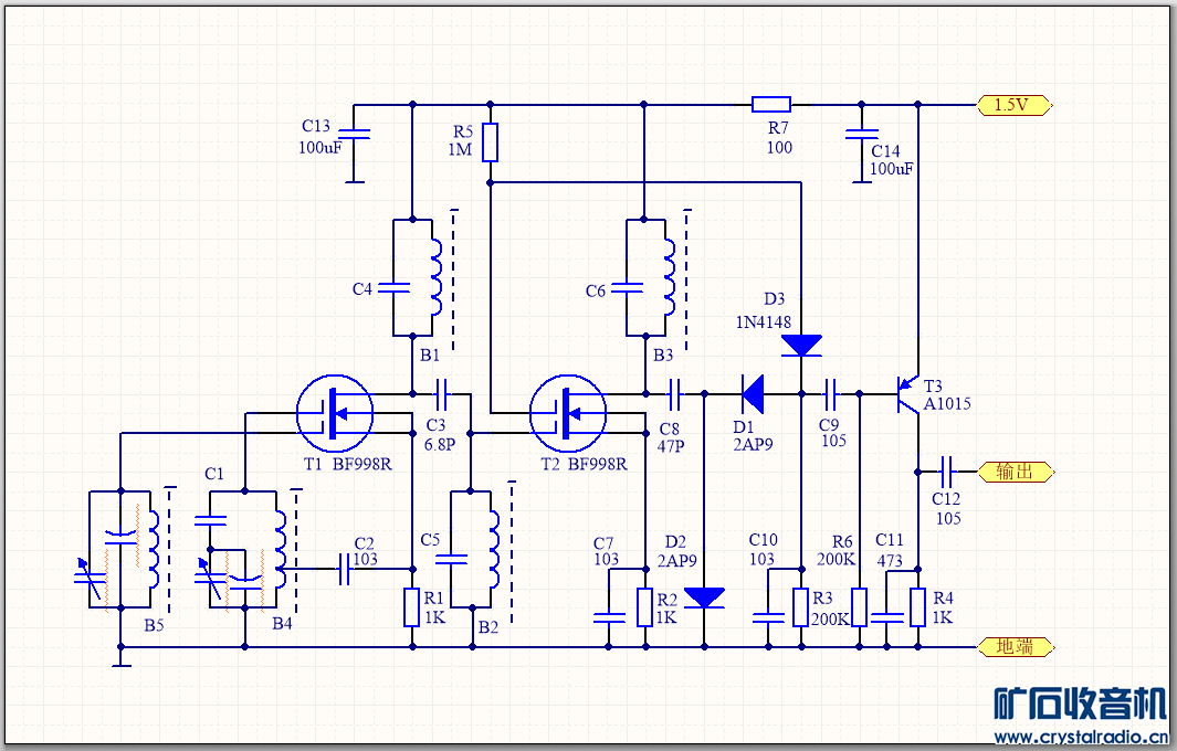

MOSFET做中波收音机就是电路简洁,灵敏度比较高,但底噪比较大,不是那么耐听。或许与我用的V11\V12\V13的MOSFET有关?用BF998会好点?有资料说过,mosfet的低频噪声大,不如Jfet。

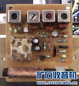

楼主的PCB图和实物图不对应?
图是现做的,板是以前做收音机没成功的,临时用用
为什麽板子上的零件比电路图的零件数量要少不少?
 楼主| 发表于 2015-4-12 09:56:48 | 显示全部楼层
有几个件搭在背面了

楼主为何不做成两级或者三级中放呢,从论坛看做收音机一般来看一种是:做简单的玩玩,二种是怀旧,三种是,对商品机不满意。四种是,音质,五种是灵敏度。我追求灵敏度!
发表于 2015-4-12 12:43:05 | 显示全部楼层
aihao 发表于 2015-4-12 10:53
楼主为何不做成两级或者三级中放呢,从论坛看做收音机一般来看一种是:做简单的玩玩,二种是怀旧,三种是, ...
同意,不过如果我做(三十年前有干劲设计,做过,可如今,随着高品质立体声的调频广播的普及,驱动力低了),我也是求音质和灵敏度,但是我会做一级高放(调谐式的),混频,和双调谐的两级中放。两级中放灵敏度应该足够了,恐怕主要是在避免啸叫上了。
发表于 2015-4-18 21:25:32 | 显示全部楼层
如果坚持高阻输出,建议加射极跟随器(共集电极电路),避免阻抗严重失配。

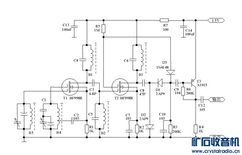

基本定型了电路,加深了AGC控制,压制强台信号,相当于提升弱台信号,增加一级音频放大,弥补AGC控制对总增益的影响,同时减轻了对前级影响。虽然只有一级中放,但效果与普通两级中放的机子差不多,双调谐中周提高了选择性,场效应管降低了本底噪音,效果基本满意。PCB还得再做适当修改。
 楼主| 发表于 2015-4-24 11:19:13 | 显示全部楼层
完整电路图
