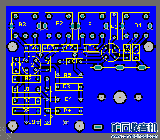

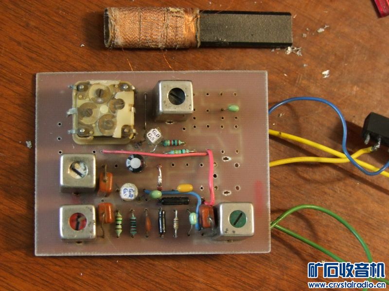

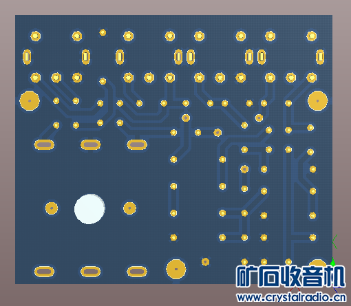

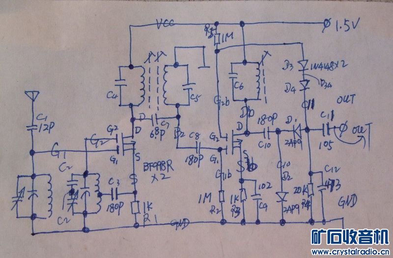

学习本论坛近期帖子,包括双栅场效应管收音机、双调谐中周收音机等经验,也想折腾一下,随即购买了BF998R,利用以前没有成功的旧电路板拼拼凑凑试装一台双栅场效应管收音机,双栅场效应管混频+双调谐中周+双栅场效应管中放+倍压检波,输出直接连接电脑功放,几经折腾总算出声了,感觉电路简单,本地强台音质悠扬动听,不干不涩,只是一级中放灵敏度太低,加上环境干扰严重,弱台被湮没不能很好接收。闲来无事,用DXP制作了电路板一并献上,尺寸55*65,文件1兆,印版图上红色网络线为了简洁没再绕,实际制作中用飞线连接即可。电路图有点乱,连线上的字是做电路板时标记网络的。

检波电路应该改一改,直接和末级中周初级连接,检波电路的输入阻抗很低,会严重降低中周的Q值,影响选择性和增益。
建议中周加绕组,与检波电路连接。
个人观点,说错了,望海涵。呵呵。。。
 楼主| 发表于 2015-4-10 08:46:47 | 显示全部楼层
飞机迷 发表于 2015-4-10 08:23
把10x10的中周封装给我
中周是12*12的

直接变频,效率灵明度咋样。

个人感觉双栅管混频电路简单,场管输入阻抗高,天线线圈、振荡线圈及中周都比较容易制作,只绕一侧,没有次级线圈。
发表于 2015-4-10 15:35:36 | 显示全部楼层
提高电源电压可能效果会更好。1.5V电压过低,不能发挥双栅场效应管的最佳效果。

发表于 2015-4-10 18:23:03 | 显示全部楼层
楼主的PCB图和实物图不对应?

发表于 2015-4-11 09:10:33 | 显示全部楼层
楼主你的BF998,是插装(通孔)元件,不是表贴封装的吗?
