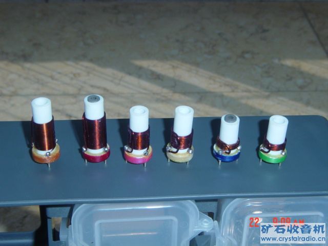

线圈骨架------就是这样被逼出来的!
 楼主| 发表于 2009-4-27 09:45:30 | 显示全部楼层
原帖由 yigelie 于 2009-4-25 15:54 发表
不用高频陶瓷也可以吗?
高频陶瓷对于我来说到简单了!省事,我以前烧制过140毫米的骨架。这对于我来说并不难。问题的关键是套筒内是有螺纹的!而且是美标(开角60°),与英制还是有区别(开角55°),而且磁芯的螺纹不是满度,用美国微金属公司原文:shallow与 full的区别,即便是用了标准的美标机锥也拧不进去。所以这给制造高频瓷磨具带来了相当大的难题!因为陶瓷在烧制过程中要有缩变系数,即便将此考虑进去,想想看,炉内温度的不均衡,瓷骨架会有一定的差异性,良品率很低。另外,磁芯的旋转阻尼问题是需要考虑的,聚四氟有良好的加工性和高频特性,远比胶木和一般塑料强,有很多频率上G的仪器,同样采用此磁材料。最后说明的是,高频瓷(氧化镁)目前已经淘汰,替代的是95、99瓷(氧化铝)的工艺。
发表于 2009-4-29 07:16:10 | 显示全部楼层
千瓦级强放上的槽路,最起码应当用聚四氟乙烯
聚四氟乙烯的优势在于它有良好的加工性,千瓦级强放用已经淘汰的高频瓷(氧化镁)也要比聚四氟乙烯强悍,更不用说95、99瓷(氧化铝)的!
至于一般胶木和普通工程塑料,远不如聚四氟乙烯强悍,更不用说陶瓷了

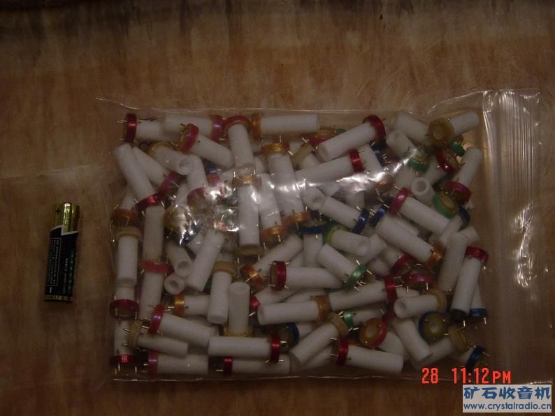

骨架已经加工完毕,美标磁芯已经到了,内六角的铁粉心!比国产的一字口调整要可靠得多。

这是强放前级输入,如果是末级仍采用陶瓷为主,因为那里有三高,高温、高压、高功率!

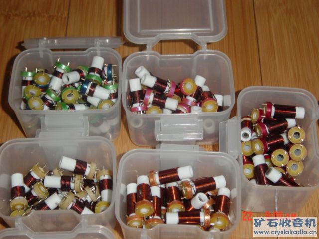

 楼主| 发表于 2009-10-22 15:57:38 | 显示全部楼层
加紧山寨
线圈终于绕完了
[ 本帖最后由 TNA 于 2009-10-22 15:59 编辑 ]
