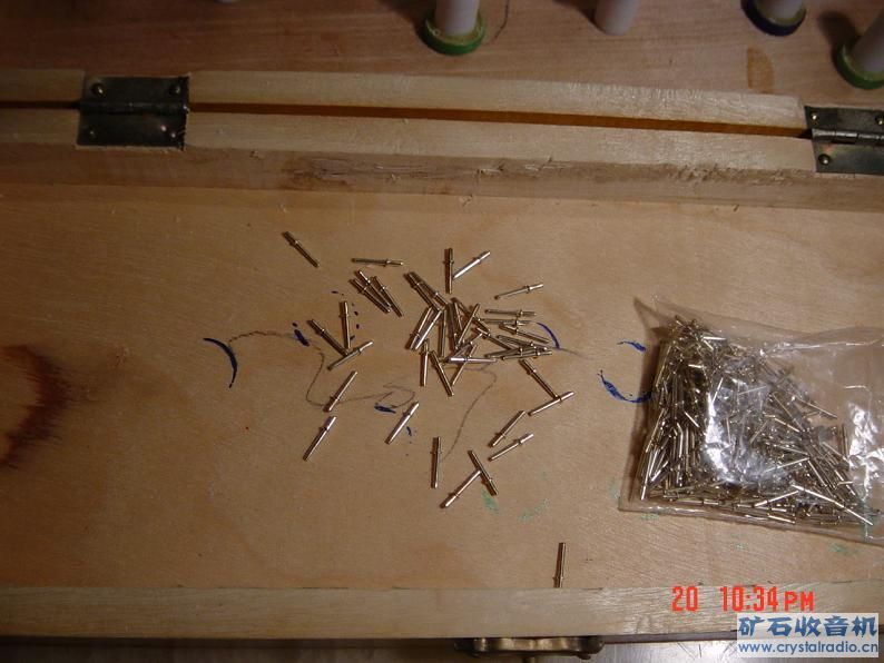

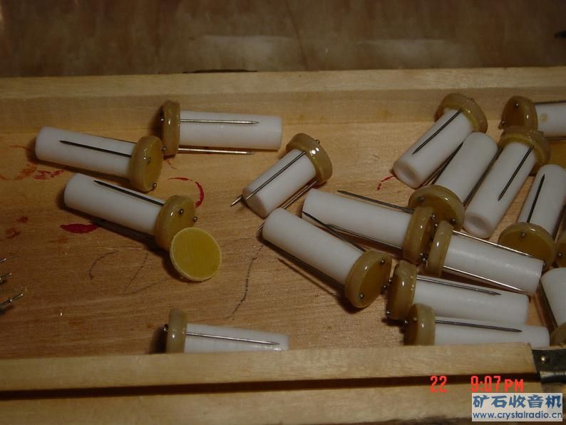

山寨放大器!可弄不到合适骨架,一咬牙!干一个比原厂还可靠的工艺形式,请注意照片的注解。我喜欢克服困难,不想凑合。

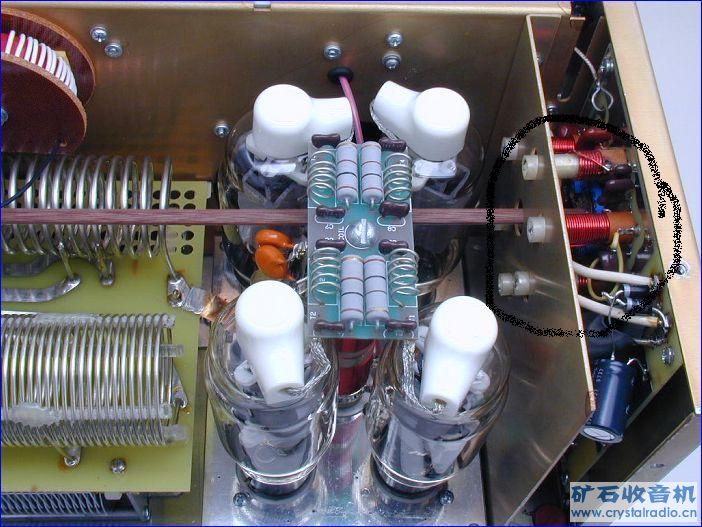

最后一张照片是原厂上机的,工艺:主体是聚酯薄膜卷制的圆筒,嵌入牛皮纸做的引线台阶,聚酯薄膜圆筒内镶入纸筒做美标磁芯的螺纹阻尼。
小节:这也就是手工活,要是这么干法,别说老美赚钱了,估计连工人的工资都发不出来!
不知道中间几张照片为什么不清楚,我鼓捣了半天微调焦距都不行!请赐教!因为我不会照相!
[ 本帖最后由 TNA 于 2009-4-23 08:43 编辑 ]
聚四氟乙烯、成型的玻璃纤维板
聚四氟乙烯、成型的玻璃纤维板
车圆、套内扣、屁股车台阶
车圆、套内扣、屁股车台阶
套入纤维板、将台阶切掉少许
套入纤维板、将台阶切掉少许
环氧浇注,盖上底板定型
环氧浇注,盖上底板定型
镀银成型引线棒
镀银成型引线棒
固化、车圆、修边、打后洞
固化、车圆、修边、打后洞
插入引线棒,过盈配合嵌入
插入引线棒,过盈配合嵌入
拧入美标铁粉心试一试
拧入美标铁粉心试一试
几个波段实例,棕1红2橙3
几个波段实例,棕1红2橙3
一堆不同进度的半成品
一堆不同进度的半成品

 楼主| 发表于 2009-4-23 10:04:36 | 显示全部楼层
因陋就简,颜色是用指甲油实现的!
