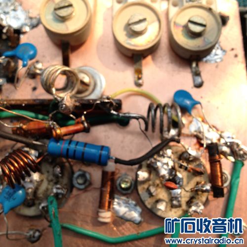

楼主: qinggang1961
与做FM电子管收音机高频头朋友的一点交流

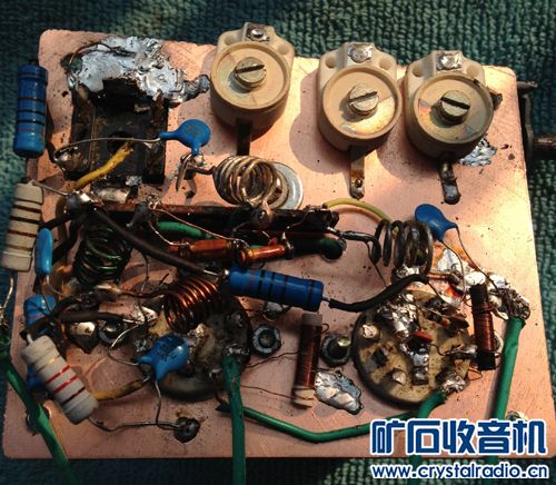

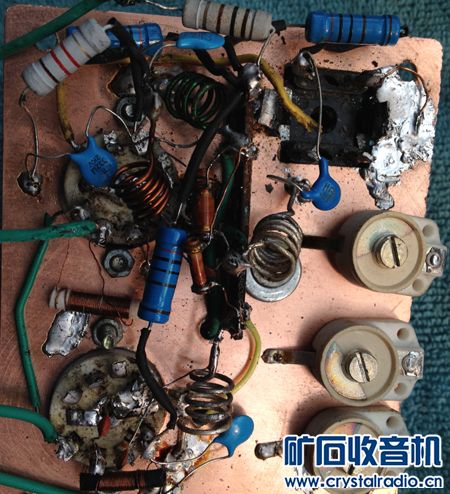

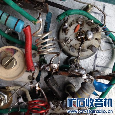

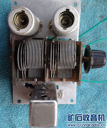

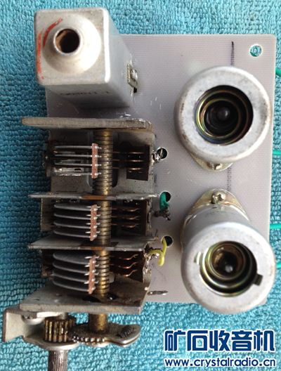

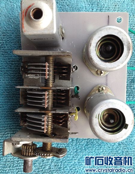

这是本人做的三联和二联成品胆FM高频头,走线没讲究,效果不错,大家拍砖。二联、三联的震荡线圈是直径1毫米银线做的。三联高频头的中周是美国机子上拆下的。二联高频头中周是广州李师傅做的成品,为了美观,我把安放在312中周壳子里了,二联高频头线路是6N3座高放和混频,6C4做本振。三联高频头的三联是美国机子上拆下,电路ECC85两只,一只高放和混频,一只震荡和AFC(本高频头没用AFC).

很好的经验,这个图做的人很多,希望讨论下去。
