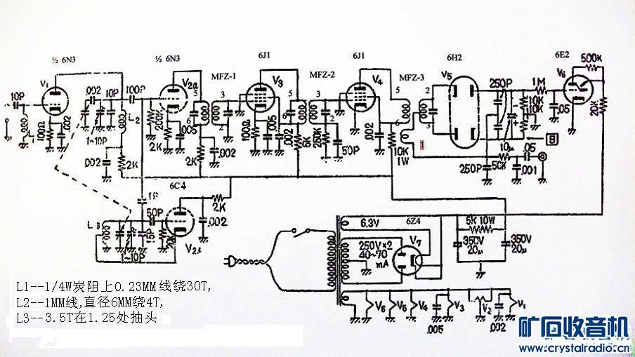

 楼主| 发表于 2015-4-6 17:16:55 | 显示全部楼层
以这个电路图为例,本振是6C4完成。他的组成部分就是6C4和外围的线圈和阻容组成。他的阳压是由电源电压和2K 电阻确定,他的阳压参数是150--160V,这个确定了,2K的数值就和电源电压有内在关系了,总之2K这个电阻和电源电压之间的关系就是要保证6C4阳压在150--160v这样一个大概的范围里。只有把这个问题解决了,才好做下一步了,不然就无法确定以后元件的使用参数 。
接下来是做线圈,这是许多朋友感到头疼的事情,其实没什么,按照电路给出的参数做就是了,但大可不必“一丝不苟”“不能走样”,什么“1.25”处,“1.35”“1.45”“1.55”“2”甚至3处都行,只要回授够,能起振都行,只不过起振频率需要调整线圈的中心抽头罢了,使其产生的频率与混频只差为10.7MC就行。

做本振,许多初入道的朋友会按照电路图一个元件不少的做,其实这是一个误区,不必要这样。以此图为例,线圈做出来了,你会按照图纸焊接补偿与垫枕电容,实践告诉我们,这样做会带来许多麻烦,最常见的就是不起振,原因多方面,主要原因可能元件本身存在问题,还有走线问题等等,所谓“多一菩萨多一拜”“多个庙宇多个鬼”,使用元件越少越好。本人为朋友做了几十个高频头,较少使用偿与垫枕电容,都能覆盖75--108MC,有必要时,或者说不得不用时再用。请朋友们记住这一点。要注意的是,元件都要使用高频的,耐压要够。
 楼主| 发表于 2015-4-6 17:47:34 | 显示全部楼层
此图的混频是由半个6N3完成,供电电压要保证在参数之内,这与本振一样,不再赘述。注意的还是线圈的制作(我把它纳入混频级),参数说的数值可以参考,照做没事,1MM线径6MM圈径4T完全可以,0.5MM线径10MM圈径也管,圈径、线径大可不必在意,多圈把两圈问题也不大,因为他的作用就是高频阻流圈。要注意的是栅极100P的耦合电容要耐压高点,一般在250v以上,高频,别的没什么特殊要求。混频震荡与本振一样,不要使用补偿与垫枕电容。至于为什么这样做,朋友们在实践中自然会体会到原因所在。
 楼主| 发表于 2015-4-6 17:58:32 | 显示全部楼层
高放级应该没有困难,照书算命就可以了。
按照以上要求做,做这个高频头一定会成功的,国频全覆盖,频率无漂移。但在操作过程中要把握以下几点:
一,元件的质量要过关,参数大差不离。
二,焊接要紧凑,走线尽量短而粗,接地良好。
三,注意屏蔽,防止干扰。
四,可变电容的变化量如果不在要求之内,就要考虑使用补偿与垫枕电容。
五,高频滤波电容要注意耐压,2000---5000P为宜。

 楼主| 发表于 2015-4-6 18:05:21 | 显示全部楼层
这个参数的高频头我做了多个,天线只要带10CM的拖线就有良好的接受效果。本人按照这个电路量身打造了高频头套件,中周是美国胆调频机上拆下的,参数和输出曲线很好,需要的朋友可以和我联系,在坛里留言即可。
