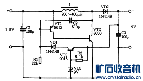

发一个BOOST升压带稳压免开关的电路

 楼主| 发表于 2015-4-6 12:05:14 | 显示全部楼层
tubefans 发表于 2015-4-6 11:23
谢谢楼主分享电路,请问如果用手机锂电供电,需要输出12V,是不是把稳压管换成12V的就可以,还需要做其它变 ...
呵呵。0.1uF到100uF都可以,可以用固态电容。漏电小些即可。
12V不需要用12V的稳压管,用9V稳压管即可。

 楼主| 发表于 2015-4-6 13:33:38 | 显示全部楼层
飞机迷 发表于 2015-4-6 13:25
输出电压受电池电压影响,精度不高,改成直接稳定输出电压较好,我以前做的。这种升压器,电池电压和输出电 ...
恰恰相反,您这个调试难度明显高。电路也复杂很多,还要绕变压器。并且效率低很多。
除了反馈用的是变压器,曾加了个三极管做稳压外,其他的和我这个电路没任何区别,但是明显麻烦很多。
同样的,顶楼的电路,想用二极管稳压值,也很容易。增加个三极管就成了。但是没必要。这种电路输出电压本来就不要求非精确。

 楼主| 发表于 2015-4-6 17:29:58 | 显示全部楼层
飞机迷 发表于 2015-4-6 17:01
那个变压器用磁环做很容易,圈数少,做成贴片的,体积小巧
变压器还是不如电感方便,电感可以直接购买成品。
君不见满大街的BOOST模块,都是电感的,很少见到变压器的。不过用自耦变压器,可以搞成正负电源。

banzhixiezi 发表于 2015-4-7 02:04
楼主意思是不用变压器,用boost形式无变压器的开关电源。
谢谢,明白了。

 楼主| 发表于 2015-4-7 11:25:22 | 显示全部楼层
qfly 发表于 2015-4-7 11:20
和这个电路基本一样吧
基本一样,稳压部分不同。这个不能免开关
发表于 2015-4-7 12:15:45 | 显示全部楼层
效率有多少
发表于 2015-4-7 12:16:10 | 显示全部楼层
哦,看到了65%,不高
