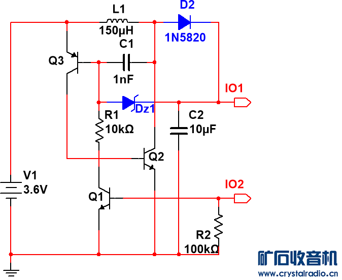

发一个BOOST升压带稳压免开关的电路

不错。升到22.5伏咋改电路。

不错。升到22.5伏咋改电路。
稳压管换成17v-20v即可,不知道你是想1.5v升压还是锂电池升压?

再问一下,楼主在帖子开始说的:“变压器绕制很麻烦,试验了几天,取得一些比较有用的数据:”这个变压器图中没看到,是不是图中那个150μH电感?

再问一下,楼主在帖子开始说的:“变压器绕制很麻烦,试验了几天,取得一些比较有用的数据:”这个变压器图 ...
发帖子的时候,后半句不知道咋删掉了,
原意是:绕变压器很麻烦,用电感就方便太多了。

稳压管用9V的吗?

请复校一下RL下端电流的流向

请复校一下RL下端电流的流向
电路是没错的。
这么画您就能看的更清楚了。
解释下,R2是防误触发电阻。当IO1和IO2接负载的时候,Q1发射结导通,Q1处于导通状态。通过R1下端电位拉低,为Q3提供基极启动电流。
电路启动后,振荡和R1、R2、Q1基本上没啥关系,只有负载加重的时候,R1提供额外的导通电流使Q3、Q2导通延长L1的充电时间。
当Q3导通,Q2会立刻饱和,Q2集电极处于接近0电位,电感开始储能。因为C1两端电压不能突变,Q3的基极电位会被拉的更低,使Q2处于深度饱和。
当电感储能结束,电感中增加的电流为0,电池电源通过Q3发射结给C1迅速充电,C1基极电位迅速接近电源电压。Q3退出饱和状态,Q2退出饱和状态。
电感L1发生极性反转,Q2集电极电位迅速上升,C1两端电压不能突变,Q3迅速截止。Q2也迅速截止。电感L1和电池电源串联通过D2放电。
放电电流通过负载RL,Q1的发射结完成回路。
用手机锂电。
 楼主| 发表于 2015-4-5 22:38:55 | 显示全部楼层
jzyzm 发表于 2015-4-5 22:20
用手机锂电。
那直接用这个电路图上的参数即可。
稳压管找个18V到20V之间的即可。也可以用12V和6V串联。

因我看见你6帖说〝该电路输出电流可以达到数百mA〞.而我记得Q1这类管Ibemax约几十毫安,所以有此一问.
抱歉,我描述的不严谨。我的意思是这种电路输出能力比较强,输出电流可达数百毫安。
如果长时间使用数百毫安的电流,Q1肯定要用较大功率的三极管,或者就直接取消Q1。

如果改用超低内阻MOS场管未必可行,其偏置电压要很高才能取得极低内阻
移动电源就是充电宝,它们用的mos开启电压就很低,导通电阻也不大。不过还是三极管方便,不过9013这种三极管饱和太大,1.5伏供电,效率肯定高不了!

谢谢楼主分享电路,请问如果用手机锂电供电,需要输出12V,是不是把稳压管换成12V的就可以,还需要做其它变化吗?确认 C2需要10μF这么大的无极性电容吗?
