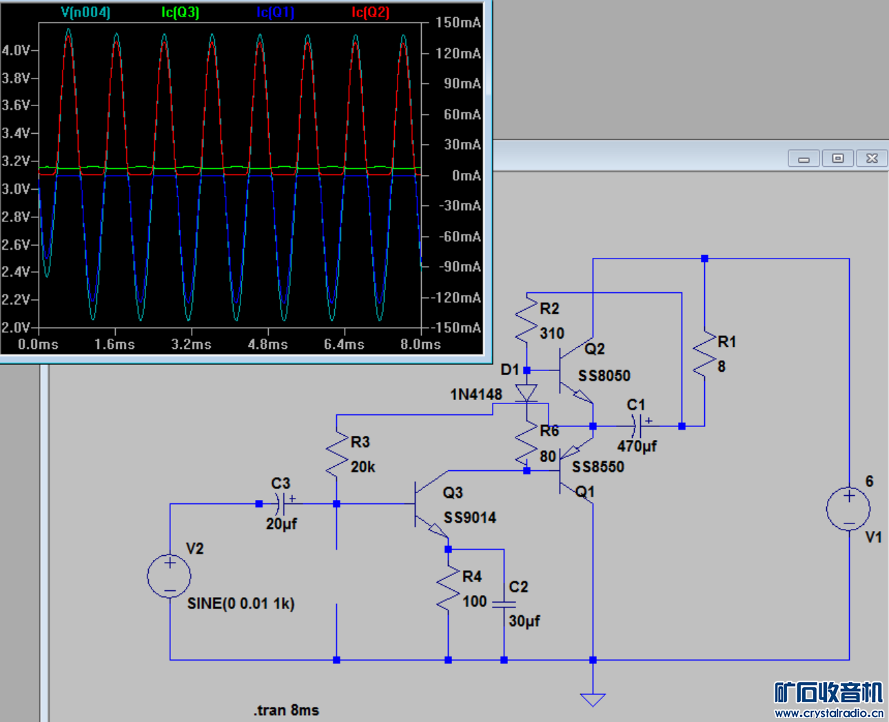

又搞了一个小功放!!
 楼主| 发表于 2015-4-4 17:00:39 | 显示全部楼层
冰岛 发表于 2015-4-4 10:53
楼主这次选用的电路结构比较合理(但不是十分合理),元件参数不合适。Q3工作在甲类状态,其最大输出激励电流 ...
回冰岛老师,R2我改用510的实验一下,中点电压调好后,用50K的可变代替R6,输出声音很难听,失真大,.怎么也调不好!还用原来的1.5K.   R5以改10K的,R3也做了相应的调整,R4短路了!
发表于 2015-4-4 17:18:23 | 显示全部楼层
monky1977 发表于 2015-4-4 17:00
回冰岛老师,R2我改用510的实验一下,中点电压调好后,用50K的可变代替R6,输出声音很难听,失真大,.怎么 ...
这个电路是非常简单的电路,经典调试论坛里早就有帖子介绍,给你个连接
原帖地址
http://www.crystalradio.cn/thread-110943-1-1.html

发表于 2015-4-4 18:24:52 | 显示全部楼层
monky1977 发表于 2015-4-4 17:52
谢谢了,学习中!!感谢前辈发的链接!以收藏!学习中!
这个电路用的有恒流源和沃尔曼电路,这部分你可以略过去。
这种三管otl电路的电压放大模型可以简化为集电极--基极反馈电路。
http://www.crystalradio.cn/thread-605776-1-1.html
我有个帖子专门介绍这种电路的各种反馈。

 楼主| 发表于 2015-4-4 20:14:00 | 显示全部楼层
飞机迷 发表于 2015-4-4 19:24
R2调小了,R6也要跟着调整,以免输出级电流过大,R3和R5要依据信号源内阻来调试的,如果是用mp3做信号源, ...
谢谢,飞机老师的批评,关键仿真软件,我也是不太懂,只是在上面乱改,刚明白一点点个元件之间的关系,对了,LTspice IV这个里面为啥不能设置三极管放大倍数?

 楼主| 发表于 2015-4-4 20:31:17 | 显示全部楼层
要这样调整?可是这样,推动管的IC=7MA,明天我去实验下!

 楼主| 发表于 2015-4-5 14:49:37 | 显示全部楼层
嗯,懂了一点点,谢谢冰岛老师,您有一篇A,B类放大器的文章,我有收藏,没事长拿出来看!呵呵呵!
