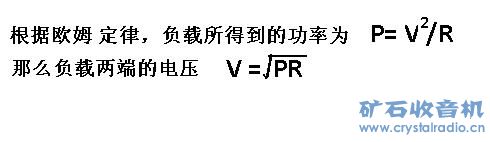

a,根据电路额定功率,求出扬声器两端的交流电压。
已知(根据设计),电路的额定功率为150mw(0.15W)(即扬声器得到的功率),扬声器的阻抗为16欧姆。根据上式,可以算出,扬声器(负载)两端饿电压约为1.55V.

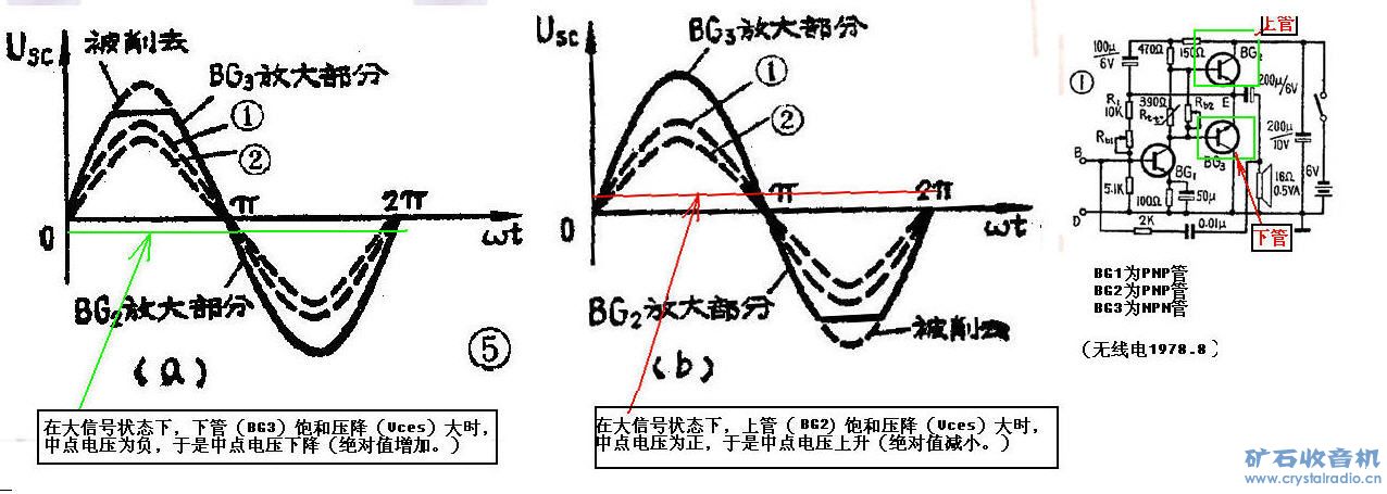

    c,互补管饱和压降(Uces)不相同。这时,当输出信号逐渐加大时,E点电压并不立即变化。当输出信号随输入信号加大而增大到一定值(例如当扬声器两端电压达到1.2伏)以后,才开始随信号的加大而逐渐产生偏移。这是因为互补晶体管的集电极—发射极饱和压降Uces不一致而造成的。如果BG3的Uces较大,则BG3将比BG2提前饱和,它所放大的正半周将产生“削峰”现象,见图5(a)。
图中①、②虚线表示信号较小时的情况,此时正、负半周对称,E点电压为12Ec不变;实线表示输入信号较大时,晶体管BG3产生饱和的情况,此时E点电压向负的方向偏移。反之,如果BG2的Uces较大,则BG2将比BG3提前饱和,E点电压将向正值方向变化,如图5(b)所示。在上述情况下,应尽量更换一只Uces较小的同型号管子,使两管对称,以提高不失真输出功率。
