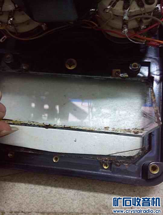

直播维修温州MF500。
一来,玻璃就掉了,直接挡住表面,根本不能测试,直接拆机,先把玻璃搞好吧。

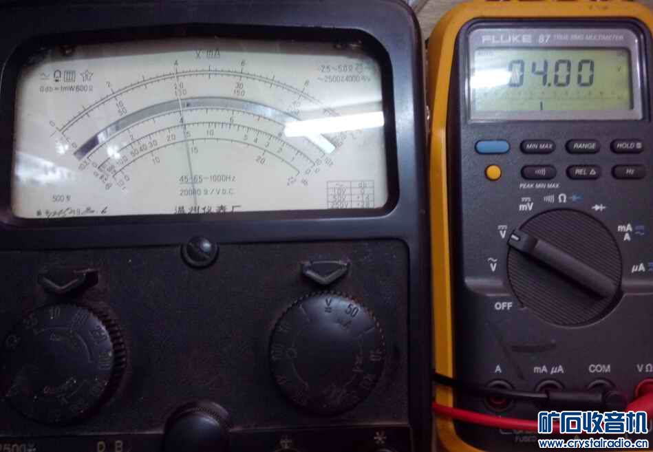

上测试图。。。
 楼主| 发表于 2015-4-1 17:08:11 | 显示全部楼层
玻璃用万能胶粘好,然后反转四个铜挡片,装好,洗干净,,可以试机了,,一测,怎么测电压是反过来的,,,马上看看两接线柱有没有焊过的痕迹,,一看也不像有动过。。心想,会不会是表头接线搞反了,,然后去看看上四MF500。。红的一样,,然后去试一下测电阻,这个总不会反了吧,,一测,也是反的,,
肯定是以前有人动过,把线都焊反了,,把它调回。。测试正常。。
