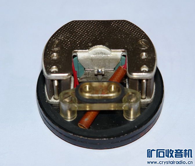

G4-AAA 发表于 2015-4-2 14:32
11楼绿线所指即是开启之处,其以胶密封,可以撬开.我那副就是这样打开接线的.顺带欣赏了内步工艺,可谓上乘!
多谢指导,您的东洋耳机直流电阻和电感量是多少呢?

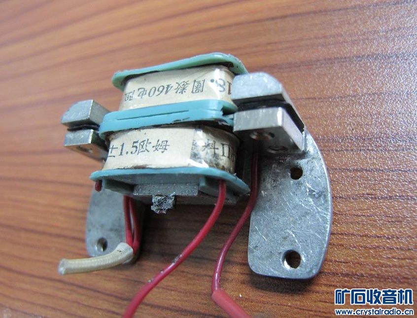

 楼主| 发表于 2015-4-2 15:40:04 | 显示全部楼层
laoniu556 发表于 2015-4-2 12:34
737直流电阻28欧姆,电感量110mH,这个材料有点特殊啊。
737舌簧耳机是双差动结构

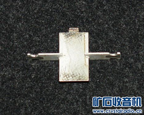

发表于 2015-4-3 09:42:06 | 显示全部楼层
hhyy99 发表于 2015-4-2 15:40
737舌簧耳机是双差动结构
舌簧片中间桥架的金属片好厚,觉得很奇怪。难道两端夹持处还有机关?
