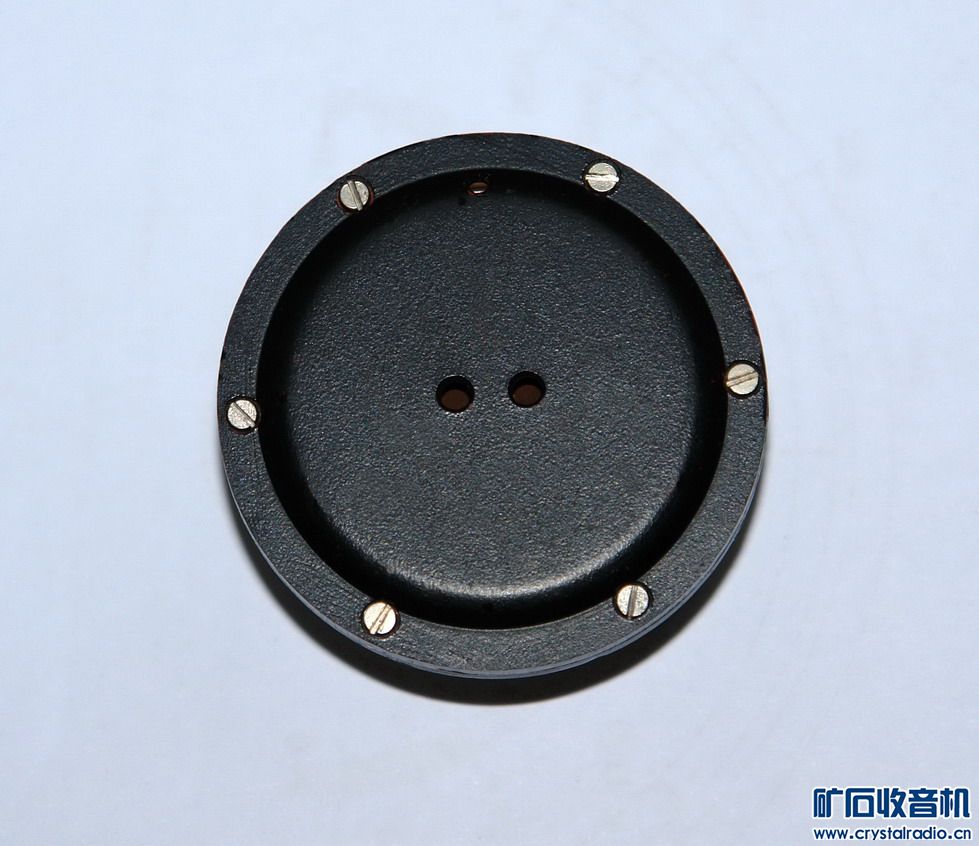

甲板(舌簧)耳机

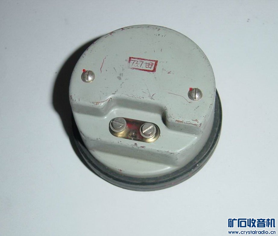

183421393 发表于 2015-4-1 18:30
和国产的就是不一样,慢慢的国产会有的。
737就是国产的甲板耳机。
 楼主| 发表于 2015-4-1 20:01:18 | 显示全部楼层
laoniu556 发表于 2015-4-1 18:13
开眼界了,振膜前面也是螺丝连接的,少见。我拿许老师的LC表测过很多耳机的电感量,一般只有20-30毫亨.
这种日本的耳机与美国DYNALEC耳机有些相似。

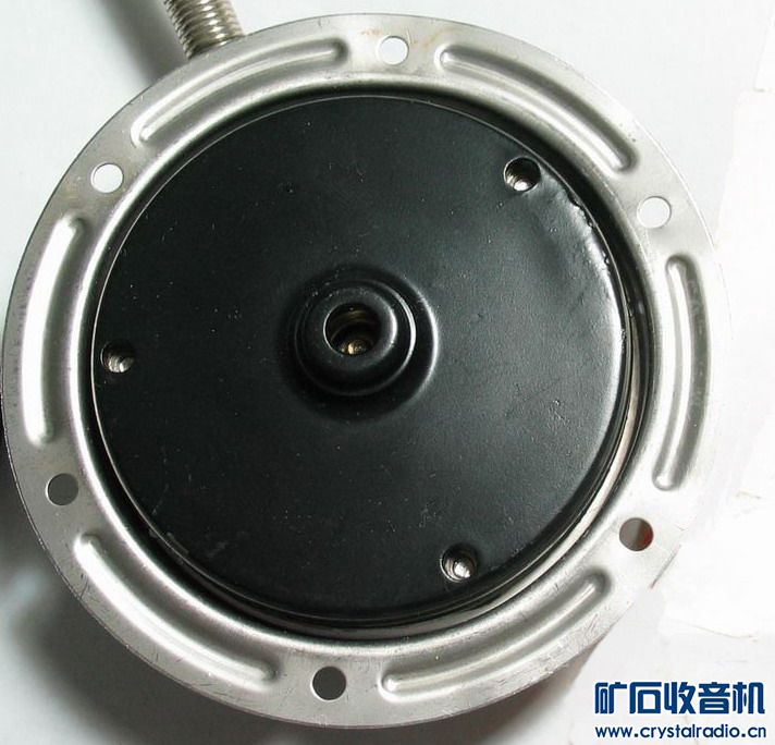

 楼主| 发表于 2015-4-1 20:13:22 | 显示全部楼层
737耳机直流电阻约28欧姆,电感约110mH。
SC2-300耳机直流电阻约30欧姆,电感量一般在40mH左右,声音大的可到70多mH。
SHH-1耳机直流电阻约78欧姆,电感量一般的40mH左右,好的60左右。
SC-350耳机直流电阻约50欧姆,电感量50-60mH左右。

发表于 2015-4-1 21:50:00 | 显示全部楼层
舌簧耳机无疑,只是132欧直流电阻只有125mH的电感量可能有两种可能,其一:线圈的线径太細,其二:舌簧沒有在最佳位置。
 楼主| 发表于 2015-4-1 22:10:41 | 显示全部楼层
tnlby 发表于 2015-4-1 21:50
舌簧耳机无疑,只是132欧直流电阻只有125mH的电感量可能有两种可能,其一:线圈的线径太細,其二:舌簧沒有 ...
这个阻值线细是一定的,舌簧偏极有可能。
发表于 2015-4-1 22:36:44 | 显示全部楼层
比737要轻巧。

发表于 2015-4-2 12:34:50 | 显示全部楼层
SC2-300耳机直流电阻约30欧姆,电感量一般在40mH左右,声音大 ...
737直流电阻28欧姆,电感量110mH,这个材料有点特殊啊。
发表于 2015-4-2 13:47:59 | 显示全部楼层
这数据得收藏。
我那舌簧耳机直流电阻约90欧姆,电感量50多mH,看来不如这几种。
