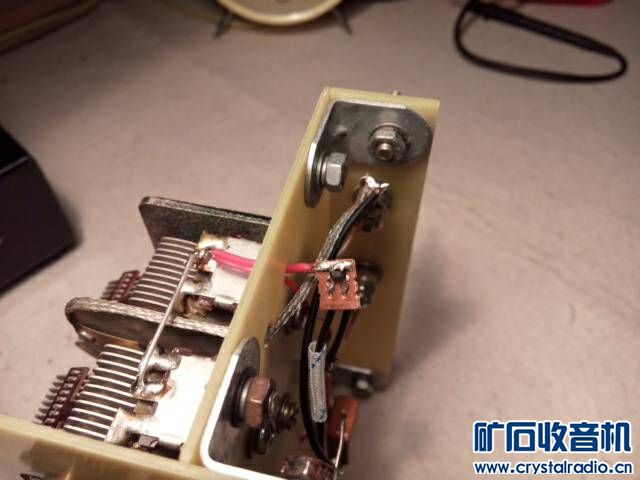

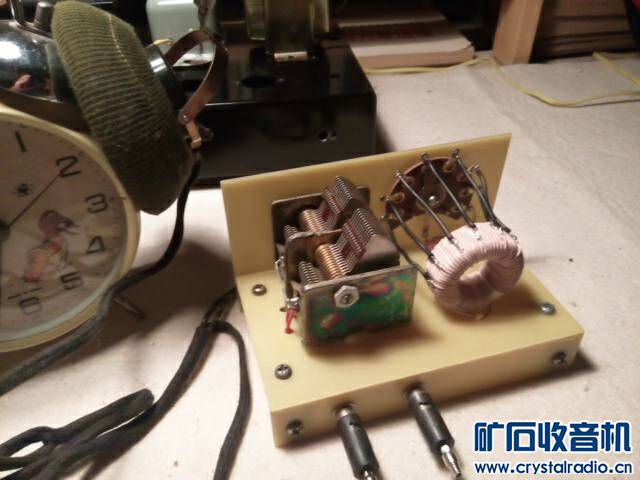

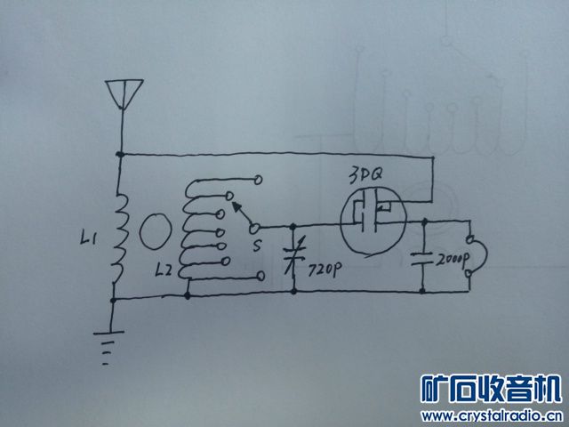

周末做了3DQ加大磁环矿石收音机,电路简单,元件简洁,机器小巧,接5米天地线收听效果相当不错,试了几副耳机,感觉舌簧耳机最灵敏高效。
)F76JCLDJV)_NJAIOMUL.jpg 2JOGXB7[6M8}8~~5C9%}AAT.jpg 5}EJAQG(LT39CMOU]N]B7(1.jpg 710DZONI3~YC1)_I067EO2C.jpg IMG_20150327_101259.jpg T{9CDW@UCUX9R9]0QH_M8ND.jpg
6
 楼主| 发表于 2015-3-30 11:39:08 | 显示全部楼层
有些日子没有做矿石机了,以前用的都是老传统元件,初试3DQ,利兹线等高科技物件,还不错,让机子小型化了。
发表于 2015-3-30 11:53:13 | 显示全部楼层
不错,大磁环有多大?
 楼主| 发表于 2015-3-30 12:29:02 | 显示全部楼层
C401磁环,直径大概5厘米。双环合并。

不知2000P换成4700P会怎样?试过?
 楼主| 发表于 2015-3-30 13:46:01 | 显示全部楼层
我实际用的是2200p的云母电容,4700的没有用过,回头实验一下。
发表于 2015-3-30 14:29:42 | 显示全部楼层
又一次我用4700P的,偶尔测下,实际2000多P,换个准确的4700,稍大声一点。。。。
 楼主| 发表于 2015-3-30 14:31:56 | 显示全部楼层
都说此电容可要可不要。
发表于 2015-3-30 14:49:23 | 显示全部楼层
微笑林间漫步 发表于 2015-3-30 14:31
都说此电容可要可不要。
焊前测之,一试就知。
发表于 2015-3-30 14:49:50 | 显示全部楼层
都说此电容可要可不要。
使用3dq检波此电容必须要,不要或者小于3300p声音都小,大于4700p(例如10000p)声音也不再增加。最佳值4700p。
 楼主| 发表于 2015-3-30 15:18:54 | 显示全部楼层
hhyy99 发表于 2015-3-30 14:49
使用3dq检波此电容必须要,不要或者小于3300p声音都小,大于4700p(例如10000p)声音也不再增加。最佳值470 ...
原来如此!长知识了!回头我调整一下电容感受一下。看能让此机声音更大否。谢谢版主老师加分鼓励。
 楼主| 发表于 2015-3-30 15:21:28 | 显示全部楼层
传统老书中经常提到此电容可要可不要,看来要跟上时代了。另外磁环用作短波是否更加出色?
