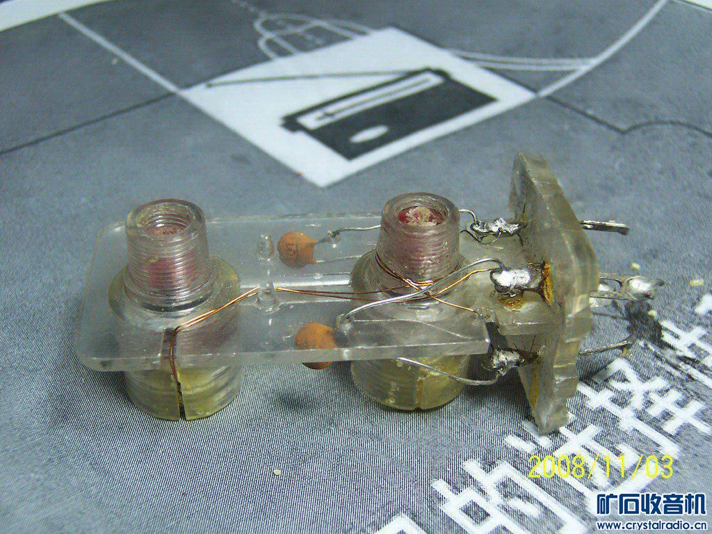

明败 发表于 2015-3-30 15:17
翻了一下以前论坛的图片。有一老前辈画的图很形象。好理解。参数几乎一样的,我那个少的7T,内付电容30P。
您给的鉴频中周示意图非常好!但不知前后两个谐振电容多大?能给个参考值吗?

发表于 2015-3-31 11:51:20 | 显示全部楼层
一开始,我是拒绝用电子管AM中周改制的,,
后来实在没办法,就试着改了一下,,
Duang~~~效果特别好,什么自激,带宽,,,都不是问题,这不是加的特技
但因为缺少技术及理论支持,后来就不使用了,
现在用的电子管电视机中周进行改制,反而出了不少问题。

 楼主| 发表于 2015-3-31 13:16:13 | 显示全部楼层
后来实在没办法,就试着改了一下,,
Duang~~~效果特别好,什 ...
            乙猪兄好也是无赖的办法。但是手里有同尺寸的磁芯。试一下也不会烧机器。其它朋友们不要老停留在幻想电子管AM磁芯不能干FM的事情。试过没有。是听说不行的还是自己试了不行。磁芯这个东西能工作的频率不是我们能用普通仪器测试的。能不能用。用了才知道。

明败 发表于 2015-3-31 13:16
乙猪兄好也是无赖的办法。但是手里有同尺寸的磁芯。试一下也不会烧机器。其它朋友们不要老 ...
的确是好无奈呀,,,,我是直接用312中周改的。
试放一个以前做的中周图让大家乐一乐:

 楼主| 发表于 2015-3-31 17:54:44 | 显示全部楼层
1134761078 发表于 2015-3-31 15:27
用扫频仪看下波形就什么都明白了
     没扫频仪 我们都是业余玩玩。做出来中周。能收到本地该收的全部电台。声音大洪亮不失真。稳定不漂移,我想应该上扫频仪也不会差错多少,没仪器不知道是不是瞎揣测 。确实做这个中周调试和制作技巧需要有一定是实战经验。(我是用我索尼7601收音机对比收台个数的。)
