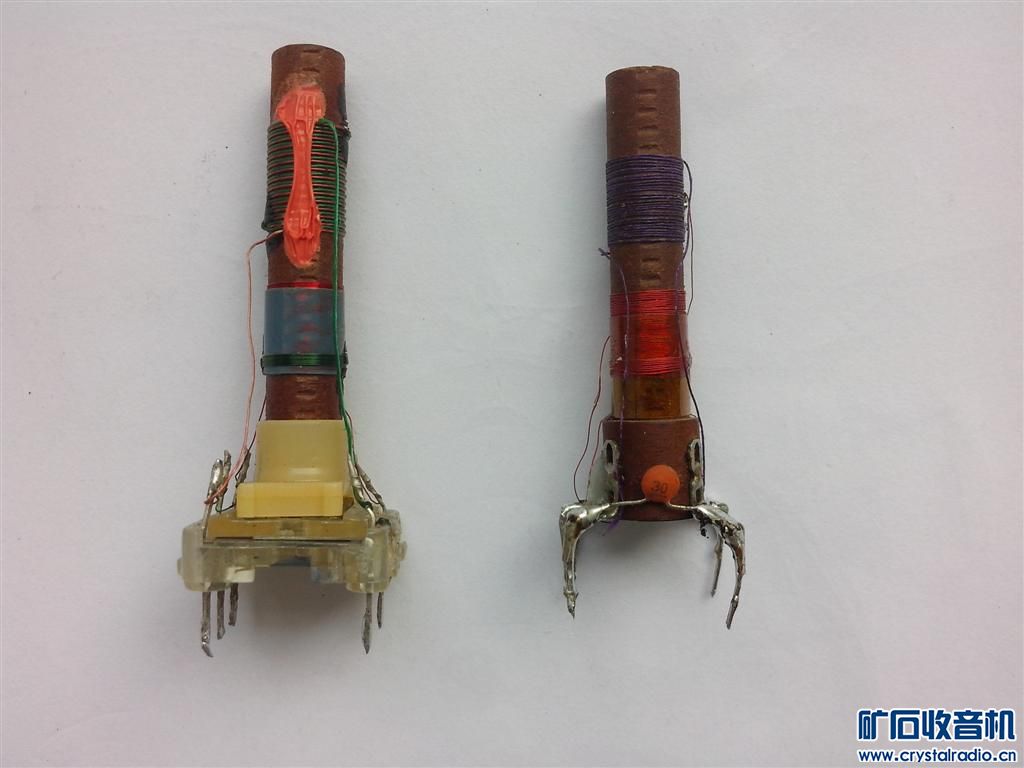

      昨天仿制了一个进口胆FM鉴频中周。开始只是打开研究一下。看了一下怕记不住里面线的情况。就顺手找了一个AM骨架照着做一个。这个成品中周做的也相当层次分明线的颜色也是分开绕的。让人一看就很清晰明了。对想做胆中周的朋友有借鉴意义。我花了一个多小时绕了一个。上机一次性就成功了。调节了一下。发觉我做这个比原机的效果都还要好。 之前高端的107.2收不到现在收到了。之前那个原机中周咋都调不出来。整个频段至少多了3-5个台 原来收到的台声音也大了很多了。我觉得我绕的还相当符合国情。 (仿制的鉴频中周是AM骨架里面磁芯也是AM的。该实验证明AM磁芯是可以用在FM中周的。不一定要啥高频磁芯;实际达到了我想要的要求了。接收能力强,各台失真小。声音洪亮。)

这个中周大伙做成功后。前面几个中周应该都不是问题了。其它中周做法参照本坛贴子。太多了我就不贴了。只是这个鉴频的中周我一直没找到实物图清晰的图片。我感觉我手里这个中周比较清晰分明就发给大伙看看实物啥...

这类中周,尤其是国外老中周,都是圈数多,谐振电容小。
我想,它的好处就是,电感大一点,放大时,感应电压高一些,灵敏度也就高一些。
现在某些中频变压器圈数少,谐振电容大,中放管屏极产生的电动势自然就小。
圈数少的好处,不容易自激,但最好加一级中放,否则增益不够。

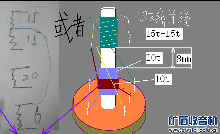

 楼主| 发表于 2015-3-30 15:17:05 | 显示全部楼层
翻了一下以前论坛的图片。有一老前辈画的图很形象。好理解。参数几乎一样的,我那个少的7T,内付电容30P。

"该实验证明AM磁芯是可以用在FM中周的。不一定要啥高频磁芯;实际达到了我想要的要求了。接收能力强,各台失真小。声音洪亮。)"
这下可好了,中波中周的磁芯有用武之地了.再试验一下第一,二中放中周,进一步证明AM中周的可用性.把参数发上来.
发表于 2015-3-30 15:38:29 | 显示全部楼层
过去的电子管收音机中周磁芯可以用于FM中周,现在的晶体管中周磁芯效果差。中波磁芯不是不可以用于FM中周,只是损耗大一些。甚至铜芯都可以用在FM中周。这个试验过,只要频率合适,也能用。

我是两级中放。前面一个中周也把原机磁芯取下。拧进去这个AM的磁芯。效果我理解一样样的(琼人没扫频仪看,应该参数有区别。耳朵验收的没啥两样。该收的都收到了)
