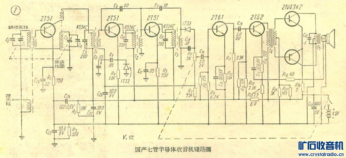

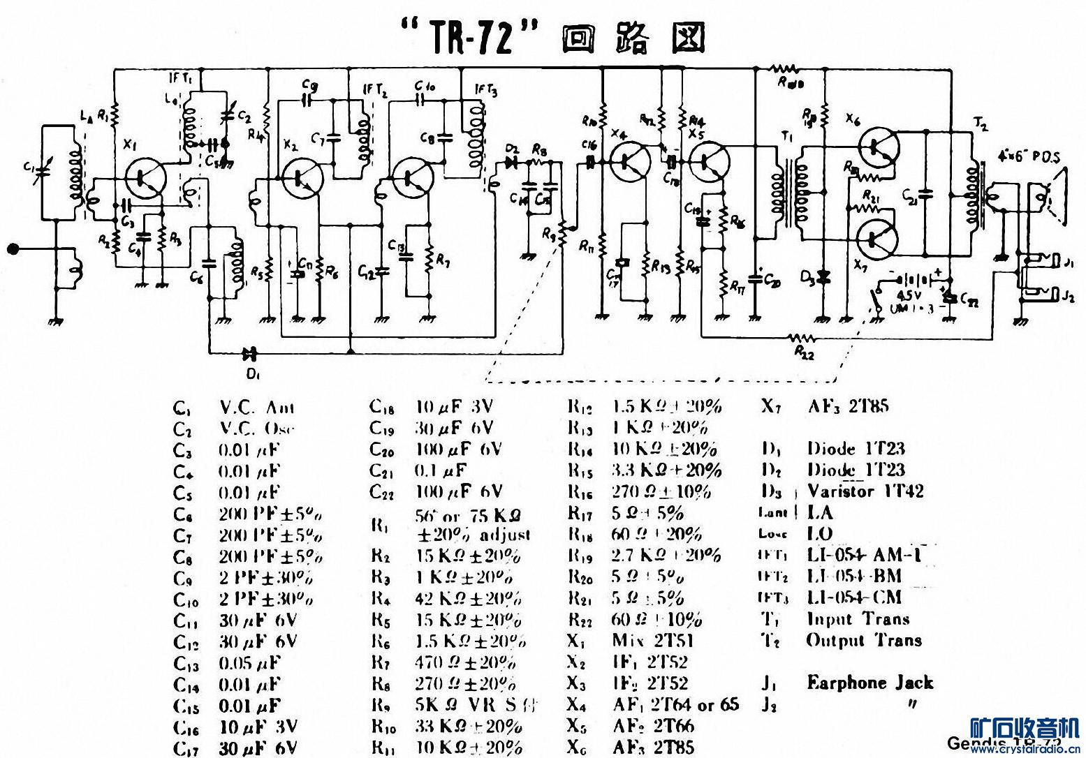

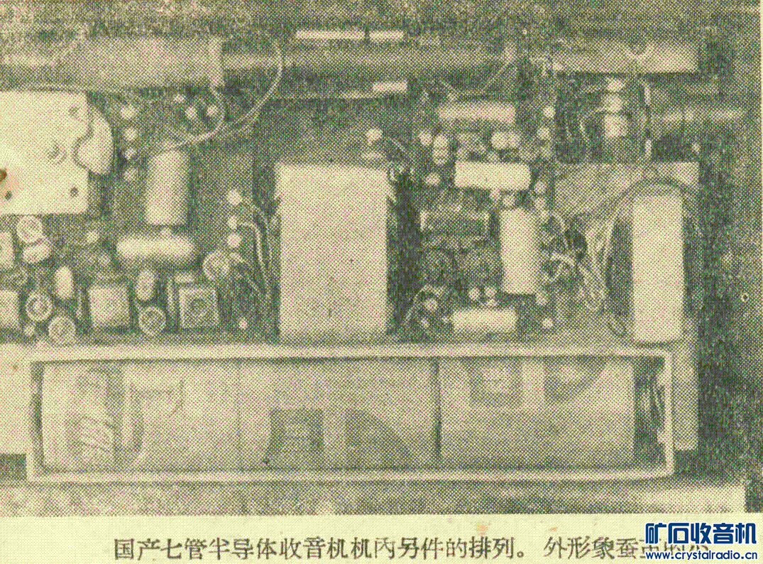

好像上海宏音的7管机也是仿索尼TR-72,仅仅是可变电容和电位器转了方向而已。算不算来杭鸡?
TR-72图片,系某位高人提供,特此致谢
无线电58年6月号第六页
发表于 2015-3-28 13:50:53 | 显示全部楼层
电路是否和TR-72如出一辙?
注意中频都是455的!
发表于 2015-3-28 14:02:52 | 显示全部楼层
可达 发表于 2015-3-28 13:50
电路是否和TR-72如出一辙?
高频管是什么国家产的?

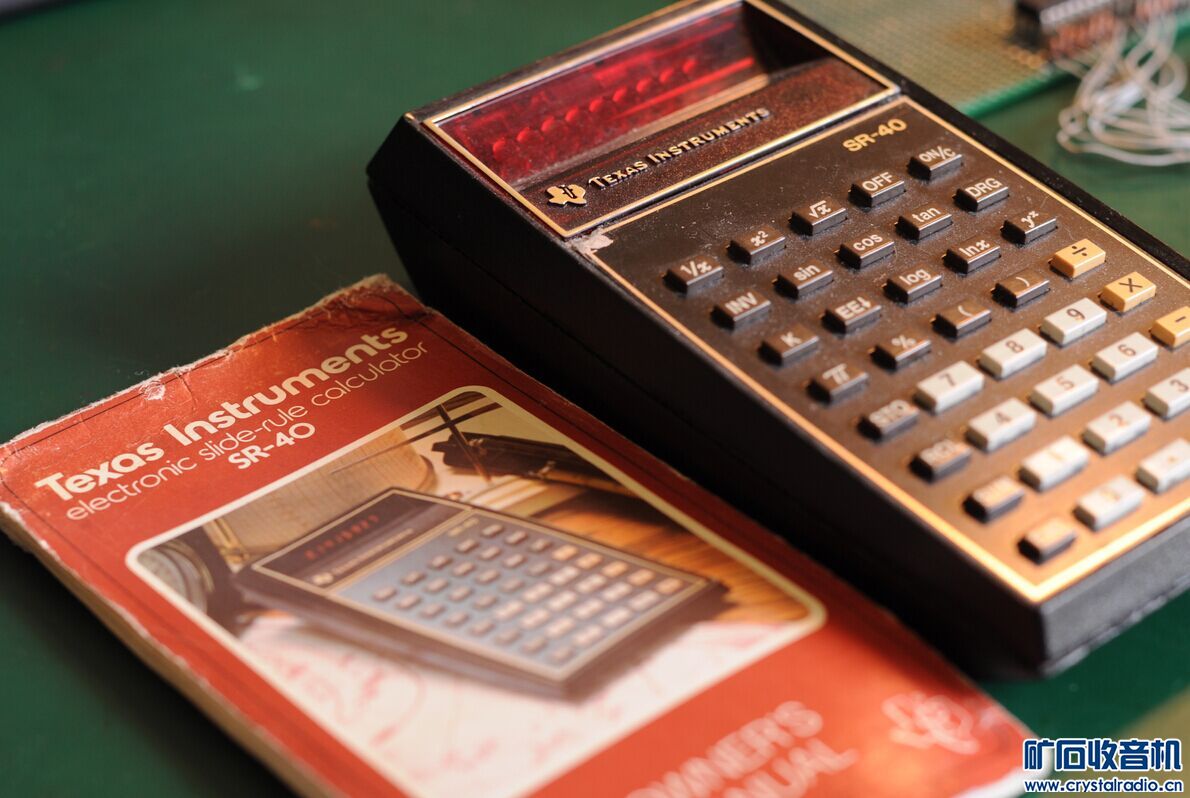

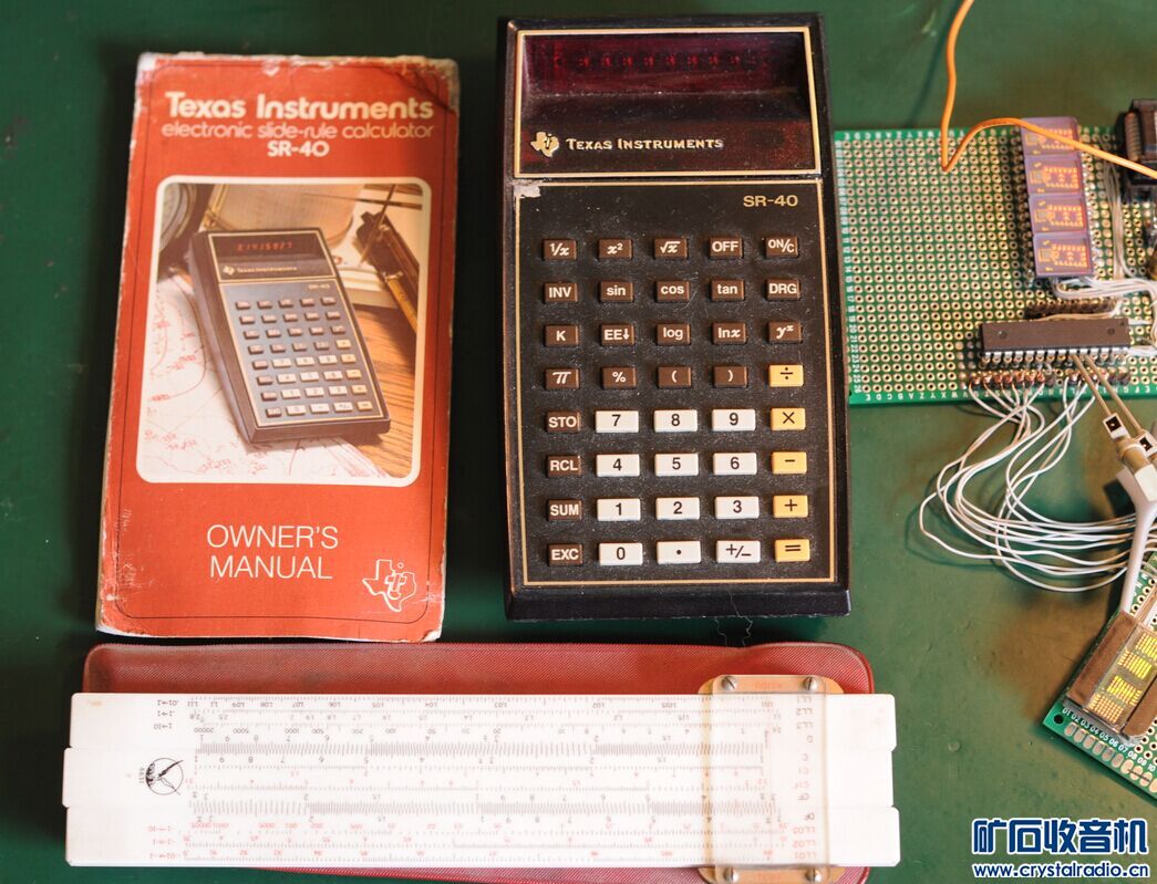

发表于 2015-3-28 14:23:08 | 显示全部楼层
俺就路过卖个萌.这是TI-30他前辈,30是低成本学生计算器。不过30生产的时候已经接近了LED计算器的末期,TI第一台量产LED计算器应该是叫做SR-10,销量相当可观,现在也不贵

shiuyipyuen 发表于 2015-3-28 14:02
高频管是什么国家产的?
看似是进口的,形状如晶振

 楼主| 发表于 2015-3-28 14:39:48 | 显示全部楼层
国内使用过的是相应牌号ZK306.
2TXX应当是德州仪器的牌号.
到了美国国家标准出现后,几乎都改成了2NXX鸟.
于是那个图上面,就有了过渡时期的特色.
 楼主| 发表于 2015-3-28 14:59:15 | 显示全部楼层
ChrisLove 发表于 2015-3-28 14:23
俺就路过卖个萌.这是TI-30他前辈,30是低成本学生计算器。不过30生产的时候已经接近了LED计算器的末 ...
好像TI的型号是倒数的?
这是TI-30他前辈

发表于 2015-3-28 15:10:29 | 显示全部楼层
2549608436 发表于 2015-3-28 14:59
好像TI的型号是倒数的?
这是TI-30他前辈
30我也有一个,他俩的功能是完全一致的,SR40是注塑按键,成本比印刷的高,所以30的字符就印刷在铝片上边了。降低了不少成本,作为学生计算器。
