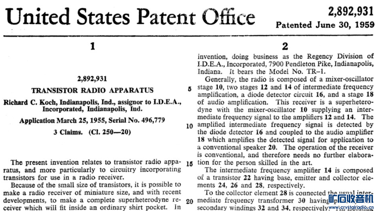

发表于 2022-4-18 10:29:14 | 显示全部楼层
Regence TR-1 收音机于1955年3月25日申请专利,申请序列号496779。1959年6月30日批准,专利号2892931。

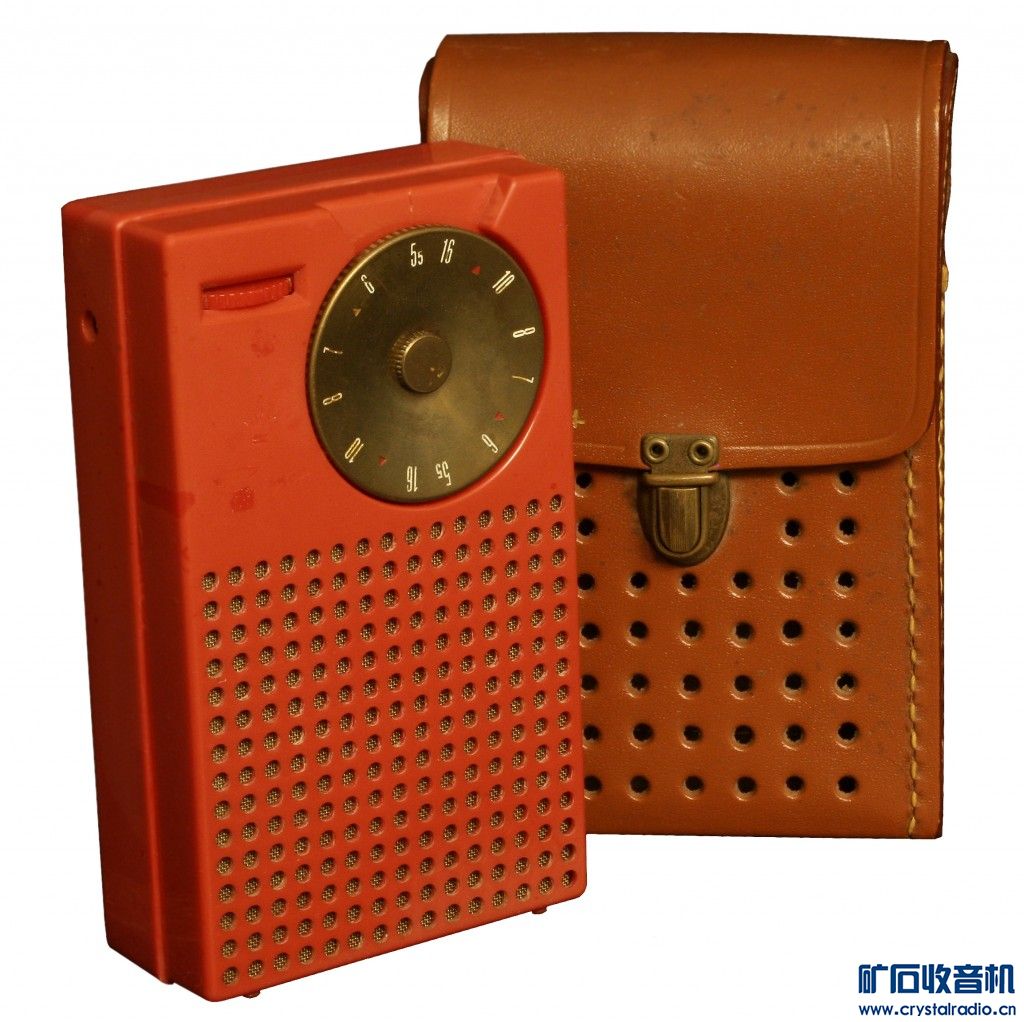

于是,在1954年的圣诞节,这个世界上的第一台半导体收音机,呈现在美国大众消费者的面前!
(, 下载次数: 18)
(, 下载次数: 12)
(, 下载次数: 10)
(, 下载次数: 10)
(, 下载次数: 11)
这个可爱的小家伙的价格是49.95美金
如果需要皮套,请再加3.95个美金
想用耳机,请再投入7.5美金.

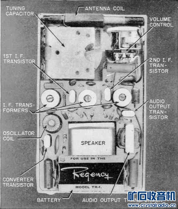

这就是它的图纸:
特点:四只硅晶体管.NPN型,负极接地方式.
一级高放混频,两级中放,检波后一级甲类低放.
使用了三个小型中周,中频在262K(相对于当年动辄就用175K的中频收听中波,这已经是高了一个档次的中频频率!)
需要注意的是,它是完全照搬电子管四灯机的程式.中周上面并没有为晶体管的输出阻抗特意抽出一个线头.
连小型音频变压器也是照搬电子管的方式,给出的是阻抗匹配的数据,初级9.8K,次级16欧姆喇叭音圈.
至于使用了22.5V的电池,仅仅因为设计者们是仪器工程师,自然会顺手选用他们常用的仪器电池啦.
当然,为了这个第一的线路,他们申请了专利:

不过瘾?弄个真脱的秀秀!!
(, 下载次数: 11)
(, 下载次数: 10)
你想抄板吗?
(, 下载次数: 6)
对应的零件编号:
(, 下载次数: 14)
