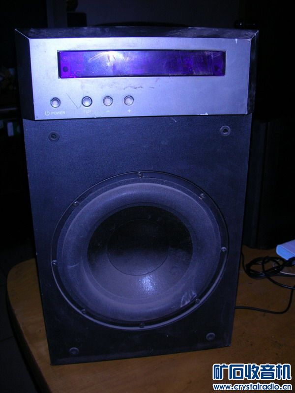

朋友升级音响,就将一套漫步者S4.1送我了。朋友说其他地方都没坏,就是线好像有点问题了。结果细问才得知线控丢了
一开始以为就是个调节音量的而已。这个简单。
拿到手,上网一搜,当时就傻眼。网上这个音响的资料太少了
就那么几个09年左右发的帖子了。参考了下,发现线控没有了那基本上就等于废了。
因为音响用的是调音芯片,配合单片机线控进行操作的。丢了线控,连开机都不可能。
也就是通电音响也不会发声。
我自己就是淘宝卖家。所以第一选择肯定是万能的淘宝,结果是毛都搜不到一个。
于是辗转找写单片机的想弄个线控。
人家答复是要弄这个,至少要学半年编程语言。我哪折腾得起
于是丢角落没管他。
前些时间,桌面小音响坏了,于是把角落里面的漫步者S4.1找出来,想想要不绕过单片机芯片,直接用功放部分吧
于是就开始了折腾。第一次发帖寻求帮忙(http://www.crystalradio.cn/thread-669064-1-1.html),把电路板拆开拍了个仔细。
不过这个比我想象的难,最起码愿意回复的人就不太多,看的人多。
其实这也是很多新手自己搞的问题。有要问的问题就上来问,千恩万谢的信誓旦旦的。拿到自己要的答案了人影都没有了。
所以现在的高手都不太爱跟脑残新手聊了。我就是这种脑残新手。
不过还好,这个论坛好人还挺多。感激给我出点子和在帖子里面回复过我的朋友,谢谢你们的支持,让我坚持折腾下来。再次感激给我拍图的stong5270。
看了stong5270的图,我就彻底的放弃线控的事情了。
转而研究绕开PT2322芯片。
于是发第二天寻求帮忙(http://www.crystalradio.cn/thread-673633-1-1.html)。同样,先感激在里面回复我帖子的朋友。感激论坛网友xmd1972 。因为整个过程基本都是xmd1972 在指导和给我思路。
我属于非常菜鸟的了。但xmd1972 的指导,我慢慢思考和测试,终于是有点结果了。
最后看着很简单,但为了搞清楚电路的基本走线,在xmd1972 的帮助下我也折腾了3-4天才摸清楚。
PT2322输出给NE5532,前级放大输出给LM1876再次放大,最后就进行喇叭推动。
整个电路重点在于PT2232的电路为了控制对喇叭的冲击,对1876的静噪脚给了开机高电平。再由PT2322控制转为低电平从而1876正常工作。
于是按xmd1972 的提示进行静噪脚的处理,但不知道是不是PT2322的电路旁路影响,焊下PT2322芯片后,按照电路图接入18K电阻和电容等,测量得到1876的11脚和GND之间的电压一直在2.5V,过十多分钟还是这个电压。
最后只能选择将静噪脚直接飞线GND。通电就开机了,对喇叭有冲击但实在不知道如何解决了。xmd1972 还特意模拟测试过,都是可以降低为低电平的。但手上的这块板就是没反应。郁闷。再次感激xmd1972 的热心帮忙。
如果手上有S4.1也没线控想像我这样弄的,告诉你方法,可以对比我上面的图,找出1876的11脚,两只都是串联了的,直接接入GND,
然后拆掉PT2322,将PT2322的各声道输入输出对接。就可以正常发音了。
原来,如此简单,但实际折腾,那么伤神。
给那些和我一样新手的人说一句,问问题得有诚意的表达自己的感激,别人帮忙我们新手,是一份人情。不帮我们是一种本分。不要因为自己的没素质,上了热心的朋友的心。
也对高手说一句。感激你们曾经帮忙过脑残的新手。但也请那些自以为是的高手自重,你如果可以每个行业都是高手,那就当我是放屁。否则,你一定也会在不熟悉的行业成为新手被别人藐视。如果不耽搁你的时间,能打个字简单说一句提个小思路,也是对需要帮助的人莫大的鼓舞。
最后与其说是个技术贴,倒不如说是个感谢贴。感激xmd1972 对我折腾过程的支持。最终这套音响发音了,虽然这套设备不值钱。但我最终通过网络上热心朋友的帮忙,解决了身边这个事情,所以我更喜欢这种真正的存在感。
