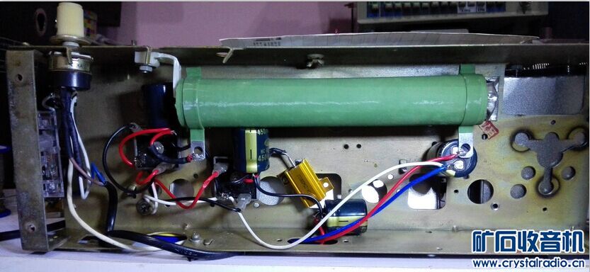

视频上传了 优酷在审核中。小的那个金属电阻给功放降压 说是25w的 当给高放中放降压时 非常烫手都要烧的感觉。怀疑不到25W  没办法买了这大家伙 淘宝上50w绕线电阻12块  100W的15块 好吧那就100W呵呵    听几个小时摸上去也是温温的。
台底图
台底图

这个问题,是不同的概念。
高频头灯丝加高频滤波,是将粗漆包线绕在铁氧体磁环上,或铁氧体E字芯。过去 ...
高频头灯丝加高频滤波 的确没有。 其实增益肯定有问题 谢谢指导
