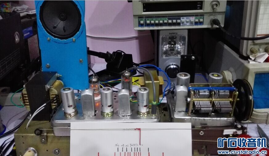

2块5淘来的扬声器很赞 邻居都投诉我晚上太吵。 一共收了7个台 要把声音都调大办不到 5个声音大时2个就小 反之5个小2个大。调了两天的结果 那就取多的。想做解码电路了 图还没定下来 老师们帮忙个发些图 不要太难的 容易成功的 谢谢

收音机调整第一步,先调准中频AM465KHz,FM10。7MHz,第二步,调本振微调电容至高频端频率落在高位范围之内,第三步,调天线输入端线圈,至低频落在低端频率范围内,以上步骤需要反复多次才能调整好,调整过程是要耐心细致的。

中周哪来的,我也有几个你这样的中周,三个AM,三个FM的,我做的机用的是成品高频头
