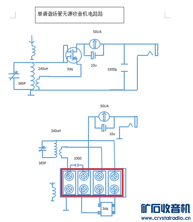

llllllxing 发表于 2017-6-8 10:30
建议先做成功单调谐的,有了经验再做双调谐电路的。双调谐电路最好做双栅极合并式的,就是我发的这个,这 ...
謝謝老師建議,我等也只能由簡入繁...呵呵
发表于 2017-6-8 11:00:26 | 显示全部楼层
請教老師,在紅框內的元件,在X寶要查什麼關鍵字?
发表于 2017-6-8 11:19:52 | 显示全部楼层
接线排。https://detail.tmall.com/item.ht ... s=1&abbucket=15
发表于 2017-6-8 12:10:49 | 显示全部楼层
llllllxing 发表于 2017-6-8 11:19
接线排。https://detail.tmall.com/item.htm?spm=a230r.1.14.94.HifyLV&id=43500478098&ns=1&abbucket=15
謝謝老師,再次感謝回答
