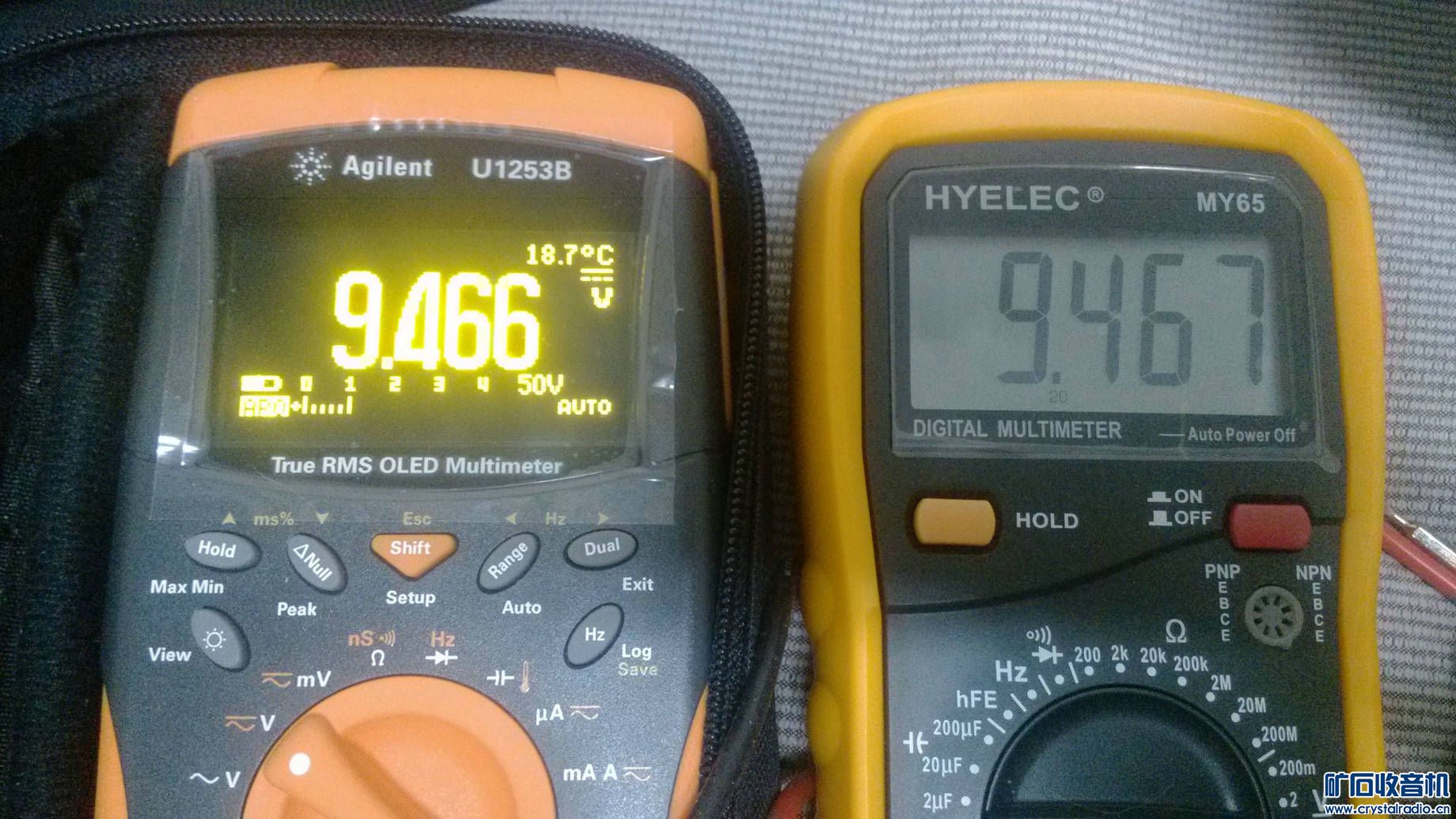

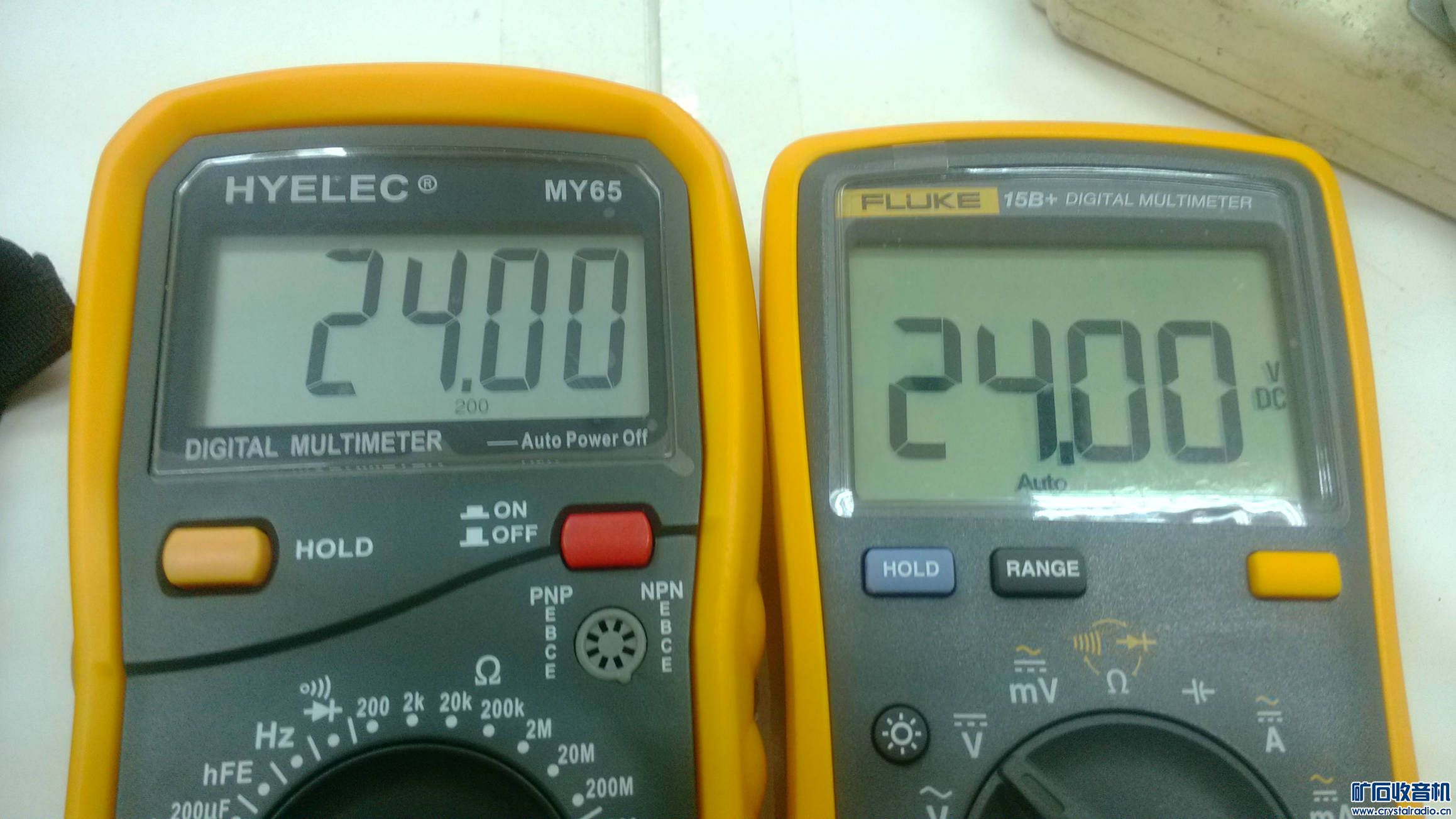

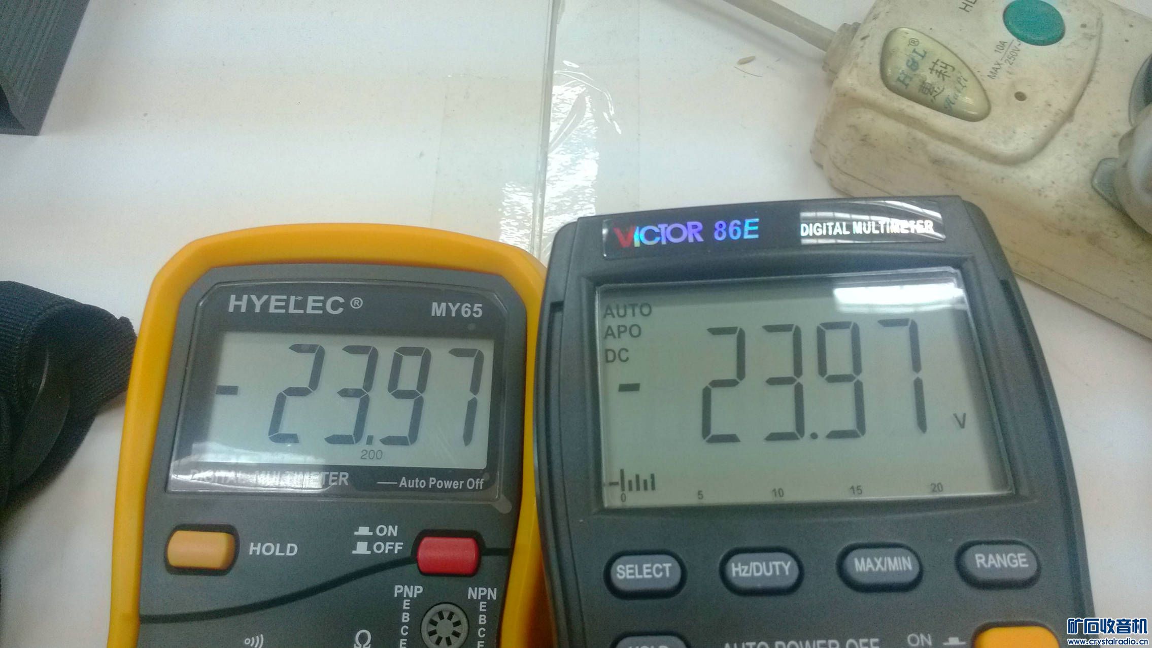

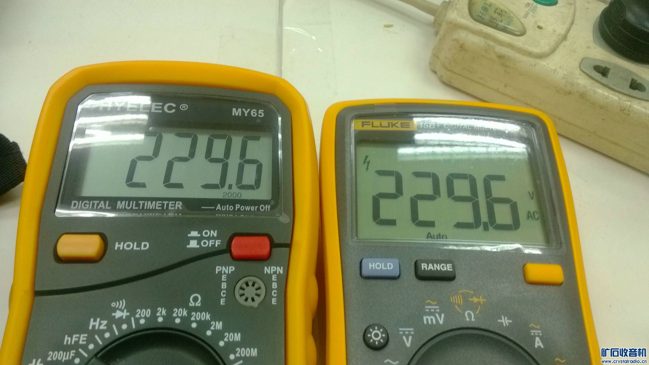

看看新华谊MY65,拆了,校准后还不错!
发表于 2015-3-19 16:12:36 | 显示全部楼层 |阅读模式

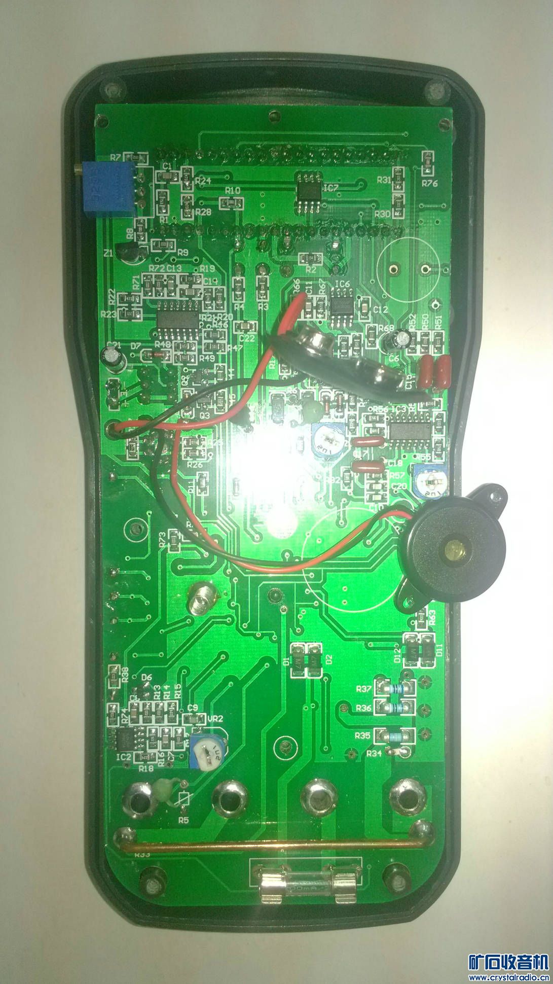

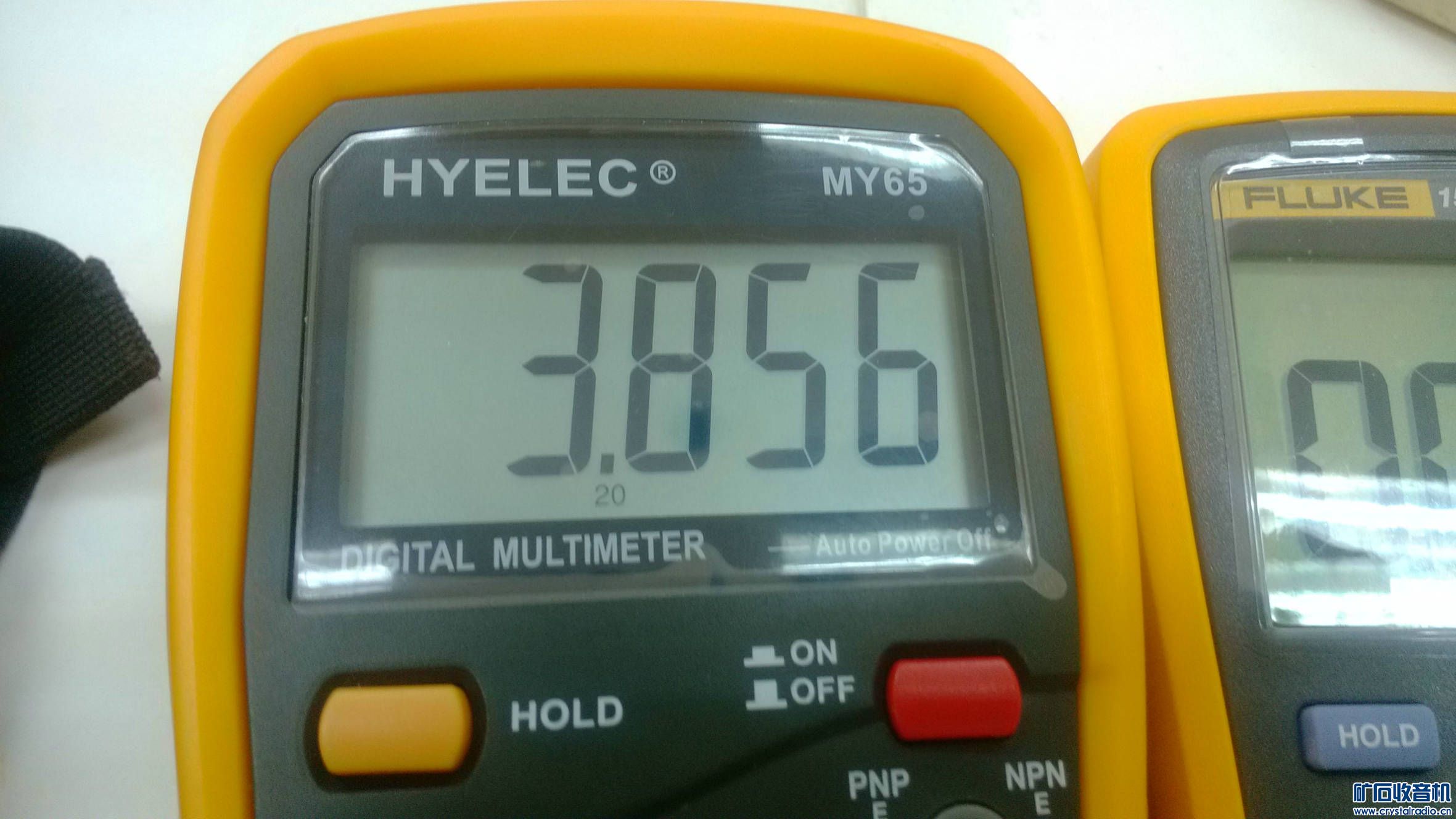

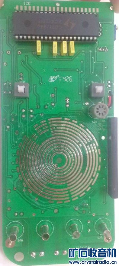

补充内容 (2015-3-20 14:28):
1. 蓝色调直流电压;
2. VR2交流电压;
3. VR3电容;
4. VR4频率。
补充内容 (2015-3-20 14:29):
1. 蓝色调直流电压;2. VR2交流电压;3. VR3电容;4. VR4频率。

能否和uT61E作个对比?

发表于 2015-3-19 22:41:02 | 显示全部楼层
校准过程没讲,楼主能把第三个图(标示2.jpg)上的四个电位器作用标示出来重新上传以方便其他坛友校准就完美了。
发表于 2015-3-19 22:44:13 | 显示全部楼层
校准过程没讲。楼主若能把第三个图(标示2.jpg)上的四个电位器调整功能标示出来重新上传就完美了。

7129是四位半吧,C2用涤纶电容线性一定非常不好,目测能差20个字的样子。
这个价格不要苛求过多了,毕竟两个人都不能吃顿饭的钱,还是超值的。
