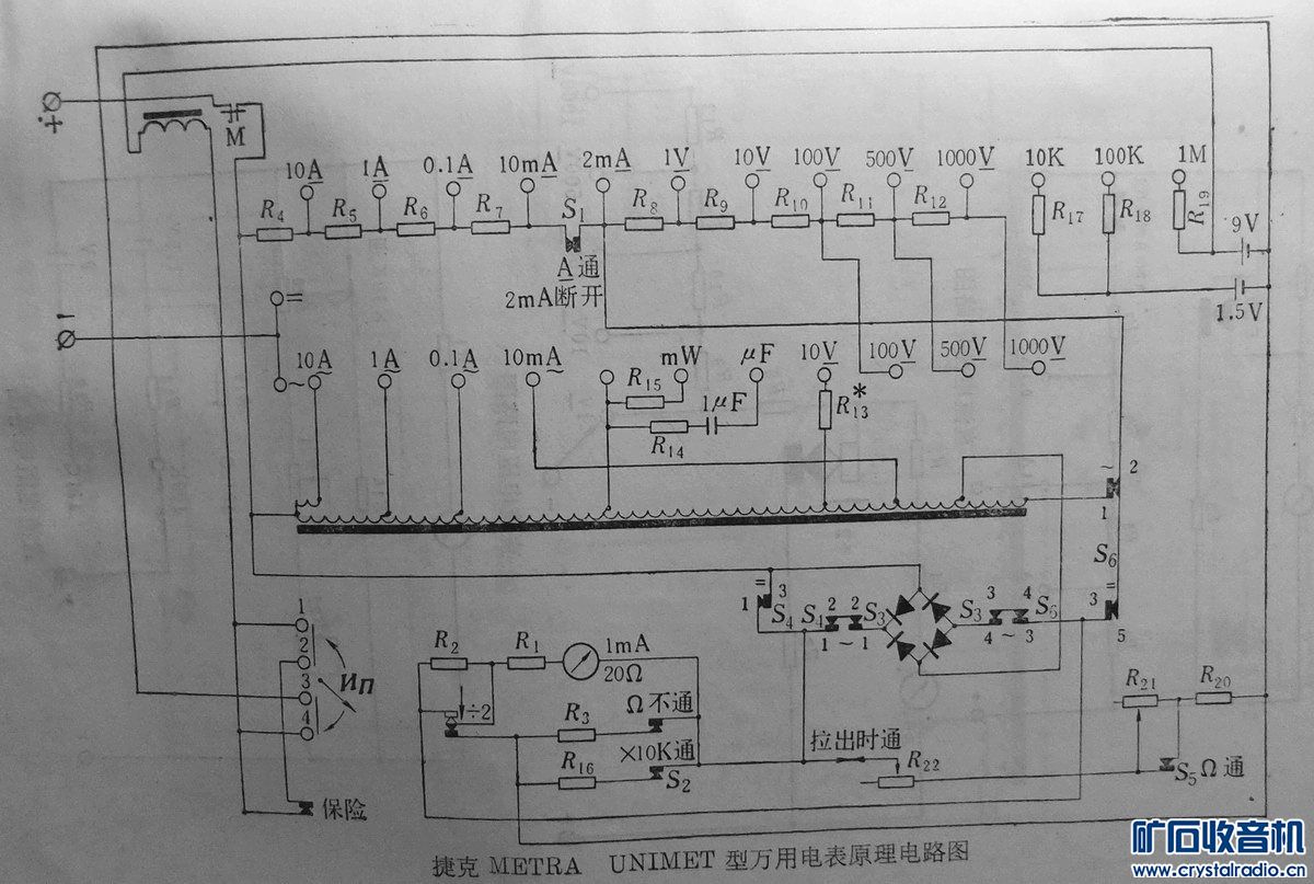

楼主你确定表头阻值是20欧?另外,我的AVO8线圈断了,游丝很好,想不出好办法解决。
发表于 2015-3-18 06:52:24 | 显示全部楼层
请楼主确定该表动圈阻值只有20欧姆吗?

 楼主| 发表于 2015-3-18 09:49:27 | 显示全部楼层
一并回答矿友的问题吧。表头内阻设计是20欧,实测是19.9欧。设计灵敏度是1mA,实测是0.75mA. 仔细看动圈组是原装的。灵敏度高了的原因或许是上手朋友对表头进行过充磁。这块表调整好后还是一条好汉!因为有着直流1级,交流1.5级的高精度。发张电路图,是在矿坛里找到的。谢谢提供图纸的朋友!没有封磁路就取出表芯,并没有对表的灵敏度造成影响。当然如果是10微安高灵敏度表头(MF10)。修理时要注意保护磁路,防止丢磁。 AVO8动圈断线,如果排除引线脱焊一般需要更换动圈,也可以自己重新绕一个。动手前也可以使用高压放电的办法尝试救活高灵敏度表头,高压火花能烧坏动圈局部使其短路,内阻和灵敏度都会有些变化。

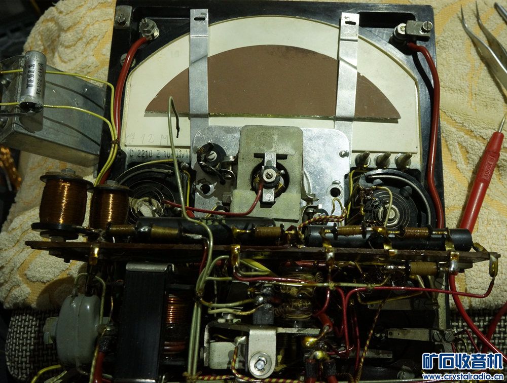

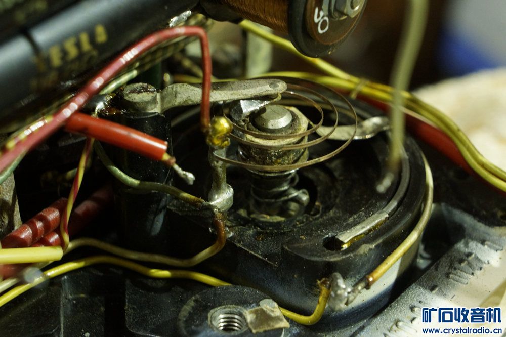

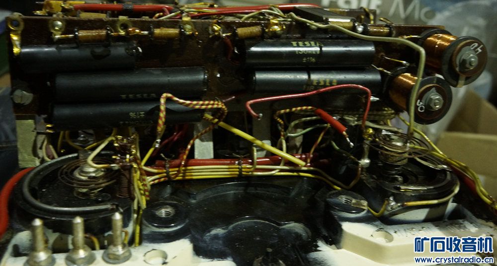

 楼主| 发表于 2015-3-18 10:26:43 | 显示全部楼层
继续看看内部情况

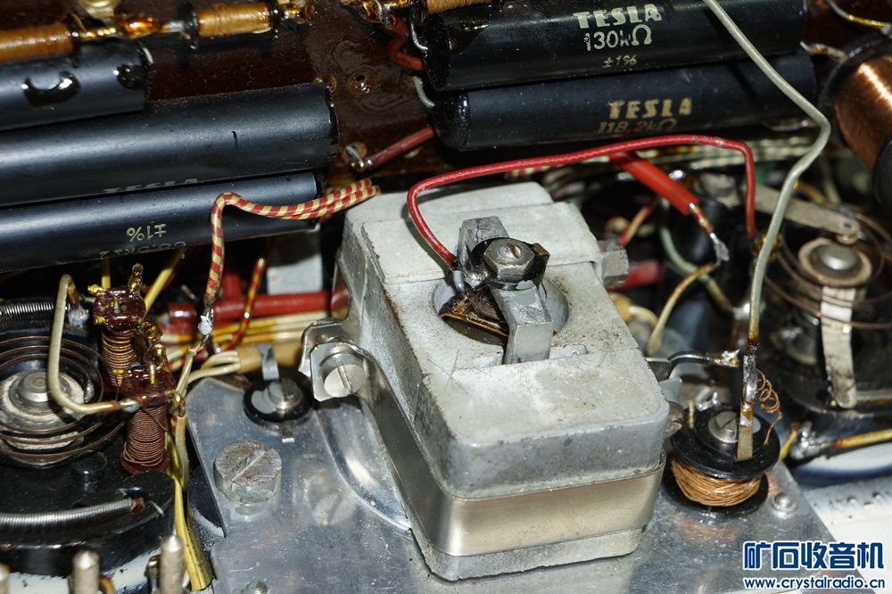

 楼主| 发表于 2015-3-18 10:29:55 | 显示全部楼层
重新装好。调整好回零。 简单测试表针的摆动正常,阻尼良好。
 楼主| 发表于 2015-3-18 10:37:49 | 显示全部楼层
由于灵敏度变化,必须进行调整。方法有2种。一是并串电阻,二是部分消磁。消磁是最合理的方法。并串电阻也不是权益之计,有加大表头阻尼的好处。先试试并串电阻的方法效果如何。具体状况后续回帖。
补充内容 (2015-4-3 23:26):
完工汇报!通过消磁,将表头调整到正常数值。至此修复完成。

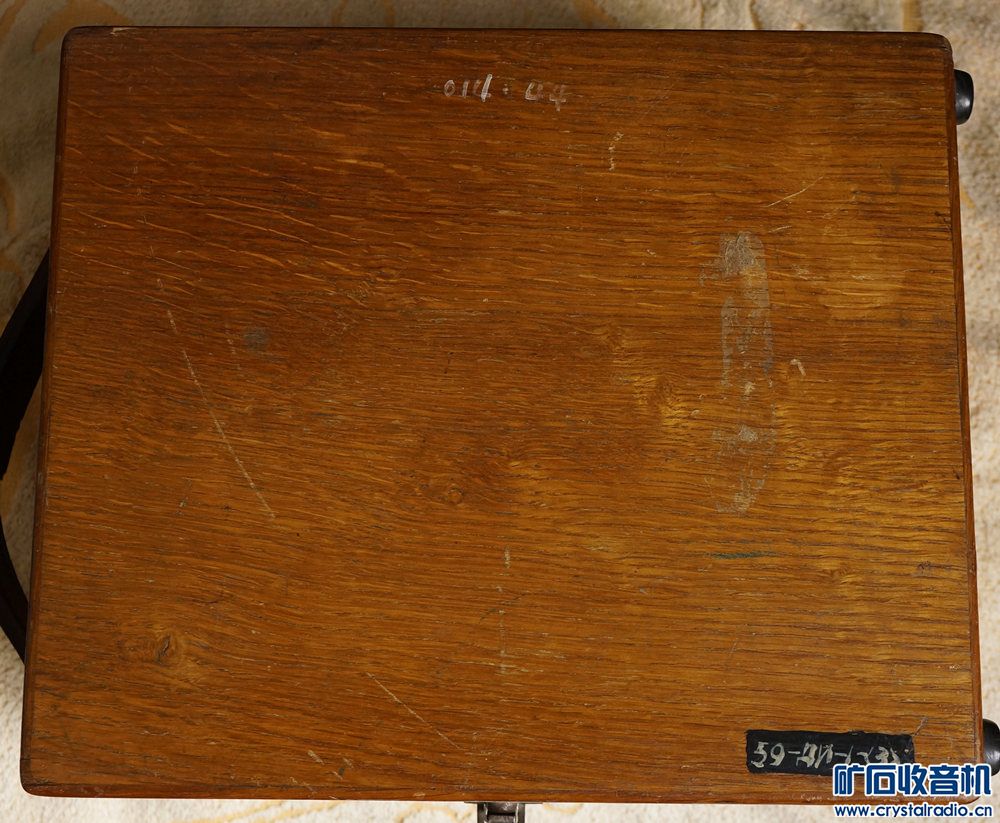

 楼主| 发表于 2015-3-18 10:51:37 | 显示全部楼层
表壳上的标记或许就是出厂年份?请看右下角
发表于 2015-3-18 17:00:57 | 显示全部楼层
有年头。动圈交长。是外磁表吧?值的收藏,等下文。
