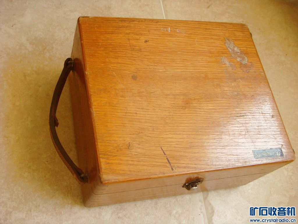

精致的木盒表

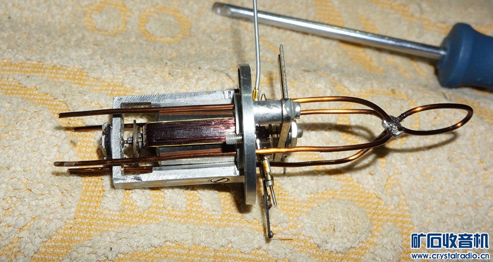

这块表到手时,表头后游丝没有了。拆开测量了一下表头线圈示通的,阻值也正常20欧。给表头换上新游丝。
 楼主| 发表于 2015-3-17 21:21:32 | 显示全部楼层

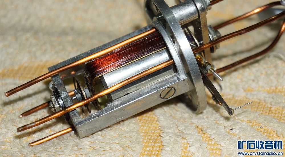

装好试机,发现表头总是有卡顿现象,不论怎么调整都无法正常。索性取出表芯认真检查。原来的取表岔一时找不到了。临时用1.38的漆包线做了一个,将表芯取出。
 楼主| 发表于 2015-3-17 21:22:40 | 显示全部楼层
仔细检查发现芯铁固定螺丝松动,重新拧好。

发表于 2015-3-17 23:22:49 | 显示全部楼层
不会失磁么,没看到短路软铁。
