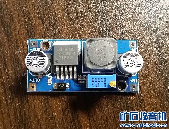

关于制作:
这个东西所用的元件都是比较好找的,且用的都是有脚的IC 方便安装.元件的选择也没有特别的要求,唯一有点难的就是两个稳压二极管要求7.5V的值,不一定好找.其实稳压值在7-7.5都可以.
由于电路要求较多的电压,所以采用开关电源变换取得.市场上买不到,这个电源必须自己做才能符合要求.为了简单,用市场上买得到的电源模块来改.
X宝上买的模块和33uH电感如图:
将模块上的电感拆除
找与买来的33uH电感差不多的线,双线并绕31圈 如图:
线圈焊接时要注意同名端,完成后的图。
这里要说明一下,再+-15V的输出端要分别加上1000uF的电容,这个在线路图上没有标出。

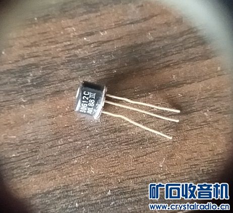

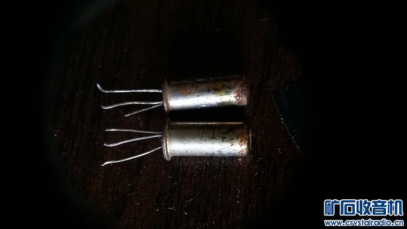

继续,一些测试结果。
老机机上拆的两只3AX31 。
其中一只耐压不够,用在1.5V机上还勉强可以用用。

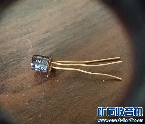

一只老3DK2 :
一只老3DG12:
一只K30场效应管:
场效应管测试注意要加上Rb 电阻,这里用的是10K。

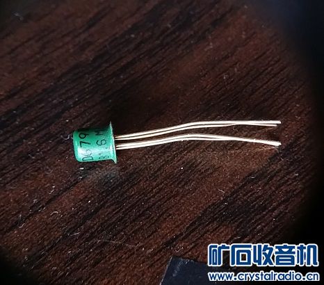

一只全新的老3DG79:
特性测出很奇怪。
发表于 2015-3-19 15:29:55 | 显示全部楼层
不老神鸡 发表于 2015-3-19 13:06
继续,一些测试结果。
老机机上拆的两只3AX31 。
这难道就是传说中的3DG79的正向AGC特性?

 楼主| 发表于 2015-3-20 19:22:38 | 显示全部楼层
我又找了些3DG79 测试的结果都是一样的.
如图:
又找了个3DG56:
