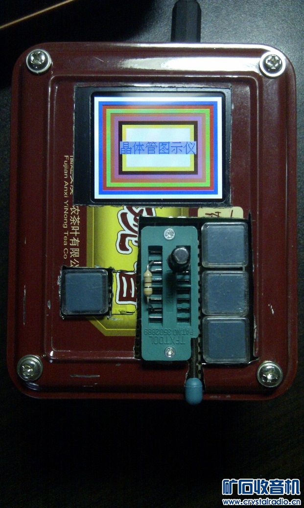

这个图示仪在我上次参赛的扫频仪之前就已经大致做出来了,因为看到能显示特性曲线后兴趣就转移去搞扫频仪了.所以一直是个不完善的东西.后来在与大家交流扫频仪制作的过程中一些朋友对该图示仪很感兴趣,我就想继续把这个东西完善了一下准备放上来与大家共享,但是去年由于事情太多有大半年根本没时间来搞,所以这个事就停下来了.一直到过年期间有时间重新开始,才有了这个初步完整的东西.
这个图示仪跟前面的扫频仪与标题一样都是小字辈的工具,不要把它与高大上的成品相比,只有基本测试显示小功率晶体管的特性功能,希望大家把它当成个玩具来玩.呵呵.
整机的图 :
呵呵,茶叶罐好东西啊.
整机的数字部分还是用STC(12C5A60S2)+LCD 的构架,键盘的结构和液晶显示模块与扫频仪一样.不过这里用的LCD是5V供电的.单片机用的是大DIP40 的,比扫频仪的贴片STC更好焊接,还可以用插座.

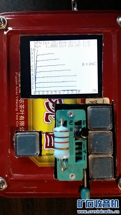

一些测试图:
