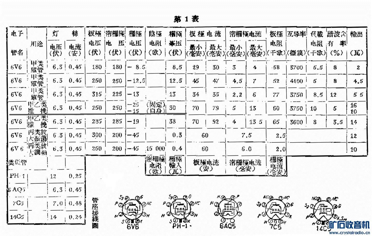

发表于 2015-3-22 21:36:29 | 显示全部楼层
ZHANGDESHI 发表于 2015-3-12 12:15
虽然玩了几十年,还真没有仪器,就是听。年轻时候插队,给人家修理扩音器,无非就是用万用表做些基础测量。 ...
你的这几个电路都是自给栅压而乙类的电流是随着声音的增大而增大,你的这个栅压其不在不断的随着声音在变化。
 楼主| 发表于 2015-3-22 22:00:49 | 显示全部楼层
183421393 发表于 2015-3-22 21:36
你的这几个电路都是自给栅压而乙类的电流是随着声音的增大而增大,你的这个栅压其不在不断的随着声音在变 ...
感谢提示和存疑,十分欢迎讨论。
这几个电路是甲乙A类。屏流变化没有乙类大。在早期电路设计中,一些甲乙A类的放大器,并不采用丙电。采用丙电的一般是甲乙2类和纯乙类。这些设计是参考电路手册来的,我自己已经实践过。
当推挽管采用6P1或6P6,阴极电压在15V—18V左右(不同管子配对),双屏流静态在50MA左右。当音量最大时,屏流变化不大于20MA,屛耗依然没有上到满荷。这是由于阴极电阻对屏流的上升有限制性。所以,这类推挽,比用丙电的甲乙类输出小。但效率不错,6P1在这种情况下推挽,有效功率8w。
当然,可以缩小阴极电阻,使用6P1推挽,采用150欧姆,静态屏流达80MA-90ma。阴极电压12.6V。这是在纯甲类状态。
我想,您的意思是工作点取的高,有栅流,由于不采用丙电,栅压不稳而给前级倒相电路带来变动性负载,从而带来失真。不知是否?

发表于 2015-3-23 08:59:17 | 显示全部楼层
ZHANGDESHI 发表于 2015-3-22 22:00
感谢提示和存疑,十分欢迎讨论。
是不是可以将栅压固定会更好,例如:用一PNP的硅管,基极接一个稳压管接地,将阴极电压稳定在一固定值。
发表于 2015-3-23 09:09:10 | 显示全部楼层
有时间我也学习楼主的电路,作一个听一听。
 楼主| 发表于 2015-3-23 09:30:53 | 显示全部楼层
肯定会好,且电路简单方便。谢谢。
