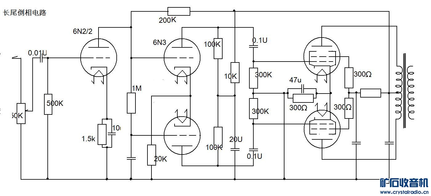

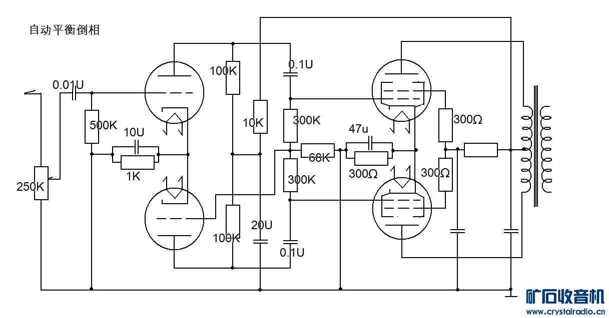

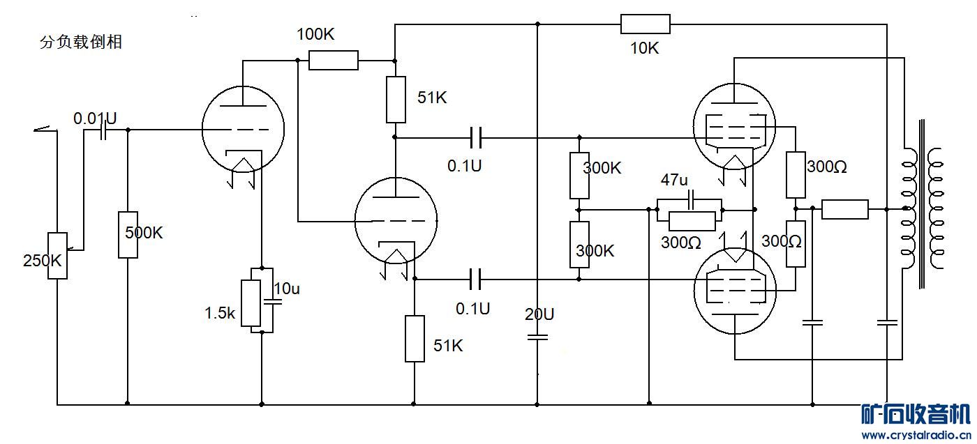

发表于 2015-3-11 22:44:45 | 显示全部楼层 |阅读模式
不同的倒相电路的用于6V6推挽主观听音感觉。
1.屏阴分割:
低频力度差,中音透亮,高音有衰减。
2.分压输入倒相:
双三管,A管放大,B做倒相管,从A管输出分压输入。低音力度好,用6N8或6N7均可。6N7低音尤胜于6N8。高音有弱衰减。
3.长尾倒相:音色均衡。无突出点。
4.自平衡倒相:电路无须调整,低音力度有点单薄。

发表于 2015-3-12 07:16:14 | 显示全部楼层
电路图呢贴出来看看

 楼主| 发表于 2015-3-12 12:15:21 | 显示全部楼层
虽然玩了几十年,还真没有仪器,就是听。年轻时候插队,给人家修理扩音器,无非就是用万用表做些基础测量。后来回北京当工人,这些东西只是业余玩玩。77年恢复高考,上大学学的不是这类专业,所以从来没有使用过仪器。见谅了!
有朋友要见图。发几张图过来。

发表于 2015-3-16 21:44:39 | 显示全部楼层
电子管之间差别、电子管的工作点等等都不关注,武断地认为与倒相形式有关?最后还以讹传讹,有部分网友还轻易的相信了……
 楼主| 发表于 2015-3-16 21:49:11 | 显示全部楼层
老驾新编 发表于 2015-3-12 11:05
主观的东西就别拿出来了吧!想说明问题,客观数据有用。
看了仁兄不少大作,真的很欣赏。但是手头没仪器,从来没用过。从玩这些东西开始,就一块万用表。和大家比起来,真是不如。原来总是想,玩完这回就不再做东西了。结果东西还是做,却没有什么仪器。
