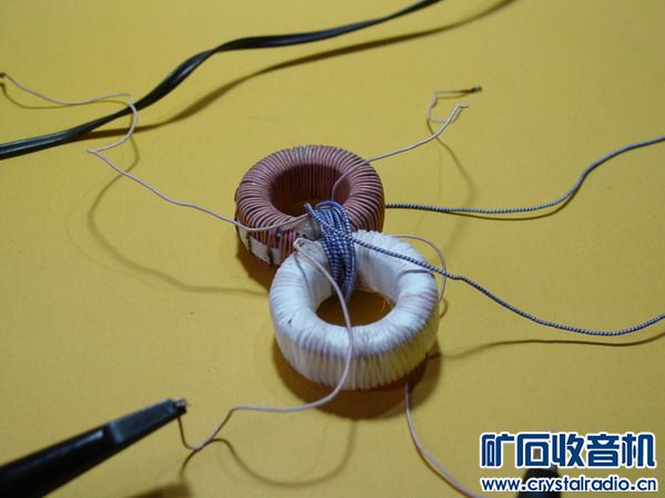

一种倍压矿机试验成功

 楼主| 发表于 2015-4-15 17:08:23 | 显示全部楼层
smdx201 发表于 2015-4-15 17:01
楼主能把磁环绕线圈数,多大的磁环,多粗的线,如何绕都详细给说下呗,再给个详细的图。我们也跟着做看看好 ...
磁环是nx100镍锌磁环,外径33mm,大小都可以,用0.04x60股线绕60T,两个环靠一起,在靠一起处绕8T。
 楼主| 发表于 2015-4-15 18:23:37 | 显示全部楼层
smdx201 发表于 2015-4-15 17:56
2820用2NP9或1N60可以不?楼主做了能收几个台啊?还有可变电容是先调一边,再调另一边,还是一 ...
可以代替,收台时双手操作较好。收几个台要看天地线和当地接收环境。
