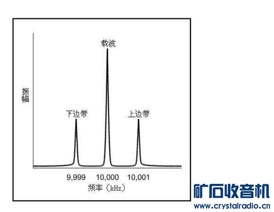

H版有什么好见解吗?双边带检波矿机能实现吗?双边带检波百X的有两个方法,乘法检波或同步检波。同步检波还没细看。

这个只是我个人理解说的词,不知有没有这个术语。我意思是想调幅信号日常包络检波是把调幅信号的上半部份解调,下半部份没有用上。如两个LC回路,一个负担上半部检波,一个负担下半部检波在输出叠加要同相。这样就能输出两倍信号。对弱场强接收地而言能驱动耳机实现最弱场强下无天地线小天线接收很有意义。也不会拉低LC回路的Q值。二极管倍压检波可以,3DQ不知怎样接。在这个功能上晶体管机有乘法检波和同部检波可以实现。矿机好象难,我还在看有关文章。也在看梁老师五期大赛的带BFO的矿石机文章。我还不理解很混淆。

调幅信号里有载波份量,上下边带包含了两组音频完整信号流。这两组音频信号是同时互为反相相等幅度传输出来,所以普通包络检波简单叠加好象不能实现上下边带出来叠加的有用信号。

上下包络根本就不是上下边带,包络不是边带(边带是频率的概念),不能混搅这两个概念。

上下包络是高频信号的正半周和负半周。但是上下边带不是指高频信号的正半周和负半周,也就不是调幅后高频信号的上下包络。
边带的这个“带”字是频带的意思,边带的大体含义是“处在边缘的频带的意思”(这是大概的意思,并不精确)。
高频信号被调幅后,信号的频谱发生了变化,举例:如果1000KHz的高频信号被2000Hz的音频信号调幅后,得到的已调幅的高频信号频带宽度(即这个已调幅的高频信号所占用的频率范围)应该是4000Hz,也就是以高频信号1000KHz为中心的正负2000Hz的频率范围,就是从998KHz到1002KHz的频率范围。这一高频信号的频谱是以1000KHz为中心的,低于中心频率1000KHz有2000Hz
的频带宽度,高于中心频率1000KHz的也有2000Hz的频带宽度,低于中心频率的是下边带,高于中心频率的是上边带。
我不是学无线电专业的,上面是我的理解,也可能不对,但是上下边带肯定不会是上下包络。
在调幅信号中的上下边带中都含有完整的调制信息,因此可以只传送某一个边带信号完成通信,这样既可以减小发射机的功率又可以节约频率资源,但技术复杂,这就是单边带通信,同步检波可以完成对单边带信号的检波而普通的二极管检波只能完成包络信号的检波,不能对单边带信号检波。

我是这样理解李版的意思,就单纯的检波来说,上下边带检波应该称为上下包络检波。与单边带通信风马牛不相及。与全波整流也有很大的区别,全波整流是上下半周的合成,在时间上相差180度( 半个周期),而上下包络检波因载波幅度的原因几乎是同时的,基本上是同相的,因而双线圈倒相后检波的包络是同频同相的,波型完美叠加,输出功率增加一倍,这在我制作的双场管矿机上基本上得到了验证。
