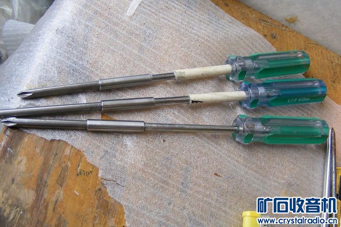

淘宝多的是,8块钱一把,我买了2把,发个图给你,去找吧
发表于 2015-3-8 22:58:35 | 显示全部楼层
挺有意思的 这样粘住会不会时间长了会出现晃动啊
 楼主| 发表于 2015-3-8 23:12:05 | 显示全部楼层
环氧树脂的,不会吧。

发表于 2015-3-9 17:37:29 | 显示全部楼层
威海 发表于 2015-3-8 23:12
环氧树脂的,不会吧。
不好说啊 这个接触的地方受力挺大的

还是觉得焊上去结实!
发表于 2015-4-18 12:32:59 | 显示全部楼层
应该叫加长螺丝刀
发表于 2015-4-18 19:52:56 | 显示全部楼层
挺有创意的,用锡焊要比用胶粘结效果好一些。

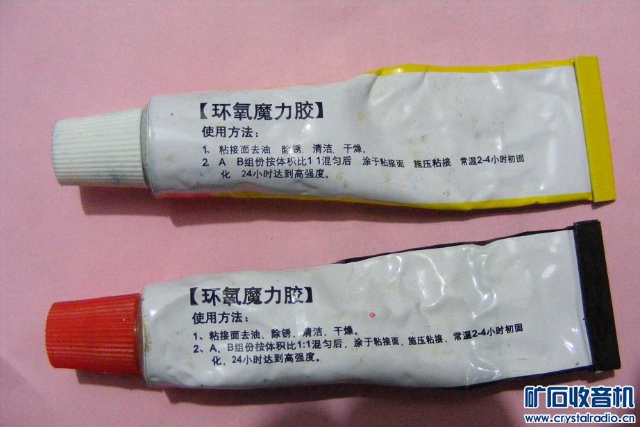

发表于 2015-4-18 22:11:55 | 显示全部楼层
求环氧胶牌子及入手方法谢谢
 楼主| 发表于 2015-4-18 22:38:33 | 显示全部楼层
ynpunk 发表于 2015-4-18 22:11
求环氧胶牌子及入手方法谢谢
就是AB胶(俗称双管胶),固化时间要几个小时的,(快速固化的不好操作,如哥俩好)。电子市场卖胶、粘接剂的地方有。
