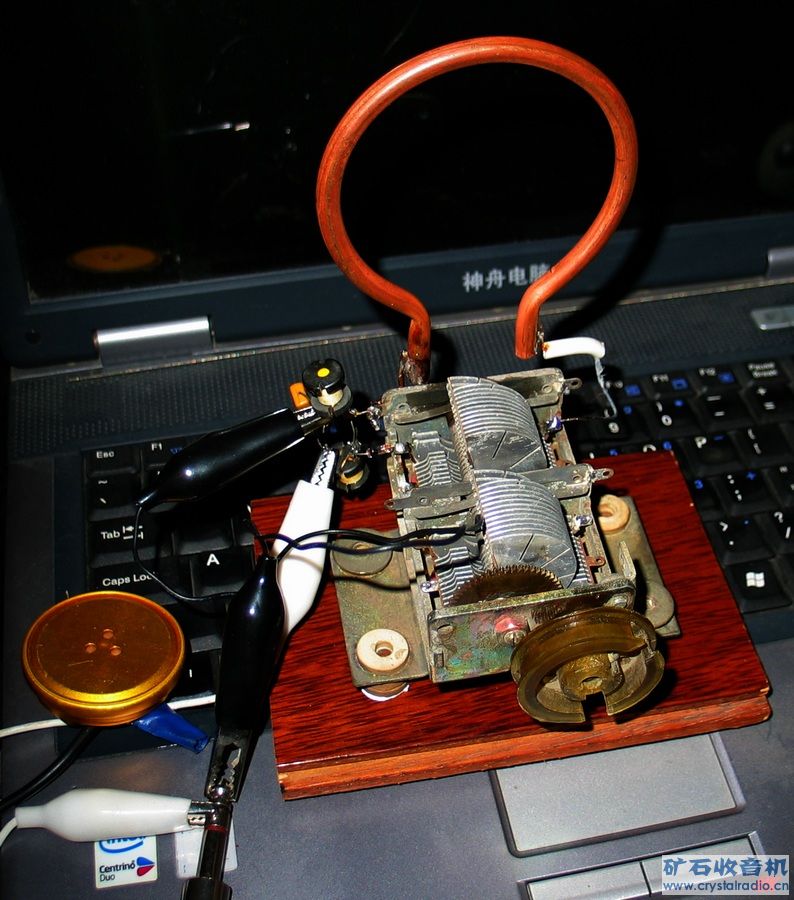

照虎画猫 ,也成功了!
声音小,音质不好,台很密,能分清。
拆了一个老调频头的二极管,不知什么型号;从两个原来110V显示器电源板上拆了两个33uH的电感;铜管线圈;四联;SHH-1电话听筒。
明天再细调!

发表于 2010-7-14 17:17:53 | 显示全部楼层
回复 188# L.D.XIONG 的帖子
谢鼓励!
手里有ISS86,却忘了,今天装上,声音大了些,就像您说的那样,混台了。
如果耳机的阻抗匹配再细磨,声音还能响,矿机玩FM调频,这已经不错了,多谢梁兄!
哪天去中央电视塔底下试一下,估计会很好的!我现在距离中央电视塔3公里。

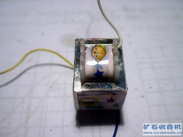

匹配变压器很容易的,找一个开关电源中的铁氧体芯,绕一个100k的,手头并无多少付耳机就不必抽那么多头,在它的阻抗附近抽二三个便可,不必考虑太多和听人家说太多反而顾忌,一切都是自巳玩为主,坡莫也行,若嫌匝数多可把两付合厚,线架也两个合起来,您肴这个阻抗达1兆的
发表于 2010-7-28 10:43:56 | 显示全部楼层
回复 198# L.D.XIONG 的帖子
是的,玩矿机一般都钟情于手头最灵敏的耳机,只虚要相对的阻抗匹配就行了。除非在实验线路和试听耳机时,用宽变比的变压器转换方便。
