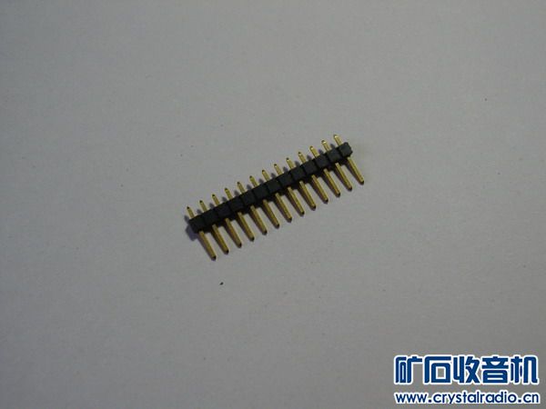

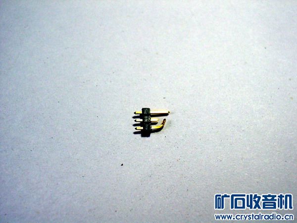

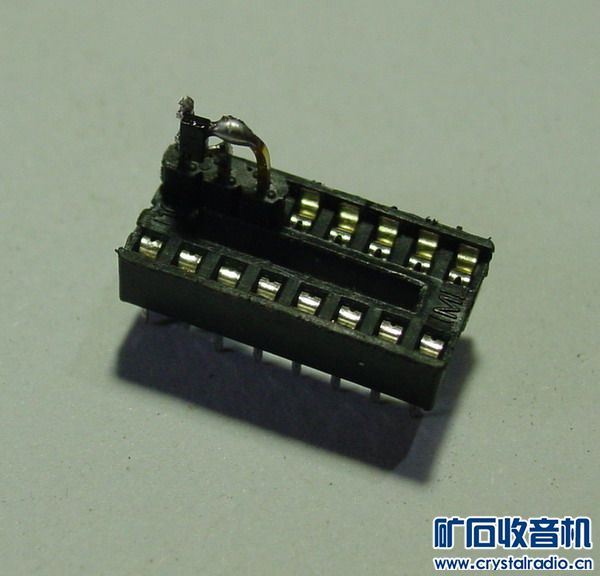

一种简易的3DQ焊法,请看图: DSC00378.JPG

发表于 2015-3-5 11:24:42 | 显示全部楼层
铜针太短,焊接导线时间长点,3DQ会开焊的。
发表于 2015-3-5 11:25:10 | 显示全部楼层
焊上后可用IC插座了。
发表于 2015-3-5 11:55:01 | 显示全部楼层
这种插针我还真有,找找看,间距应该是标准的2.54。

L.D.XIONG 发表于 2015-3-5 14:24
哈哈,真是2.54。
