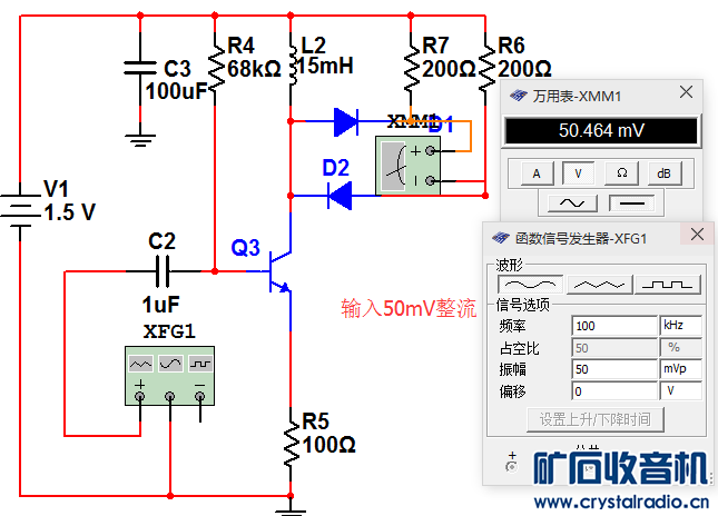

      以前一直用运放做ESR表,最近重新捡起模拟电路分立件电路,就画了这个三极管的ESR电路。画的时候想的是尽可能少的原件,测试电压控制在200mV以内。供电电压最好用1节7号AAA或者5号AA电池,这样可以做的体积非常小。
电路图:
电路工作原理:
        Q1和Q2构成100KHZ正弦波发生器,其中Q2和T1驱动测试负载。Q3和外围电路构成交流毫伏电压测量电路,T1输出的测量信号幅度为150mV左右加到被测电容Cx和R3上,通过测量C3的电压,来匹配万用表电阻表盘值测得ESR值。
原件参数:
       仿真的时候,所有电阻、电容、电感都是用的常用值。Q1和Q2用9014,放大倍数40-100即可。Q3用9014D,放大倍数1000左右的最好。
       L1是振荡电感,可以用成品电感,自己绕的话,可以用0.2-0.5mm漆包线在节能灯磁环绕10-15圈,为保证震荡频率,建议绕之后测量下电感量。或者起震后测振荡频率,并调节C1的容量,使震荡频率在100KHZ。
       T1是变压器,初级用0.3-0.5漆包线绕20圈,次级用0.5漆包线绕6圈。节能的磁环一般是铁氧体磁环,节能灯磁环一般是T6*4*3或者T10*6*4铁氧体磁环。
       L2电感可以用成品电感,自绕用节能灯磁环(通常是T10*6*5)0.2-0.3mm的漆包线绕80圈左右即可。
       D1和D2用2AP9或者1n60点接触(玻璃封装的一般是)的二极管。
       R2和R4依据实际情况定,调整R2的值在10K-200K之间,使输出的波形不失真,其实如果不考虑失真度,该电阻可以直接用导线取代,电路依旧可以震荡,只是波形失真比较厉害。
       Rx是仿真的时候模拟变压器感抗的,实际电路应该可以去掉不用。
       C1是震荡电容,用10n的涤纶电容或者瓷片电容均可。
       C2是耦合电容,0.1uF到1uF的涤纶电容或者CBB电容都可以。
       W1是指针表调零电阻,选用1K的万用表调零电阻即可,或者1K的线性可调电阻即可。
调试方法
       振荡电路:R1起到部分稳幅的作用,如果要求不高,可以去掉直接短路。R2是调整波形失真用的,要求不高,也可以去掉(R1和R2只能去一个)。(需要实际测试,仿真的时候去掉是可以起震的)。震荡频率由L1和C1决定。
       整流电路:电路设计的时候,CX电容短路后R3上的电压大概是150mV,落在表头上的电压大概是300-500mV左右。如果电压太高,降低R6和R7的阻值,或者增加R5的阻值。
       测量电路:因为用了变压器隔离,测量的时候不需要隔离电容,但是CX两端仍需加保护二极管如1N4007。R3为中值电阻,需要和万用表欧姆档X1的中值匹配,500型是10欧姆,MF47是16.5欧姆。请自行修正该值。
       测量时使用50uA或者250mV档位,短路cx位置,调整w1,使表针满度。即可开始测量。
这个表头放大器没有线性化补偿,与原来的欧姆档恐怕重合不了。
 楼主| 发表于 2015-3-4 18:08:39 |
是线性的。Q3的β足够高的时候,放大倍数由[R7//(R6+表头内阻)]/R5确定。负反馈电路规避了二极管的线性区。不过对于5mV以下的信号,线性较差。
发表于 2015-3-4 21:01:45 |
hotdll 发表于 2015-3-4 18:08
是线性的。Q3的β足够高的时候,放大倍数由[R7//(R6+表头内阻)]/R5确定。负反馈电路规避了二极管的线性区 ...
           有几点疑问请教一下:
          这个电路实践验证过了是吗,1000倍的管子你手里有吗,放大器放大倍数计算方法有出处吗,二极管的非线性区如何避开的。接近200mV输入时三级管不会截止吗
 楼主| 发表于 2015-3-4 22:39:48 |
北极兵 发表于 2015-3-4 21:01
有几点疑问请教一下:
          这个电路实践验证过了是吗,1000倍的管子你手里有吗,放大 ...
回答您的问题:
1、验证过了吗?
答:还未验证,所以发到这个区了,标题就是待验证,和大家交流的。不过两个电路分开的,以前做过。
2、1000的管子手里有吗?
答:手里没有,所以仿真的时候用的是400倍的管子,400倍的管子很常见,手里很多。1000倍的9014D,貌似也不难买。您的电路用的不也是1000倍的,相信您能买到,我应该也可以的。
3、二极管如果规避线性区?
答:二极管参与了反馈电路,反馈电路抵消了二极管的非线性区。
4、输入200mV会截止吗?
答:如果检波是1:1输出的话,不会。
附件:
3和4问的仿真图,参数设置为电压表显示和输入信号1:1,实际放大倍数为1.42-1.6倍之间。
50mV信号输入,仿真结果
100mV信号输入,仿真结果
150mV信号输入,仿真结果
200mV信号输入,仿真结果
