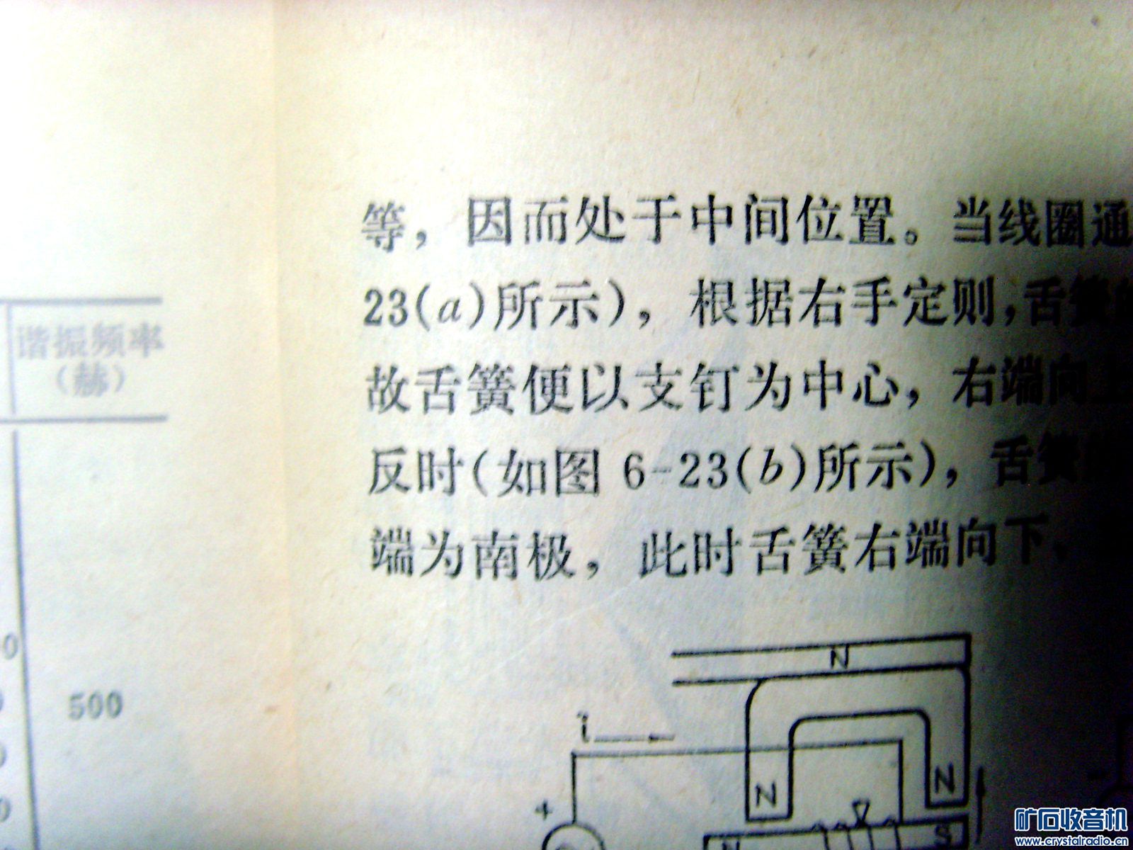

舌簧喇叭不是靠磁场强度来决定灵敏度的,是有一永磁体的固定磁场,加一变化的附加磁场,当没有电流通过时,舌簧受永磁体的吸力在中央静止,当线圈中有电流通过产生叠加磁场舌簧不在处于平衡位置,且随着音频电流发生震动---发出声音。其灵敏度是由综合参数决定的。
这里主要考虑的是阻抗皮配。有线广播用的舌簧喇叭的,线圈用0.08毫米(44号)漆包线绕4200-4500圈.其直流电阻1000欧.谐振频率400KHz,交流阻抗,8600Hz,1000Hz时,交流阻抗10000Kz,频响范围250-3500Hz额定功率0.05-0.2W。
舌簧喇叭的音圈有多种规格,常见直流电阻有1KΩ,250Ω、80Ω等
用在矿石机的一种是上海利闻厂为矿石机试制的20公分舌簧喇叭,一种是南京有线电厂所制的ДЭM型12.5公分舌簧喇叭,
矿石收音机检波以后的输出阻抗,大概就在2000欧左右,所以喇叭的阻抗最好也在2000欧左右。
把舌簧喇叭的线圈拆掉一部分,它的阻抗就降下来了;不过,普通的舌簧喇叭,纸盘太硬,灵敏度太低了,即使它的阻抗降到2000欧左右,音量还是不理想;最好找一个阻抗为220欧(或者更高一点)的高灵敏度舌簧喇叭,声音就要大得多了。
这就是说不是像高阻振膜式耳机线用的越细匝数越多越好。线用的越细匝数越多其阻抗越大,阻抗10000Hz本来就已经很大了。前面关于改线圈已经有成功先例。
 楼主| 发表于 2015-3-6 21:51:02 | 显示全部楼层
有必要说明舌簧喇叭的发音机制,从中可以看出磁力不是越大越好,要有个合适的取值区间。
是有一永磁体的固定磁场,加一变化的附加磁场,当没有电流通过时,舌簧受永磁体的吸力在中央静止,当线圈中有电流通过产生叠加磁场舌簧不在处于平衡位置,且随着音频电流发生震动,进而通过传动杆推动纸盆震动发出声音。
在30-40年代生产的各种伪满标准收音机中所使用的舌簧喇叭多采用马蹄形永久磁铁,因为那个时代粉磁材料比较难以加工,而硬磁性铁质材料的加工与充磁则相对容易。
随着技术的发展,粉磁性材料的加工逐渐变得容易起来,在后来出现的应用在矿石机、有线广播系统中的舌簧喇叭则多数采用圆柱形粉磁永久磁铁。
从下图可见磁力过强会使簧片行程变短,甚至吸死。
有线广播用的舌簧喇叭的,线圈用0.08毫米(44号)漆包线绕4200-4500圈.其直流电阻1K.谐振频率400KHz,交流阻抗,8600Hz,1000Hz时,交流阻抗10000Hz.频响范围250-3500Hz额定功率0.05-0.2W。
发表于 2015-3-6 23:55:26 来自手机 | 显示全部楼层
没有电流时,舌簧不是靠磁力来保持中间,而是靠纸盆的弹性处于中间。
舌簧在磁极中间是一个脆弱的平衡,轻易就打破了。。
 楼主| 发表于 2015-3-7 01:53:22 | 显示全部楼层
舌簧在磁极中间是一个脆弱的平衡,轻 ...
不是纸盆的弹性你不信试试去掉纸盆只剩传动杆看看簧片是否在中间。原理是磁铁的SN两极磁力是相等的,对中点铁磁性物体(Fe,Go,Ni)来说两边受力是一样的,既保持平衡状态。(物理常识,不然你做个物体的受力图看看是不是平衡力)。喇叭的纸盆是第三者平时是处于自由状态,推杆加力产生运动其平衡靠边缘的弹性。
发表于 2015-3-7 06:34:25 | 显示全部楼层
于海旺 发表于 2015-3-6 21:28
舌簧喇叭不是靠磁场强度来决定灵敏度的,是有一永磁体的固定磁场,加一变化的附加磁场,当没有电流通过 ...
分析的有理,但我换了强磁铁后,声音有变化,在多种强磁铁中,能换到声音相对 加大最多的,磁铁组合,
这个和您说的对不上啊!
 楼主| 发表于 2015-3-7 08:51:57 | 显示全部楼层
这个和您 ...
增加磁铁的磁性也就是增加磁场强度是会起到一定的作用,特别对于使用以及存放时间较长,已经部分失磁的作用更大。
也有些是限于当时的材料条件,磁场强度不足,新材料的应用可以改善磁力,也有一定的作用。
这里是说换磁铁要有个限度,因为现在磁铁材料多种,磁力也不同,不能过度比如用“磁王”这种材料,就是稀土材料也不同。
文中涉及的主要是线圈。看来磁铁与线圈的有机结合效果更好,需要根据喇叭及自身的条件的具体改善,可以多头并进。
