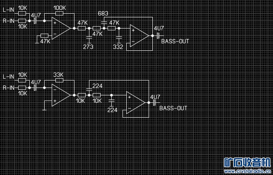

发表于 2015-3-10 09:24:44 | 显示全部楼层
可以把2.1低通部分电路图画出来?自己装了几个不成功
发表于 2015-3-10 09:27:21 | 显示全部楼层

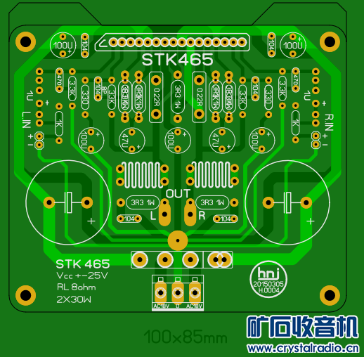

发表于 2015-3-10 09:29:33 | 显示全部楼层

 楼主| 发表于 2015-3-10 10:18:22 | 显示全部楼层
这两种电路我都用过,第二个简单一些,效果也不错。

发表于 2015-3-10 15:21:56 | 显示全部楼层
下面那个图第一个运放正负相正确?

 楼主| 发表于 2015-3-10 23:09:33 | 显示全部楼层
晴空小雨 发表于 2015-3-10 15:21
下面那个图第一个运放正负相正确?
没错,我现在有源音箱里用的就是那个电路,是现代音箱的电路,
发表于 2015-3-11 00:31:25 | 显示全部楼层
觉得上下2个电路差不多,但是和2个图比较第一个运放输入正负相不同,你画的1521+2030的低通电路也和电路图有点不同
 楼主| 发表于 2015-3-11 08:02:32 | 显示全部楼层
RE: 也发个2.1的功放电路,TDA1521+TDA2030A
晴空小雨 发表于 2015-3-11 00:31
觉得上下2个电路差不多,但是和2个图比较第一个运放输入正负相不同,你画的1521+2030的低通电路也和电路图 ...
一个是同相放大,一个是反相放大。
