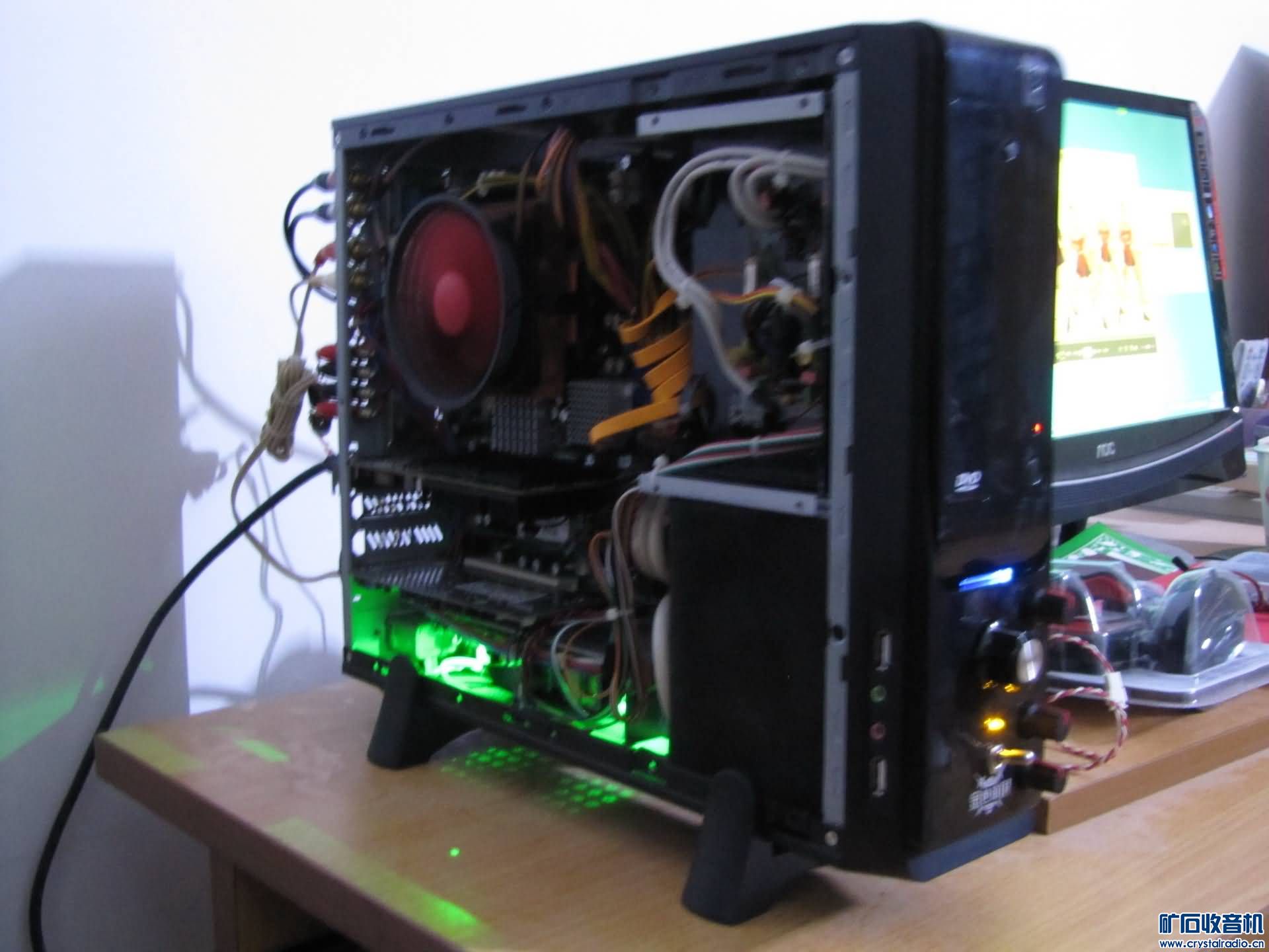

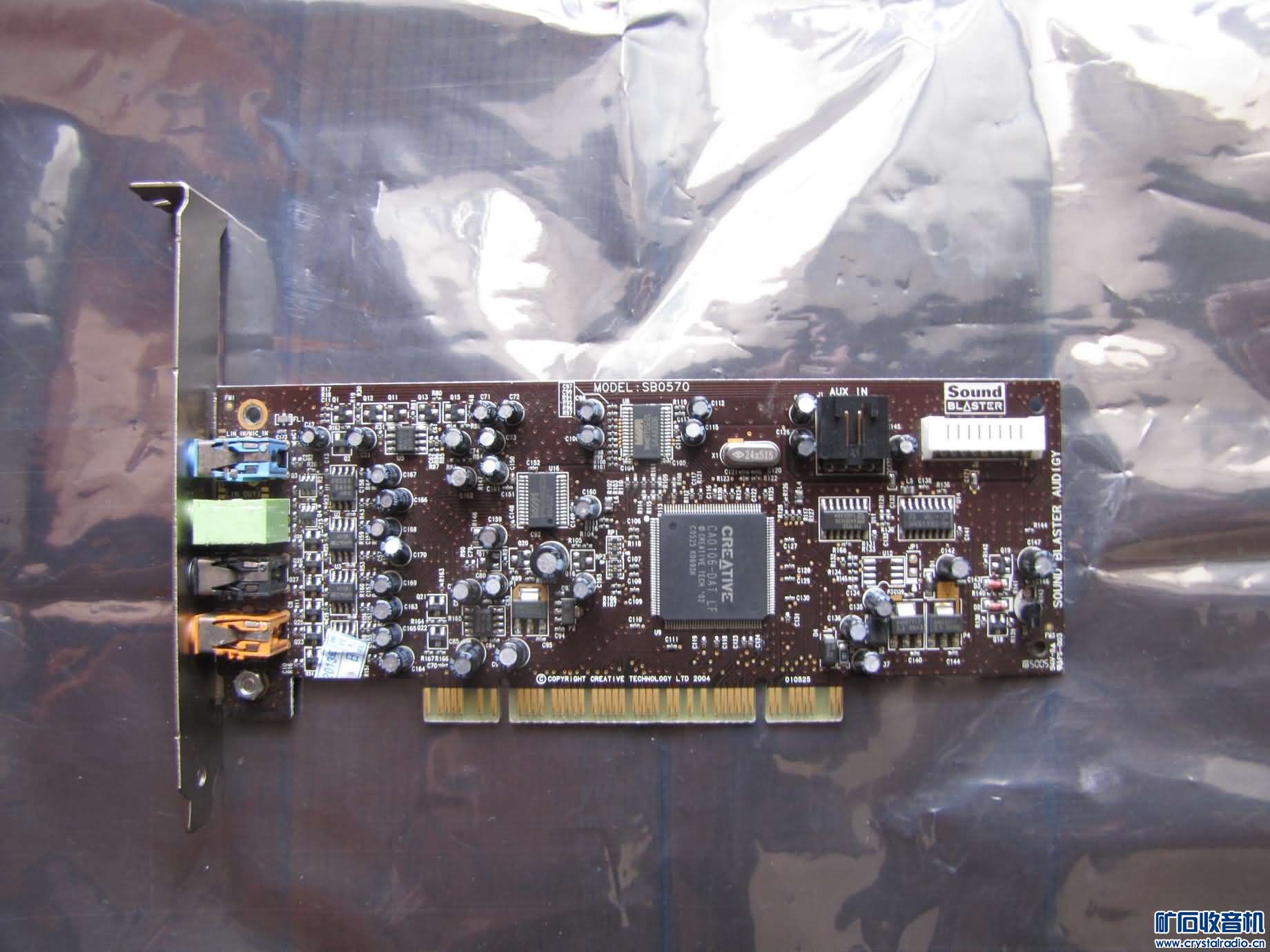

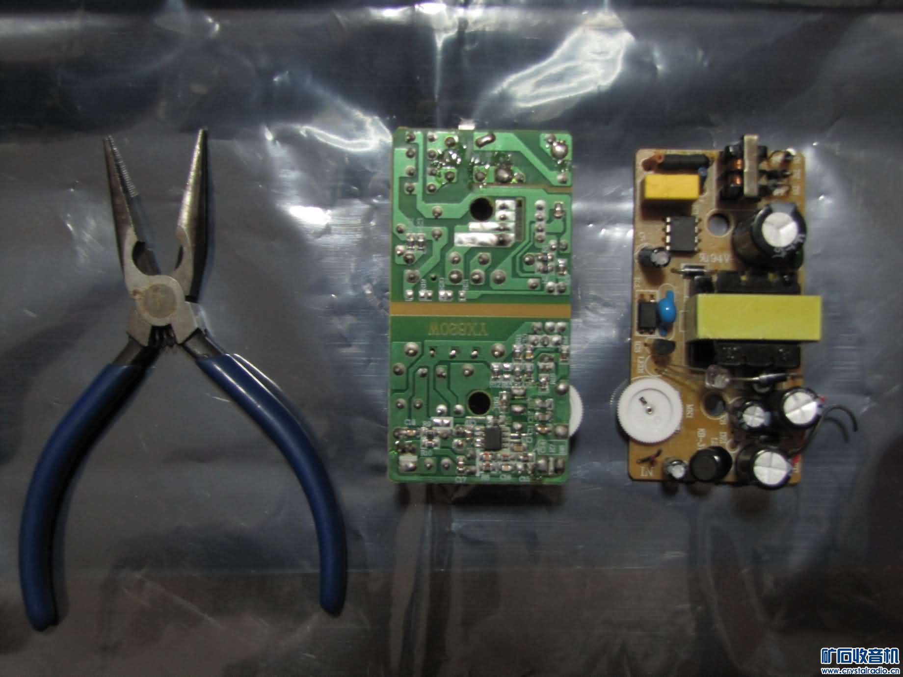

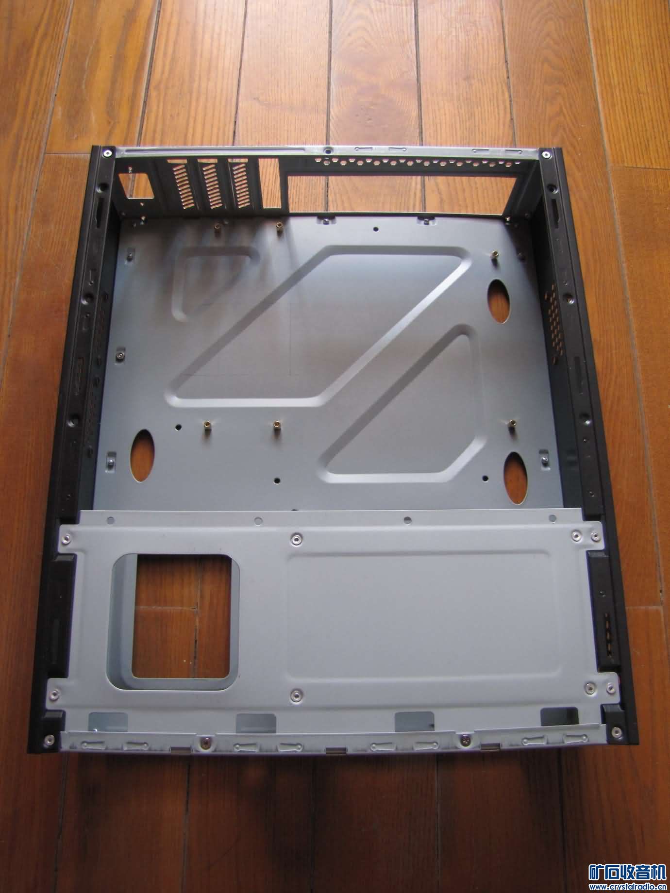

大赛举办过多次了也没参赛过,自己都觉得自己太懒了,这次就将就拿个作品出来——一切以参与为主
前半部分简略概述,在以前发过http://www.crystalradio.cn/thread-416811-1-1.html
先上部分图
001.jpg 002.jpg 003.jpg 004.jpg 005.jpg 006.jpg 007.jpg 008.jpg 009.jpg 010.jpg 011.jpg 012.jpg 013.jpg 014.jpg 015.jpg
“一个字概述”——花钱最少是原则
内部后期做了微调,还是“少花钱就好”

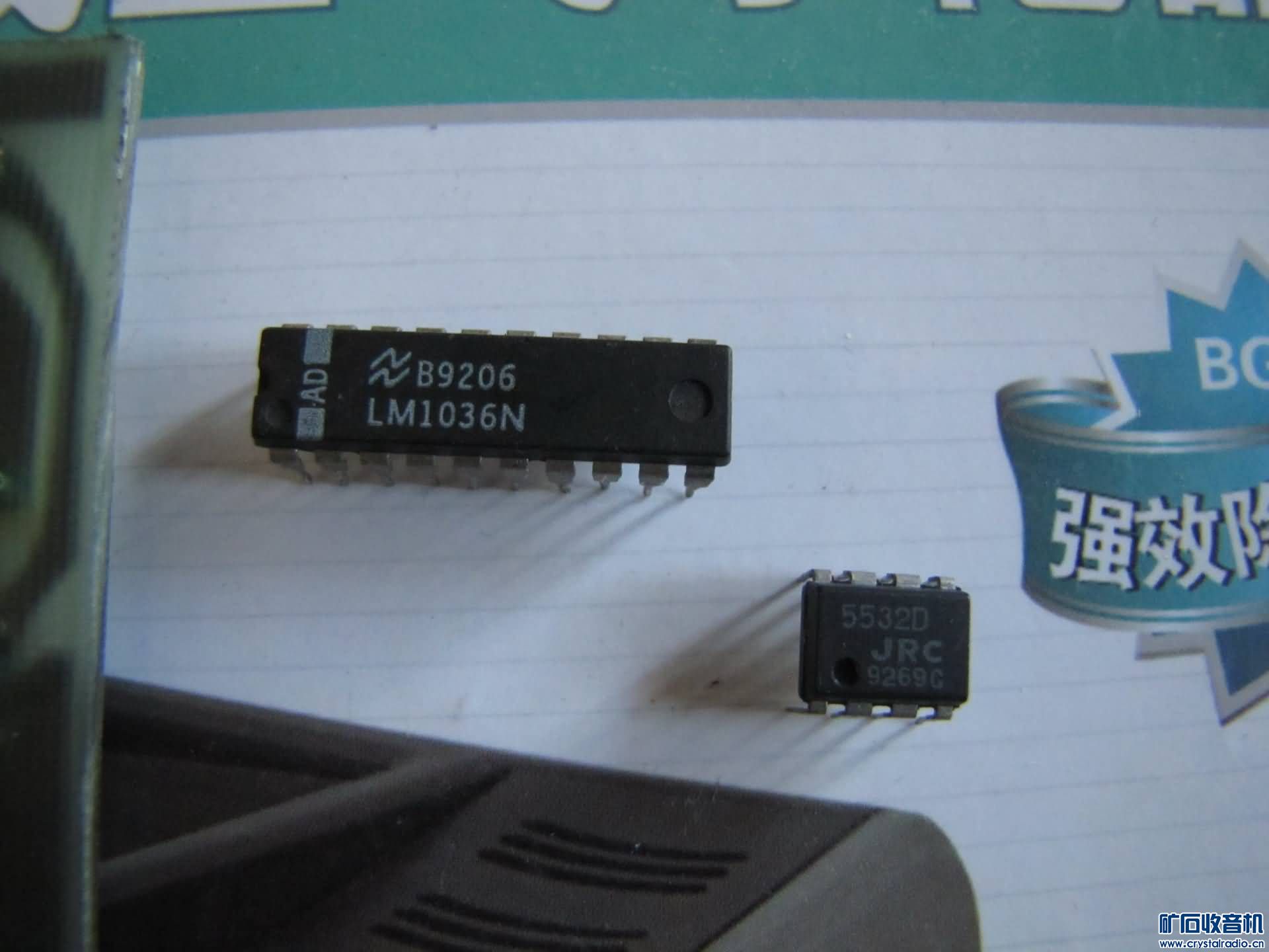

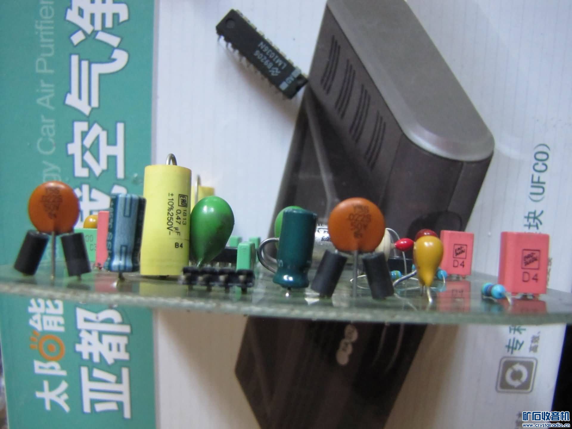

音调电路参照下面电路:
高品质音调电路的制作.part1.rar (350 KB, 下载次数: 307) 高品质音调电路的制作.part2.rar (350 KB, 下载次数: 292) 高品质音调电路的制作.part3.rar (48.61 KB, 下载次数: 298)

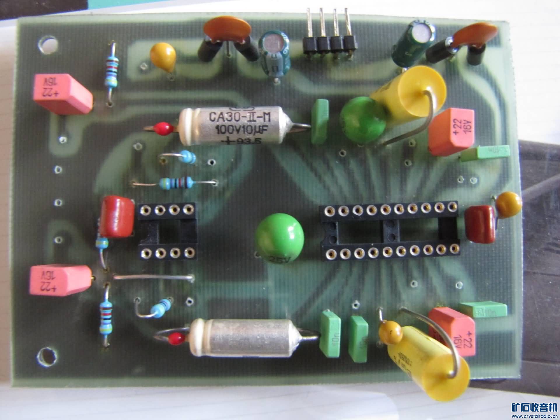

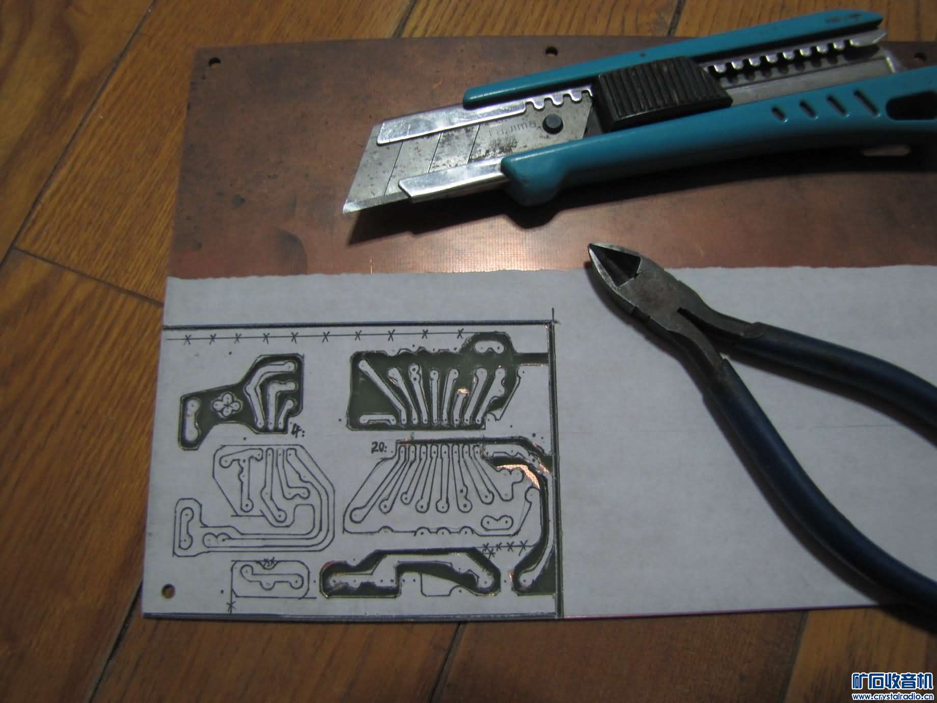

印制板“手雕”/价格不菲;
016.jpg 017.jpg 018.jpg IMG_4031_调整大小.JPG IMG_4034_调整大小.JPG IMG_4032_调整大小.JPG IMG_4035_调整大小.JPG IMG_4033_调整大小.JPG

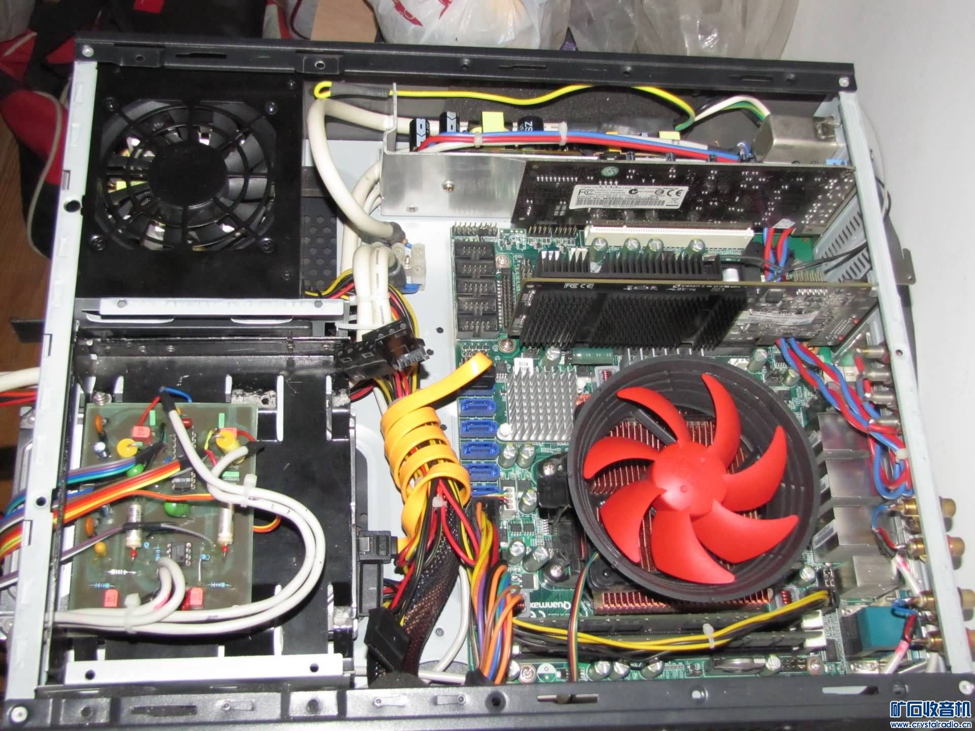

内部连线

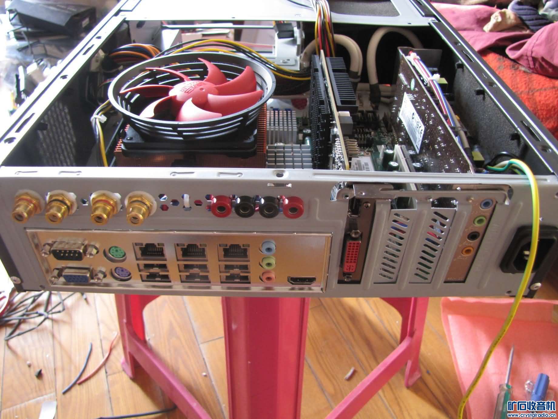

前面板够唬人的吧,内部连线也是够累的
IMG_4043_调整大小.JPG IMG_4045_调整大小.JPG IMG_4040_调整大小.JPG IMG_4048_调整大小.JPG IMG_4047_调整大小.JPG

外挂好-音箱-算完工了
祝大赛圆满成功,也祝参赛选手“技有所得”

发表于 2015-2-28 20:28:55 | 显示全部楼层
线路板是用那小电钻刻的吗?
发表于 2015-3-1 05:35:53 | 显示全部楼层
覆铜板上刷的什么漆,大概多厚。小电钻不错,自制的吗?
发表于 2015-3-2 10:35:02 | 显示全部楼层

发表于 2015-3-4 11:05:33 | 显示全部楼层
我觉得,音调电路可以省了,有570就够了,音响不该挂在主机上,,,,
 楼主| 发表于 2015-3-8 20:29:57 | 显示全部楼层
老国哥 发表于 2015-2-28 20:28
线路板是用那小电钻刻的吗?
是用-壁纸刀-手工刻出来的
 楼主| 发表于 2015-3-8 20:34:54 | 显示全部楼层
覆铜板上不是漆,是有底胶的粘纸/绘好线路贴到印制板上!
小手钻是自制的——其实很简单电机+卡头+电源接口

发表于 2015-3-12 22:11:00 | 显示全部楼层
你那pcb质量也太差了吧,俺在电子厂的事,可惜动手能力差
